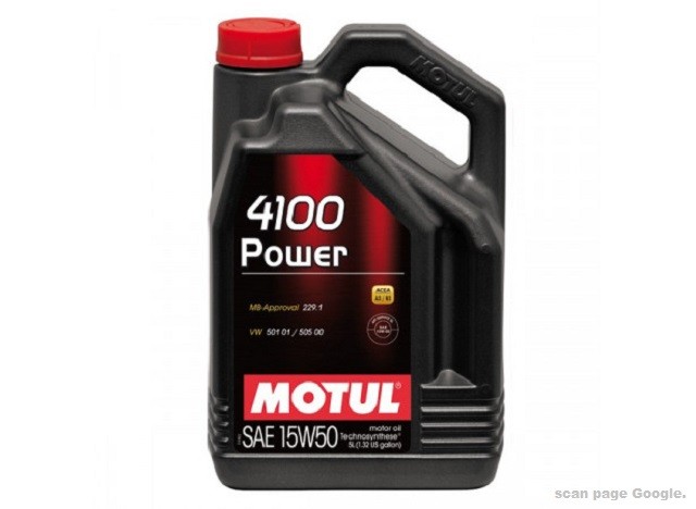

Ah oui ! La Motul 4100 :
Huile semi-synthétique Motul 4100.

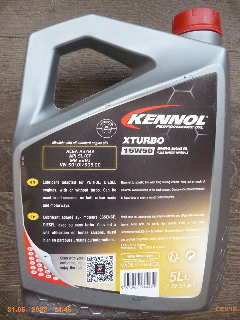

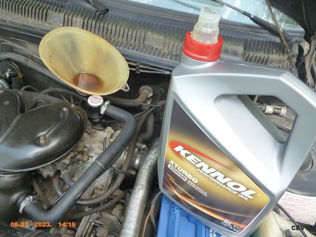

Sinon, la 15w50 existe également en minérale :
Huile minérale Kennol 15w50 made in France.
https://kennol.com/produits/xturbo-15w-50/
https://kennol.com
