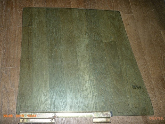

Vitre teintée arrière gauche d'une berline 5 portes.

Le vitrage de tes photos est bien de teinte bronze et celui de la mienne est verte. :wink:

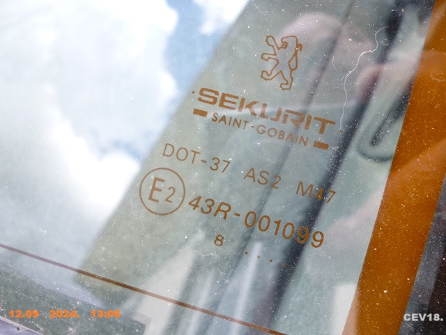

Le vitrage possède un code d'identification par le pays d'homologation en plus des référence : E2 pour la France et E9 pour l'Espagne
Porte arrière gauche.
Lunette du hayon.
