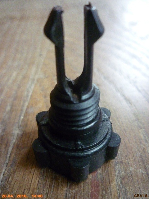

Re: [XW7] thermocontact de radiateur simple et double
Normalement la vidange est prévue par la vis de purge en plastique du radiateur.
Comme elle est fragile, on recommande de le faire par la durite de la pompe à eau.
Vidange du radiateur par le bouchon.
Bouchon de vidange radiateur phase 1 (millésimes 83 à 87).
Bouchon de vidange radiateur phase 2 ( millésimes 88 à 98).
Vidange du radiateur par la durite de la pompe à eau.
