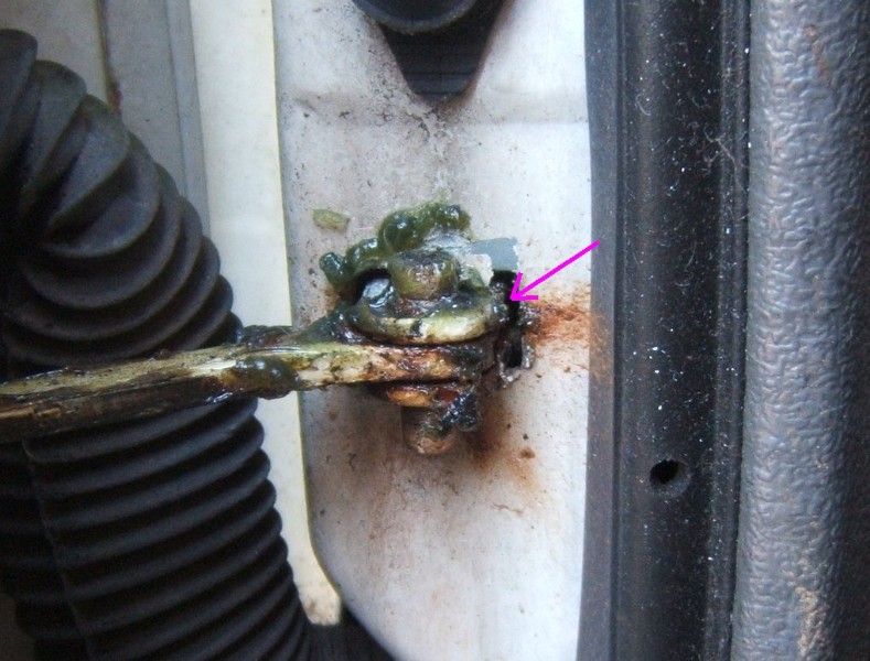

La fixation du tirant de portière de ma 205 junior s'est dessoudée.
Cela provoque un claquement désagréable à chaque fois que j'ouvre ou que je ferme la portière.

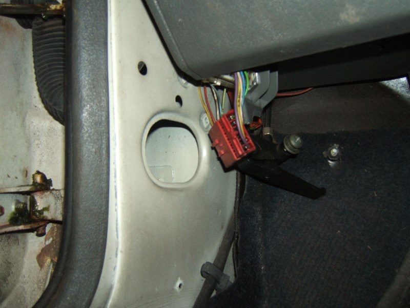

La pièce n'est pas facile d'accès, en passant une petite webcam par le trou, on voit bien les points de soudure qui ont lâché.

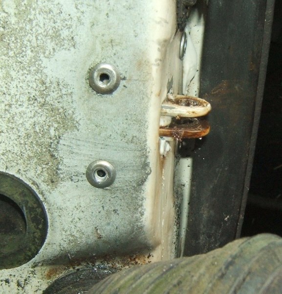

Après avoir tenté de refixer la pièce avec du mastic colle, j'ai finalement réussi avec des rivets.
Il m'a fallu déposer la portière pour accéder aux soudures à gauche.
Modifié en dernier par squonk le dim. 4 oct. 2015 21:38, modifié 1 fois.

j'ai eu ce probleme là, j'ai mis des rivets pop, mais à la longue, ils prennent du jeu, j'ai don mis de la colle araldite et depuis ça tiens, combien de temps, par contre je sais pas! :rirejaune:

J'ai utilisé des rivets à éclatement. Avec le mastic colle que j'avais mis avant, ça devrait pas trop bouger.
Je rajouterai du loctite par le trou du rivet quand tout sera bien sec.
