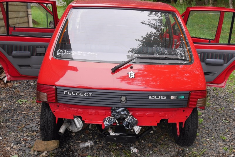

bon hier c'était opération démontage de l'arrière.
tout est très sain, j'en ai profité pour passer un coup de dégraissant. Puis après une averse installation d'une attache remorque
normalement la suite aujourd'hui avec le montage d'un PC neuf plastique adaptable... pas bien cintré le truc, pas sûr que ca se monte... :roll:

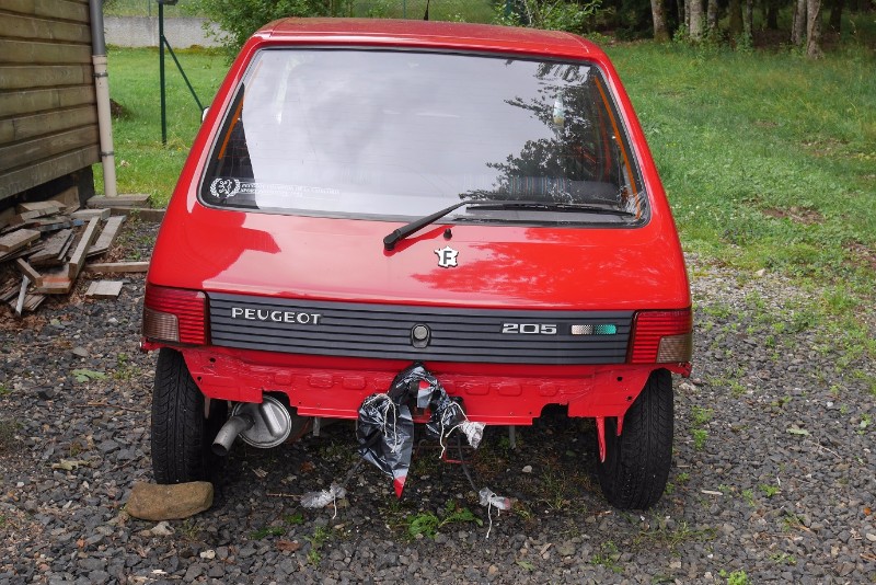

Pas beaucoup avancé cet après-midi. J'ai bataillé pendant 2h pour monter un pare choc repro made in argentina. Grosse daube.
Mal cintré ça dépasse des ailes et pas assez épais au centre ça baille au niveau du coffre alors qu'au niveau des deux tout est bien aligné :pascontent: j'ai remis le vieux provisoirement et là nickel...
Fuyez et gardez votre argent

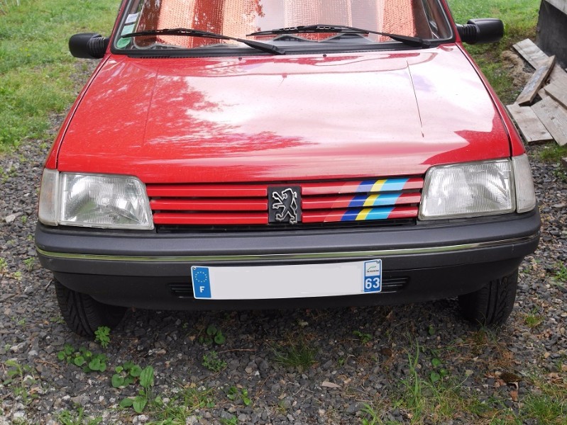

J'ai trouvé en casse 1 pare choc avant et 1 arrière potables (sans trous pour baguette). 50 boules le tout soit le prix que j'ai payé les merde in argentina (les 2 sont partis à la poubelle pas assez cintrés, et qualité nulle). Je referai ceux de la casse cet hiver si j'ai le temps.
En attendant changement de la baguette avant qui était morte de chez morte.
