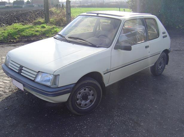

Tout d'abord, je vous souhaite à tous une très bonne année 2009, qu'elle réalise tous vos voeux les plus chers, pour vous et vos proches :wink:
Depuis une semaine, jour pour jour, j'ai enfin ma propre voiture, ma première voiture qui plus est !!
Les caractéristiques de la bête :
- Finition : SR
- Millésime : 92 (elle est de décembre 1991)
- Couleur : blanc meije
- Kilométrage : 130 000 Km à ce jour
- Moteur : 1360 cm3 de 75 chx de type TU3F2/K .
- Équipement d'origine : vitres électriques, fermeture centralisée, compte tours, horloge numérique, jupes couleur carrosserie...
- Amélioration à prévoir : juste quatre enjoliveurs pour recouvrir ses jantes tôles nues, elle a froid aux pieds la petite...
Les plus :
- Son équipement électrique qui est assez élevé pour l'époque
- Son moteur qui marche vraiment très bien et quel régal ce carbu double corps :rirejaune:
Les moins :
- Ses démarrages assez difficiles en période hivernale
- Absence d'enjoliveurs : lorsque l'ancien propriétaire a changé les pneus il y a 3 mois, il les a perdus...
- Pare choc avant et arrière qui se fait vieux : je pense passer un peu d'huile juste pour le rajeunir un peu, mais y'a-t-il autre chose à faire qui soit plus efficace ?
- Portière arrière gauche qui ne s'ouvre plus avec l'ouverture centralisée, mais bon, je suis bien content que tout le reste marche !
- Petit problème d'étanchéité du coffre que je vais essayer de résoudre
- Problème d'étanchéité aussi pour le phare avant droit
- carrosserie abîmée et peinture qui accuse l'âge de la voiture
- et le meilleur pour la fin : courroie de distribution jamais réalisé sur le véhicule à ce jour :shock:
J'évite de rouler avec depuis une semaine, mais dur dur tellement c'est un plaisir de la conduire... Par contre, je suis allé me renseigner pour effectuer la réparation de la courroie de distri et Norauto me demande 550€ et Peugeot 750€ :whoa:
N'étant pas du tout mécano, mais alors pas du tout (la mécanique, j'y connais rien, je suis un peu plus porté sur l'électronique), je ne peux envisager d'effectuer la réparation moi-même et là j'avoue que débourser une telle somme fait un peu mal aux fesses mais bon, c'est pour son bien... surtout quand on compare le prix pour changer la courroie de distri par rapport au prix d'achat de la voiture (900€) !
Sinon, je vous ai fait deux petites photos ce midi, j'en mettrais plus plus tard :wink:
A vos commentaires :bien:

Ah enfin la présentation :rirejaune: ::d :lol: .
Eh ben elle est pas mal ta SR :bien: .
Euh oui oui j'ai vu pour la présentation :rirejaune: :gene: .
Pour la FC qui marche pas sur la porte arrière, j'ai eu la même chose sur ma SR a l'époque ou je l'ai eu :wink: .
Tu démontes toute la garniture intérieur (facile il y a une fiche qui traine sur le forum :wink: ), et tu vas trouver un boité noir (entouré en rouge sur la photo, si tu préfères il est a l'intérieur de la porte) :
Tu le démontes (de la porte) et tu le graisse, et tu regarde les cosses si elles pas oxydées, ect ...
Tu remontes et tu l'essayes ... si il marche toujours pas il y a un soucis électrique ou bien il est HS.
Pour les pars choc essaye le polytrol (va dans les magasins de bricolage :wink: ) par ce que l'huile c'est pas très propre, dès que tu te frotte a la voiture tu en a plein tes fringues :roll: .
Pour les enjos, trouves toi cela en gris ou en blanc (galère a trouver :roll: ) :
Et pour la distri va plutôt faire des devis dans des "petits" garage, le prix sera surement moins élevé que chez Peugeot :wink: .
Sinon des photos du moteur et de l'intérieur ... :mrgreen: .
Voila bon courage ... :)

pas mal cette petite SR! :bien: pour les pares chocs il existe de la peinture
spéciale en grande surface ou centre auto
750€ la distri :whoa: alors qu'avec les 2 courroie le galet et la pompe a eau
t'en a pour a tout casser 300€ de pieces ( chez peugeot sans
remise!),et c'est fait en 3h!
( en y allant cool ) c'est peut etre pour te pousser a la mettre a la casse :shock:

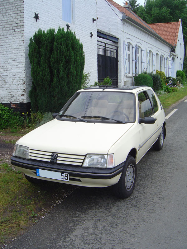

C'est vrai que c'est cher 550€/750€ pour une distri, surtout sur un TU de 205, c'est pas une voiture moderne ou faut virer pas mal de chose avant d'arriver à la courroie...
Pour peindre les pare-chocs, une peinture pour pare-choc noir mat (centre auto ou autre), ça marche hyper bien, et ça à l'air de tenir, j'ai fait ça sur mon indiana:
Avant
Après:
