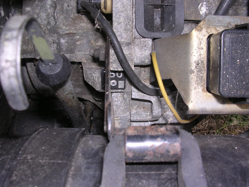

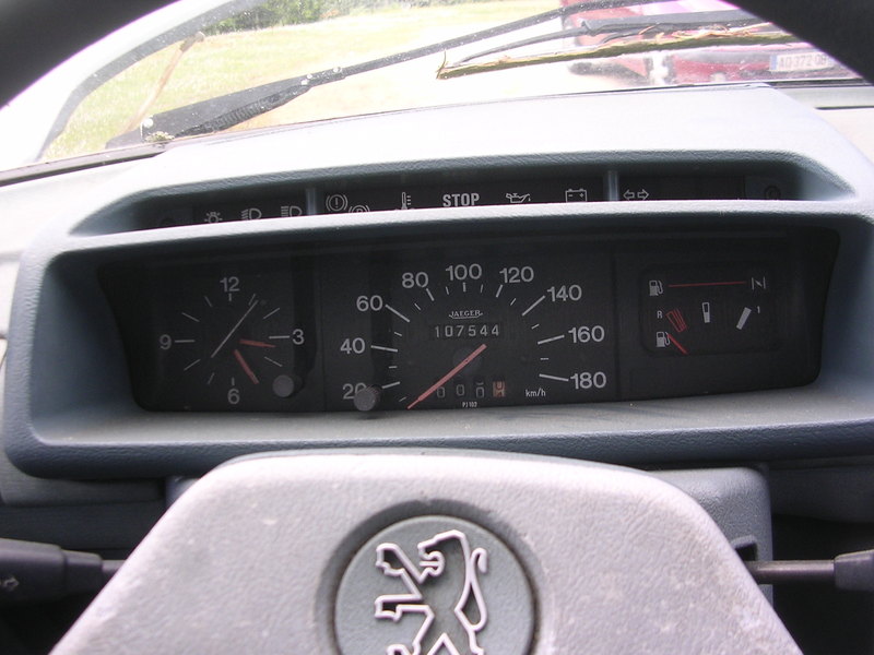

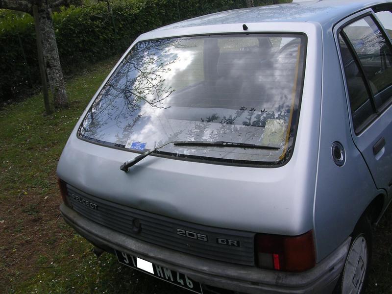

En cherchant un intérieur de phase-1 pour sauver ma Multi-Gruau de Mai 1986, je tombe sur une annonce d'une 205 non-roulante à 9km de chez moi, pour pièces. Détail qui me trouble, son immatriculation visible sur la photo en 91XX HM 46 qui me rappelle le 7075 HN 46 de ma première 4L de 1982... Serait-ce donc une 1983?

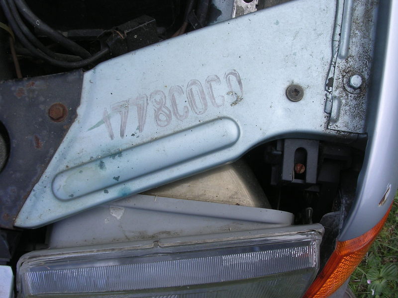

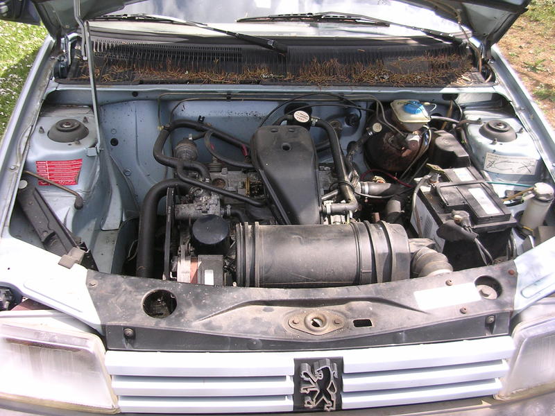

Je prends rendez-vous et je vais la voir : bingo ! La jauge de carburant bicolore, le, gicleur de lave-glace du hayon en haut, pas de grille de haut-parleurs sur les portières, et cerise sur le gâteau: c'est une 741A47 donc 1,4L 5 vitesses (moteur XY7-150) avec l'option Peinture métallisée 1778COCO.
Pour 300€, je l'achète sans négocier le prix car le vendeur doit continuer à chercher la carte-grise perdue et je ne veux pas le démotiver.
De retour à la maison, je cherche à dater l'immatriculation et j'apprends qu'elle a été immatriculée la première fois le 16 mars 1983, soit 3 semaines après le lancement officiel du 24 février 1983 dans les concessions
Est-il possible de la commander le jour de la présentation au public en concession et de la recevoir moins de 3 semaines après? Je pense plutôt à une voiture commandée lors des présentations VIP qui ont eu lieu entre le 14 février et le 24 février, ou à une voiture-expo reçue mi février pour le lancement du 24 ou des essais de presse locale...
Tous les plastiques portent la date de Janvier 1983.

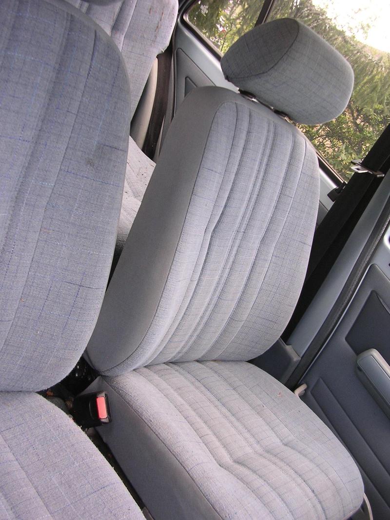

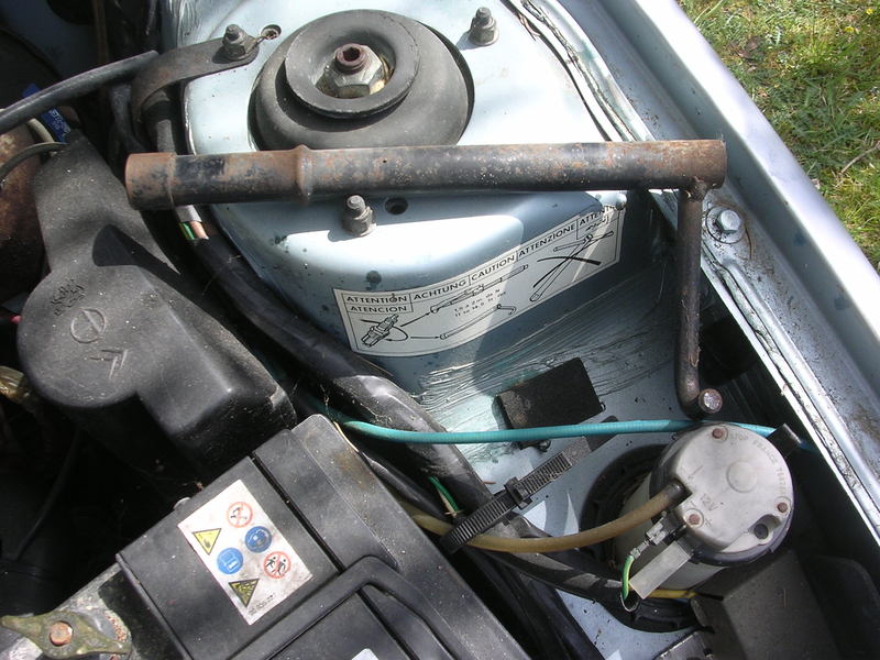

Elle a encore sa clé de bougies, son cric, l'intérieur a été protégé par des housses, moins de 108000km et bien entendu le pommeau de vitesses carré est tombé en miettes.

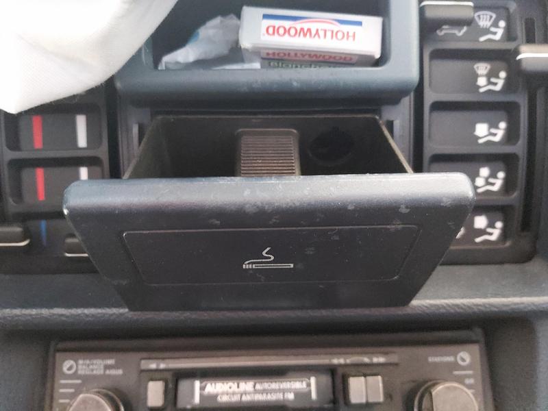

Seul problème, il manque le cendrier avant (celui qui a un dessin blanc de cigarette qui fume).
Place aux photos! (la 205 bleu-gitanes en plaques blanches modernes est une GR 1,1L option 5 vitesses 1987 d'un ami qui est venu la voir):

Re: 205-GR 1,4L 03/1983 !
Un collector! :bien:
Un peu de boulot mais rien d'insurmontable.
Dommage que le hayon soit beugné,un rare 83 même pas rouillé...
Ça va niveau rouille ailleurs?

Au besoin un gars près de chez moi vend un hayon AM83 en bon état. Mais bon j’habite Grenoble 😬

Ma GR 1.1 de fin 84 a bien plus de km (~340 000) mais, elle aussi, elle a toujours sa clé à bougie ! Par contre les supports sont cassés.
En tout cas elle ne semble pas avoir de rouille, la peinture semble encore bien. La sellerie semble avoir plus souffert ?
Le moteur semble propre aussi.

Pas de rouille sauf sous le joint de hayon au niveau de la serrure, ça a fait une cloque à la peinture de la taille d'une pièce de 1 centime.
Aucune trace d'accident ; mais l'aile arrière gauche a été repeinte.
Pourtant, aucune trace de déformation de tôle détectable depuis l'intérieur; peut être une simple retouche sur une rayure?

:siffle: Quelqu'un aurait un cendrier bleu complet pour cette voiture ?

Bonjour à ce que je vois tu as une petite gr de 83 avec le fameux moteur des 104 qui est couche en tout cas elle a un peu de boulot avec le hayon enfoncée et les siège arrière et avant qui ont quelque trace d usure mais rien de insurmontable comme c est dit précédemment
Pour ton cendrier regarde a la casse est surveillé eBay et Leboncoin il doit avoir qui traine

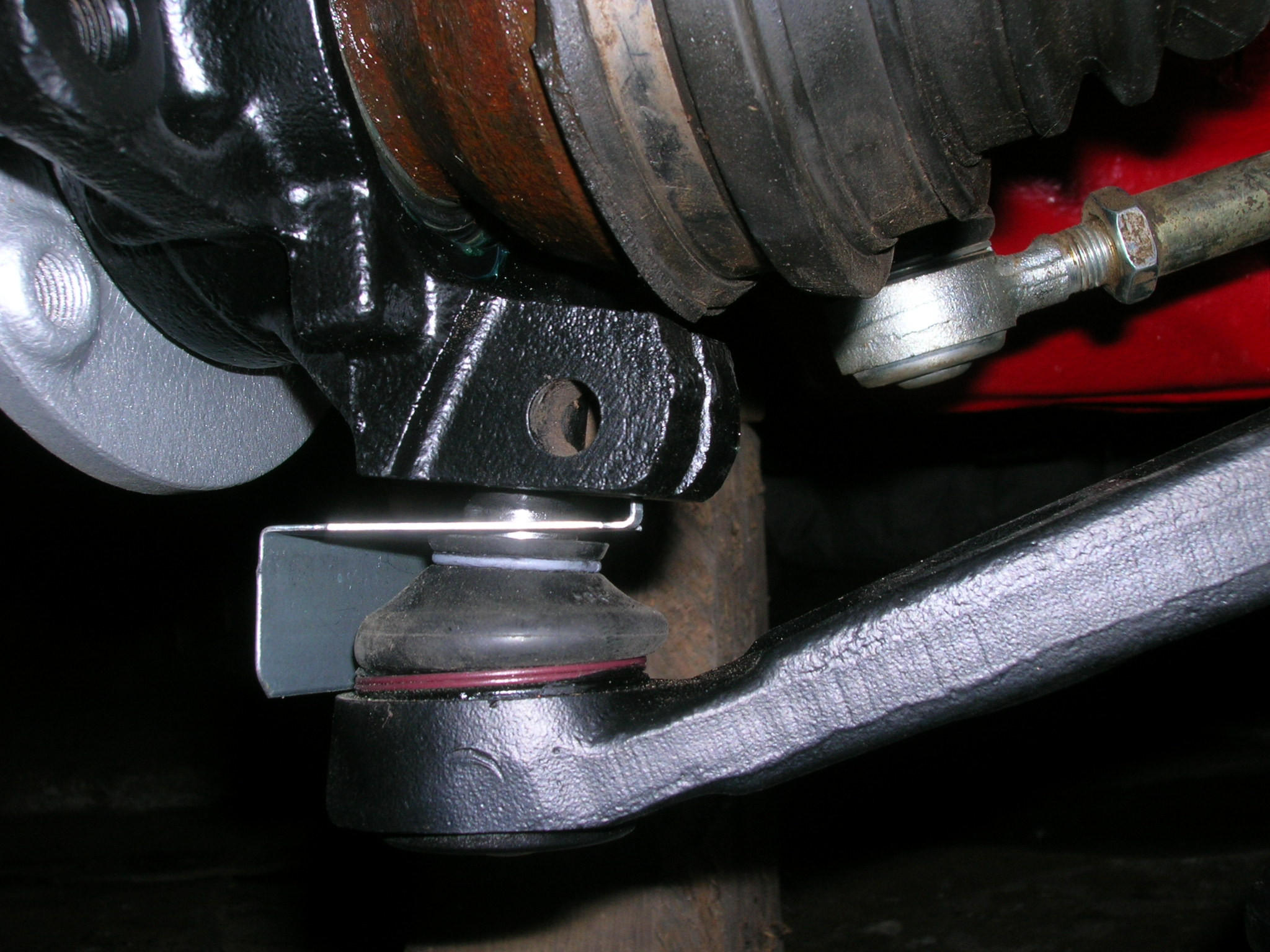

Au niveau des éléments spécifiques des 205 AM 83, on a la jauge a essence, le gicleur de lave glace, et une chose que peu de gens savent, mais les toutes premières 205 on une tôle pare chaleur entre le disque de frein et la fusée, et curieusement cela a été abandonné en cours d'AM 83, vers mai, et vu la date d'immatriculation la tienne les possèdent :bien:

Logiquement, cette grande tôle pare-chaleur n'a que peu d'utilité. :voyons: Il n'y a pas d'élément sensible à la chaleur à proximité du disque à part la rotule du bras/triangle de suspension. Au final, Peugeot l'a remplacé par une tôle beaucoup plus petite qui est coincée entre la rotule et le pivot, moins coûteuse et beaucoup moins emmerdante pour l'entretien. :langue3:
Il va de soit que pour le côté collector, il faut les garder sur une AM83. :wink:

Ma GR du 24/02/83 n’avait pas les tôles pare chaleur, sûrement virées en cours d’existence.

J'ai encore appris un truc pour ces tôles pare chaleur!
Elles ont dû virer vite fait lors des interventions pour des roulements etc une fois que les mécanos se sont aperçu que ce montage ne servait à rien et n'a duré que quelques mois!

Jolie trouvaille en effet :bien:
Il y a peut-être moyen de ravoir le haillon sans peinture ?

:bien: Exact, elle a les grandes tôles de freins avant, j'avais oublié de le signaler.
Je les trouve pas si abîmés que ça, les sièges, ils étaient protégés sous des housses.
Elle n'était pas roulante car batterie naze, essence pourrie dans le réservoir, freins grippés, durites d'essence fendues etc... Mais elle est repartie roulante de chez son vendeur!

:wink: Je vais faire sauver le hayon avec un débosselage sans peinture, c'est jouable.
Le cendrier que je cherche est comme celui-là, en version bleu-foncé:
