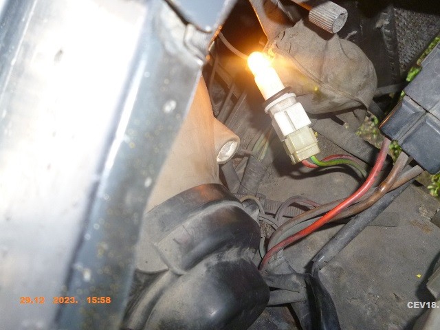

L'éclairage du tableau de bord et du combiné d'instruments sont protégé par un un fusible de 5 A, colors beige ou caramel, situé selon la phase ou millésime, en position 12 ou 13 :
Sur la mienne, phase 1, il protège également les veilleuses avant.
Une fois il m'est arrivé de ne plus avoir d'éclairage sur le combiné d'instruments, et la console centrale. :roll:
Tous les fusibles étaient ok, c'était le connecteur de la veilleuse avant gauche oxydée, qui causait ce dysfonctionnement :
Bonne nuit :sleep:
