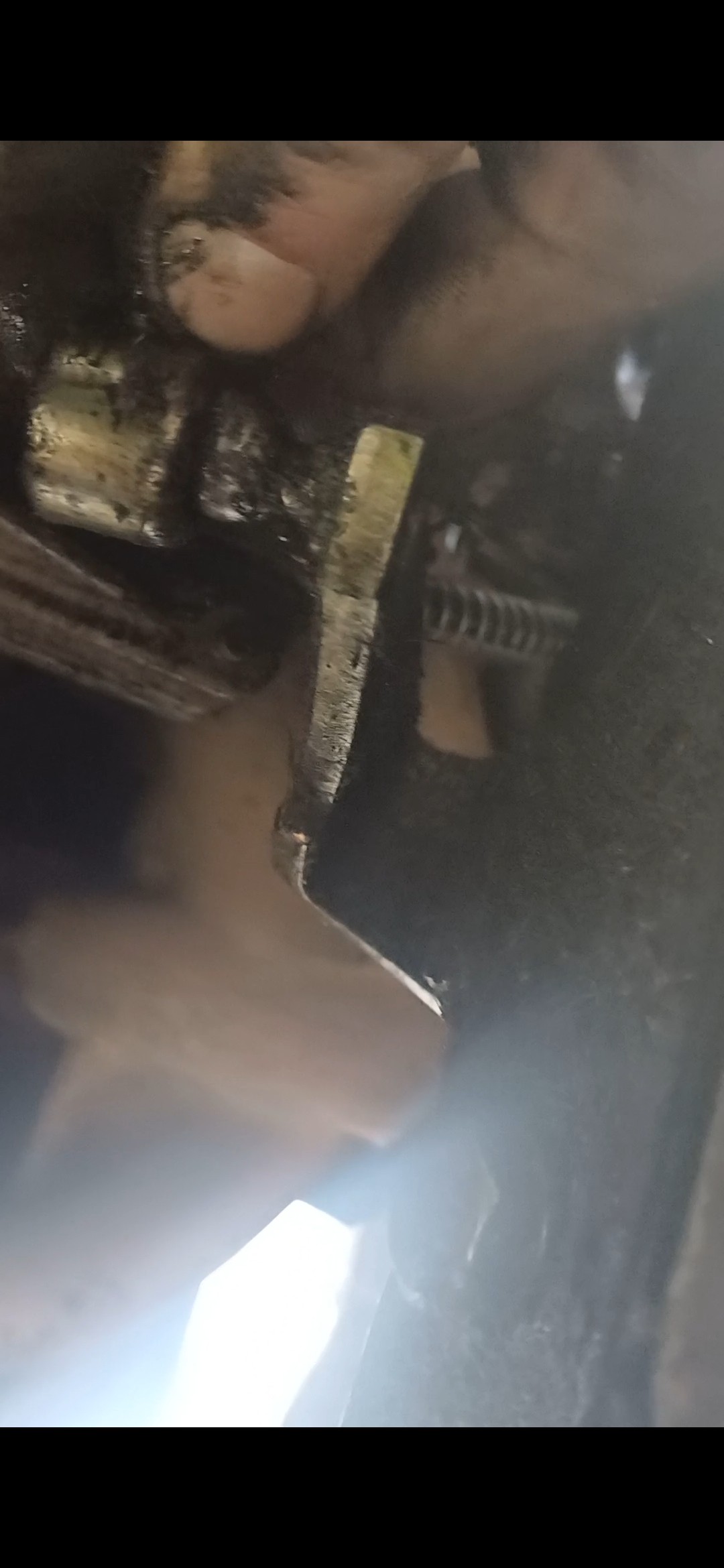

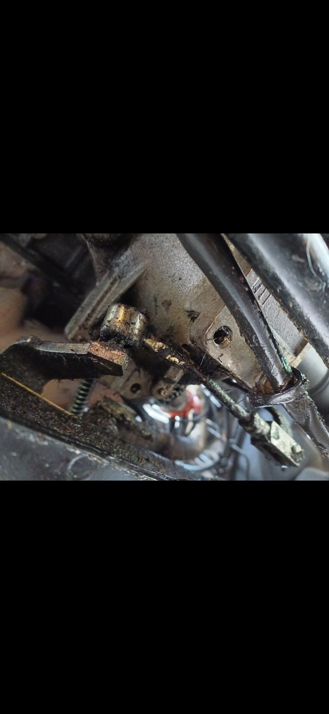

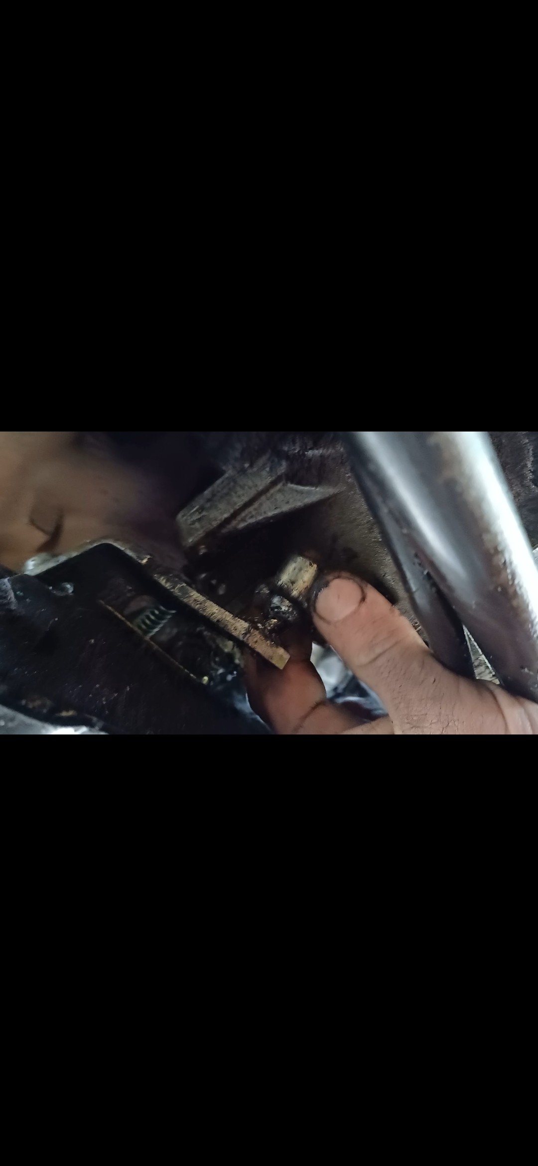

En changeant mon câble de compteur de vitesse aujourd'hui suite à un post dans une autre rubrique, je me suis aperçu que ma tringlerie de boîte était complétement HS :shock: elle tient vraiment par l'opération du saint esprit... En fait, les biellettes restent dans les rotules juste parce qu'elles sont retenues par les pièces passant au dessus, je vous laisse admirer... :
Bon du coup, je pense qu'il devient vital de changer tout ça ...
Pour la petite histoire, il y a 4 ans la plus grande biellette, celle qui va du levier de vitesse à la rotule de renvoi m'avait lâchée et je l'avais changée. Je pense la rechanger en prévision, la voiture avait 100.000kms quand elle avait lâchée, elle en a aujourd'hui 200.000.
Alors de ce que je vois, il y a 3 biellettes : La grande du levier à la rotule de renvoi, celle qui va de la rotule de renvoi à la rotule de liaison avec la dernière biellette qui va à la boite. Voici celles que j'ai vu avec quelques photos (sans la grande qui part du levier de vitesse) :

J’ai changé uniquement la plus petite biellette celle qui qui va de la rotule de renvoi à la rotule de liaison avec la grande biellette. Elle m’avait lâchée sur la route et je l’avais fait tenir avec la lanière d’un sac pour rentrer jusque chez moi. Ça se fait sans souci mais elle est très difficile à trouver en neuf.

À ma connaissance la partie qui s'use est uniquement dans la biellette, à moins que ce soit si usé que ça frotte métal contre métal depuis longtemps.
Dans ce cas ce sera vite vu, les biellettes neuves auront déjà du jeu sur les rotules.
Mais en principe des biellettes neuves suffisent.

Je les démontées sur la DT (la belle endormie), nettoyées, vérifiées et remontées car elles n'étaient pas usées.
La voiture était uniquement sur chandelles. j'ai travaillé par le dessous.
Pour le démontage, j'ai utilisé un démonte rotule à manche de ce genre là
https://www.auto-doc.fr/energy/13638196 ... gJCxvD_BwE
Au remontage, je n'ai pas oublié de monter une noisette de vaseline avant de les clipser à l'aide d'une pince bécro :wink:
Et tant que tu es là, ( si je peux me permettre), pense à trouver ta fuite d'huile, et à la réparer, tu n'y reviendras plus :bien:

-> Je confirme c'est juste le "plastique blanc" dans la bielette qui s'use.
