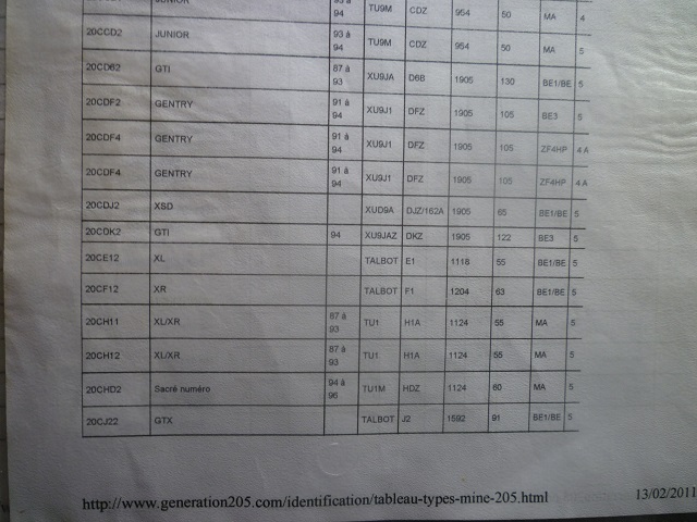

20CDH2 =TU1M Sacré Numéro.

Ton histoire d'un cheval fiscal=15 chevaux DIN, ça n'est pas vrai. En véridique, le calcul est bien plus compliqué et il n'y a pas forcément de logique.
Ta 205 est bien équipée d'un moteur TU1M, 1124cm3, 60 ch, injection monopoint.

:voyons: Avec le type mine .
Il indique le type de moteur , la cylindrée, le nombre de porte et le nombre de rapports de la boîte de vitesses :

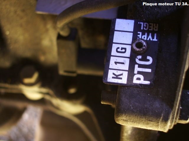

Pour en être en certain tu n'as qu'à vérifier la plaque du code moteur de ta Color Line. :wink:
Il doit indiqué HDZ :
Elle est située à l'avant du carter cylindres, sous le boîtier de thermostat.
Il y en a une seconde à côté, indiquant le numéro se série du moteur.
Moteur TU 1 = 1124 cm2 à carburateur.
Moteur TU 1M = 1124 cm3 à injection M pour monopoint.
Moteur TU 3 = 1360 cm3 .
Moteur TU 3A = 1360 cm3 , A pour amélioré.
Moteur TU 3S = 1360 cm3 , Spour sport.
Moteur TU 3M = 1360 cm3 , M pour injection monopoint.
Etc...
