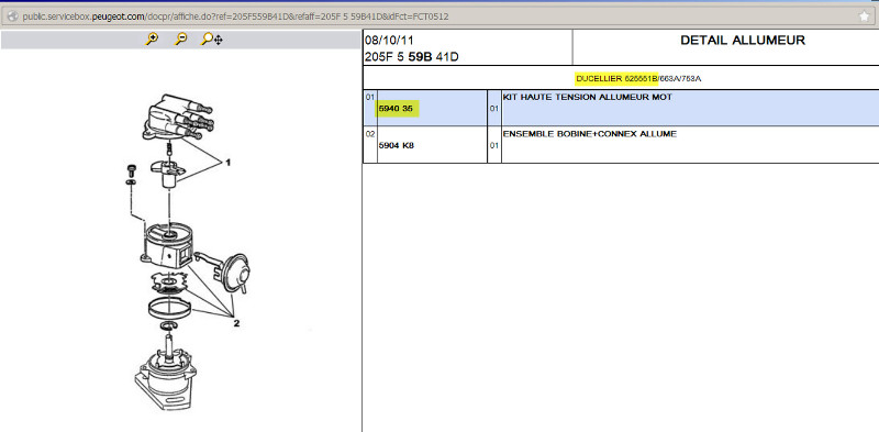

Après consultation du Service Box Peugeot, la référence pour ton allumeur 525551B est bien la 5940.35
Description: Moteur TU3A (K1G)
205 SR de 1989 - 160000kms
Re: TU essence cale ou trou à chaud en roulant
Là, plus de doute, c'est bien un allumeur Ducellier. :)
