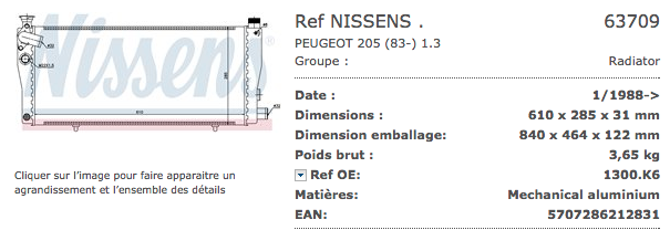

La nouvelle question est la suivante : étant donné que la référence 1300.K6 est NFP, quelle marque de radiateur me conseillez-vous ? J'ai vu du NRF, AVA, Nissens, Valéo...). Et au niveau du matériau : cuivre ou aluminium ?

Oui la référence 1300.K6 correspond au radias des TU clim et XU51 et XU5M.
Pour la marque, c'est comme tout, y'a a boire et a mangé. Moi je te conseil du Nissens, c'est Danois et c'est une marque spécialisé dans tout ce qui est chauffage/refroidissement industriels. On a jamais eu de soucis avec cette marque, que ce soit dans la longévité mais aussi dans le montage (car comme souvent dans les pièces adaptables, on se faite bien chi** :roll: ). Pour la matière, le cuivre est le mieux, ça dure bien plus longtemps et c'est plus resistant, mais comme c'est très chère, c'est bien souvent remplacé par l'alu.

Je rejoins Dami sur les recommandations niveau radia (Nissens). Cependant, tu auras du mal à trouver un cuivre et si oui, de bonne qualité (même si la fiche le dit, c'est peu probable).
C'est pas tant une histoire de matériau, mais de qualité de construction. Le cuivre, bien que meilleur dissipateur, est plus fragile que l'alu. Et bien plus cher aussi. Les radiateurs cuivre qui équipaient nos voitures dans les années 80-90 étaient bien mieux construits, faits pour durer, contrairement à ceux que l'on trouve aujourd'hui en neuf (alu ou plus rarement cuivre) construits à l'économie... Il n'y a qu'à comparer le nombre de rangées et l'épaisseur des ailettes et du faisceau.
Pour info, la Gentry a un grand radia cuivre d'époque et deux ventilos. Dans les bouchons ou en circulation dense et ralentie, même des les premiers kilomètres, la température monte vite et oscille entre 92 et 96ºC (seuils bas et haut de la première vitesse), je ne l'ai jamais vue passer au-dessus (jamais entendu la deuxième vitesse).
Complément d'infos pour le radiateur grand format avec les réservoirs pouvant accueillir la sonde de niveau:
Tu ne trouveras en neuf que de l'alu:
-voici le NRF (avec comparaison neuf et origine): http://205rallye.net/forum/viewtopic.ph ... fe#p770289
-voici le Frigair (note la différence entre description et photo catalogue et vue 3D réelle): http://www.oscaro.com/radiateur-du-mote ... 6051-470-p
Malgré la description ("cuivre"), ce sera un radiateur alu avec réservoirs plastique à assemblage mécanique.
Le Nissens sera un alu type assemblage mécanique comme le Frigair, d'après le catalogue Nissens (à jour):
Il est possible que le Valéo soit un cuivre, mais de mauvaise qualité: il faut reprendre les soudures des bouchons et des tubes, sinon il va fuir (j'en ai un en stock qui le prouve).
Si tu veux du neuf, prends le Nissens (en plus c'est le moins cher chez Oscaro!).
Si tu veux du cuivre, chope un vieux, sur une épave ou trouve un vieux stock neuf (c'est ce que j'ai).
Ou prend mon Valéo, mais faut ressouder :wink:
