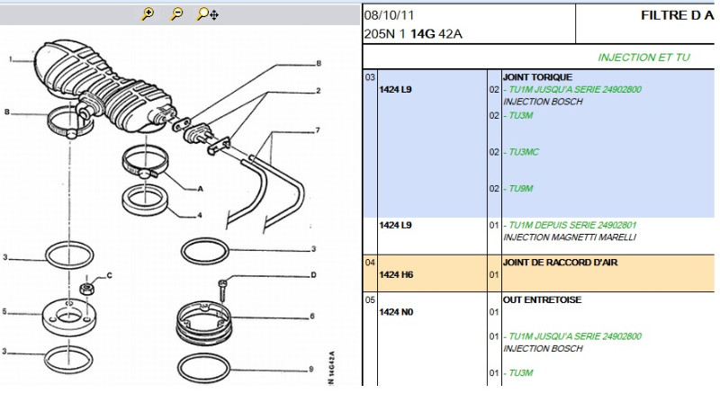

J'ai exactement pareil que toi. Il reste 2-3 mm de jeu, donc le collier serre dans le vide ! (contrairement à l’emmanchement au niveau de bloc injection/carburation qui ne laisse pas de jeu)kamomba a écrit :@amdek : le filtre est trop petit en fait, il rentre dans la coiffe du carbu mais il y a du jeu, même si je sers fort le collier ça ne touche pas les bords.. Sinon j'ai bien mis le joint entre le filtre et le boitier à air.
A mon avis, il manque une bague intermédiaire (il me semble que sur ServiceBox, elle apparait mais je ne l'ai jamais vu sur ma voiture.
J'ai ajouté trois caoutchoucs épais autour du col du filtre afin d'ajuster.

@adrec : c'est bizarre cette histoire de bague intermédiaire, je devrais peut être aller voir ça dans une casse. T'as utilisé quoi du coup pour faire l'étanchéité?
Sinon j'ai vu sur Oscaro que le diamètre de l'embout des filtres proposés pour ma voiture varie de 65mm (ce que j'ai) à 68mm, le problème vient peut être de là.

Bien vu, quelqu’un a déjà testé le 68 mm ? moi, je mets toujours du Purflux A518 (pourtant référence en correspondance ??).kamomba a écrit :Sinon j'ai vu sur Oscaro que le diamètre de l'embout des filtres proposés pour ma voiture varie de 65mm (ce que j'ai) à 68mm, le problème vient peut être de là.
Mais bon, cette cote est-elle fiable (où est-elle prise ?), car il y a souvent des valeurs folkloriques sur Oscaro (ou autre).
je fait référence à la bague 4 sur ce schéma :kamomba a écrit :@adrec : c'est bizarre cette histoire de bague intermédiaire, je devrais peut être aller voir ça dans une casse. T'as utilisé quoi du coup pour faire l'étanchéité?
