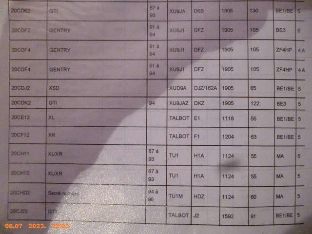

Bonjour
Qui peut me dire quelle est la 205 qui correspond à un type en D 2 carte grise à : 20 CD J2
Merci HUB
Re: Type 205
:voyons:
Cela donne une finition XSD, d'après-ce tableau/
Bonne nuit. :sleep:
