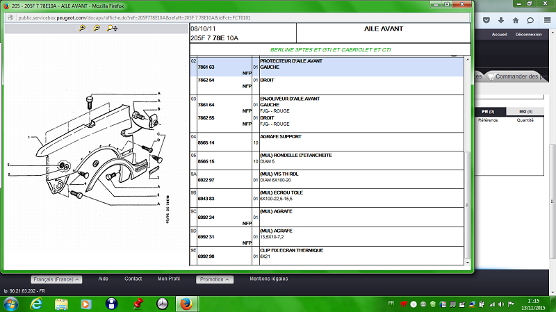

Quelqu'un pourrait me dire quel type de clip sert a fixer le bout de l’extension de l'aile avant sur le pare choc avant sur les GTI?

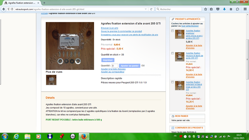

Les agrafes sont disponibles chez rétrautosport.Com
Pour le montage et la rénovation des extensions d'ailes :
http://www.clubgtipowers.com/t8091-tuto ... pare-chocs

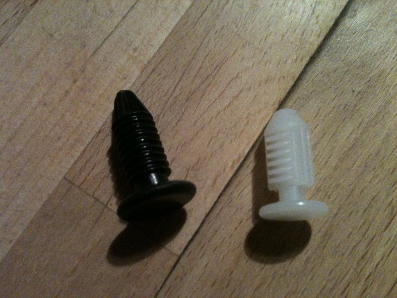

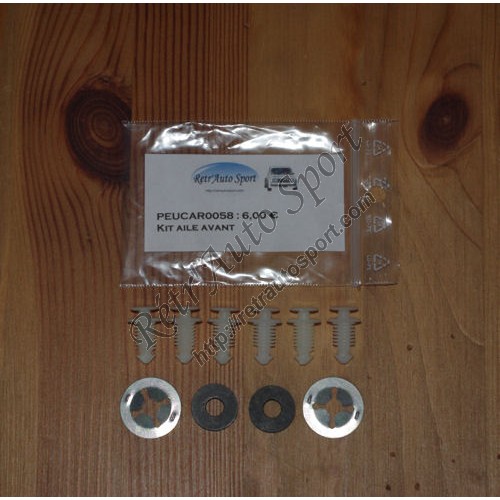

je viens d'etre confronté a la meme reflexion et je pense qu'il y a 2 systemes d'accroche.
la rondelle vient fixer l'agraphe lisse (a droite) ou les picots moulés dans l'elargisseur (tu en as a l'arriere).
les autres agraphes (blanche/noire) sont quasi identiques et ne necessite pas de rondelle, le systeme est plus simple.
dans les 2 cas, il faut placer la cuvettte .. si elle rentre :mrgreen: . Dans mon cas, j'ai été obligé d'agrandir les trous :hurt1:

La première agrafe sert aussi a fixer le cache dans le coffre (protection moteur d'essuie-glace arrière).

tu as raison mais je ne l'avais pas sous la main. c'est celle ci precisement que tu trouves dans le kit
