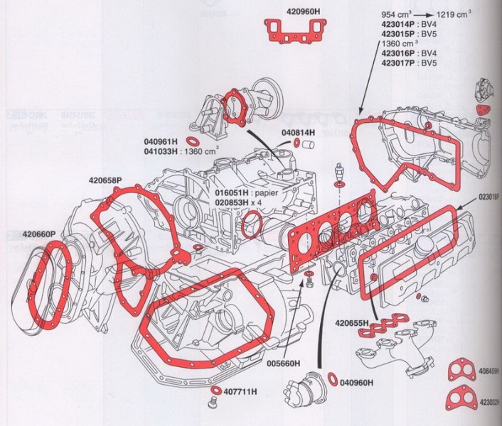

En regardant le moteur par le dessous, j'ai trouvé ce qui s'apparente à un join silicone sur la culasse.
Cela me semble assez grossièrement réalisé pour penser à un joint d'origine. Cela me fait plus penser à une réparation pas cher. J'espère me tromper.
Cela ne serait il pas l'emplacement de la courroie de distribution ?
Désolé je n'ai pas encore la revue technique.
205 GT de 1987 - 180000kms
Re: Un joint suspect sur la culasse ?
:voyons:
De ce côté, c'est la cloche d'embrayage.
En montage d'origine c'est un joint en carton référence Peugeot : 2109.48
On aurait donc mis de la pâte à joint à la place du joint carton, lors d'un changement d'embrayage. :shock:
Schéma des joints sur moteurs XV-XW-XY, du catalogue CORTECO.
Sinon, c'est une distribution à chaîne, sur ce moteur.
En principe elle dure toute la vie de l'auto, c'est surtout, le patin du tendeur de chaîne qui cause parfois du souci (usure).
Le graissage moteur et boîte de vitesses est commun, contenance du carter d'huile 5 litres sur la boîte 5 et 4,5 litres sur celle à 4 rapports.
