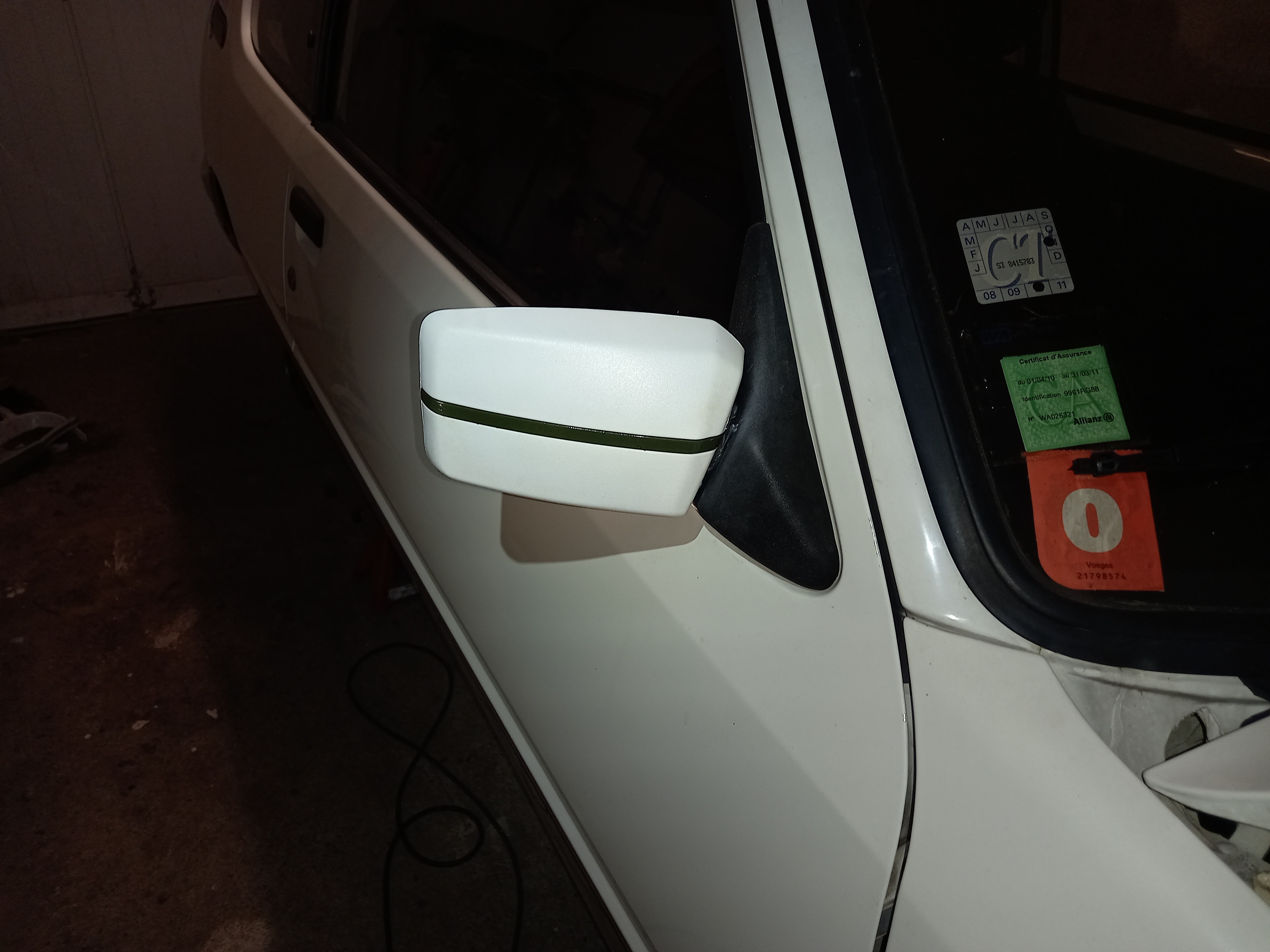

Pour le retroviseur droit pensez vous que j arriverais a le repeindre en blanc avec le liseret vert comme a l origine ?
Je pense que peugeot n utilisait qu un modèle noir de base, mais je me trompe peut etre .

Voila mon retroviseur qui n etait pas d origine, peinture après appret

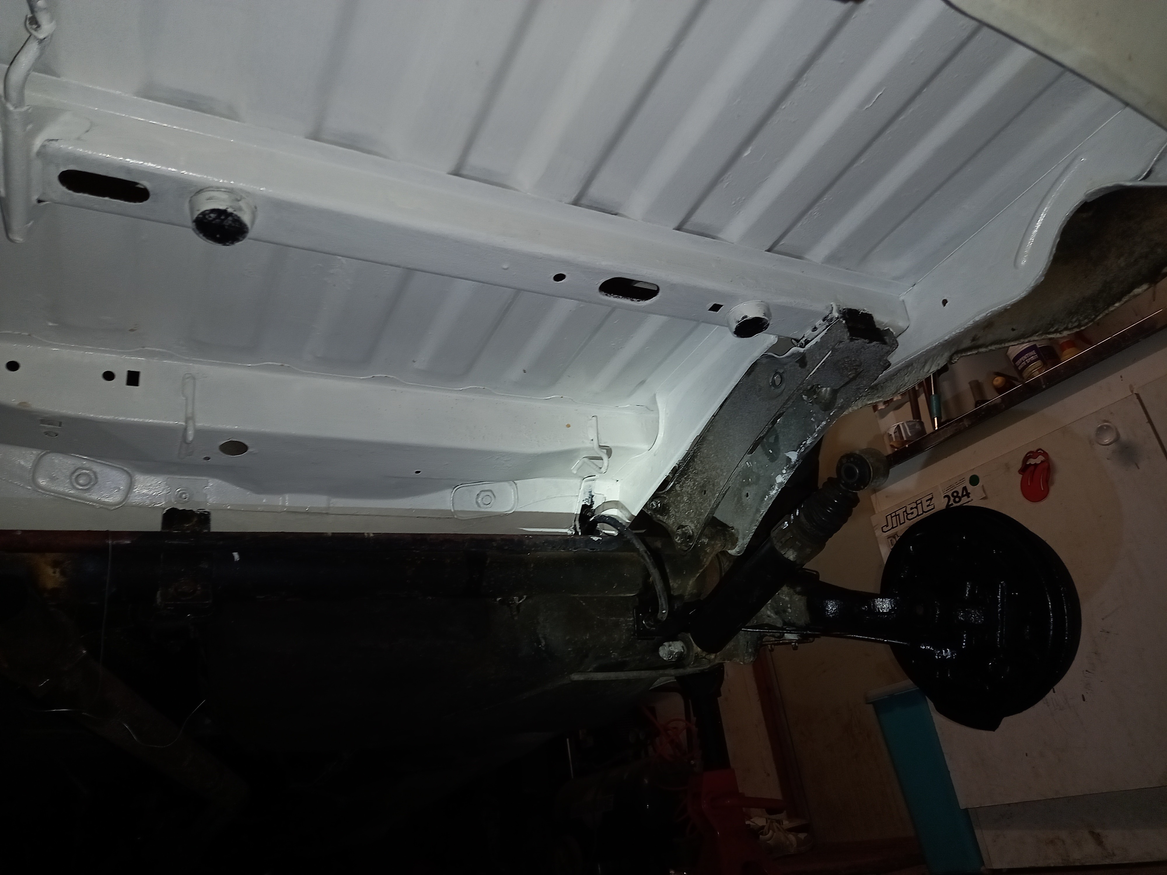

Le dessous de la malle arrière après un bon grattage , traitement au rustol et peinture polyurethane , il me reste la dernière couche a mettre et la partie chassis sera terminé . Le CT est pour bientôt

Comment tu as fait pour retrouver le liseret pour le rétroviseur ? Piece d'origine ou autocollant de refabrication?
À titre de curiosité, peut tu nous donner de plus amples détails sur ta peinture polyuréthane ? Marque, lieu d'achat, caractéristiques, photos,... :oups:

Pour le liseret il se démonte et je l ai repeint avec peinture multimateriaux anti uv
Pour la peinture polyurethane je l ai achetée chez Leroy Merlin c est peinture Ferronerie monocomposant . Les peintures bi composants ne sont pas compatibles avec le rustol .
Le seul inconvenient c est qu il faut au moins 3 couches pour avoir un bon rendu

Julien c 88 a écrit : jeu. 10 oct. 2024 20:56 Le dessous de la malle arrière après un bon grattage , traitement au rustol et peinture polyurethane , il me reste la dernière couche a mettre et la partie chassis sera terminé . Le CT est pour bientôt
J'ai fait pareil que toi et j'ai rajouté un anti gravillon par dessus. c'est pas pour ce que ça coute :wink:
