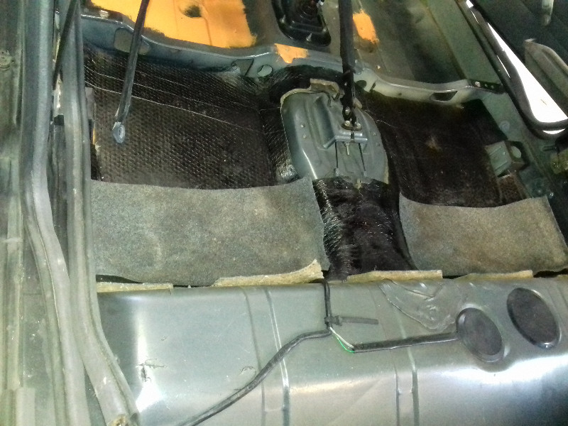

je vous avais fait part de mon idée de mettre des cartons sous la moquette.....
trés mauvaise idée!! car je viens de redémonter toute la moquette car j'avais une fuite de liquide que je pensais être du liquide de refroidissement, fuite qui s'écoulait par un petit trou sous la voiture; J'ai donc tout démonté et je pense que toutes les epaisseurs de moquette ( en train de secher) ont du absorber 5 litres d'eau!
Pour l'instant rien me dit que c'est du liquide de refroidissement!
mais etonnant quand même car je n'avais jamais vu autant d'eau dans les autres 205 que j'ai démonté.
Donc du coup , j'ai remonté les sieges mais je laisse le plancher a nu pour surveiller une eventuelle infiltration ou un probleme de condensation ?
two five a écrit : dim. 1 déc. 2019 21:52 j'ai attaqué le remontage de la moquette en positionnant des cartons là ou il y avait des traces d'humidité ou de rouille:
j'ai récupere aussi cette bande sur la twofive et montée au double face
sur chaque plancher j'ai mis un renfort découpé dans de vieilles moquettes

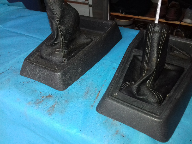

au passage j'en profite pour remplacer ce soufflet de levier déchiré:
