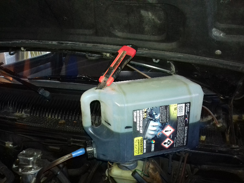

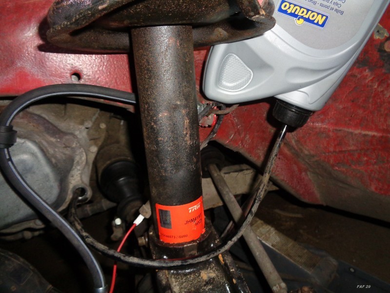

bon tout est remonté et je voulais faire le plein d'huile dans la boite sauf que sur ce modèle de boite ( la MA est en avant a gauche et se deverrouille sous le pommeau de vitesse) il ya justement le cable de M.A qui rentre la ou j'ai l'habitude de trouver sur les phases 2 une vis plastique qui permet le remplissage.
Comment le fais ????
y'a pas moyen de remplir par l'orifice du contacteur des feux de recul ?

two five a écrit : y'a pas moyen de remplir par l'orifice du contacteur des feux de recul ?
j'ai peut-être mal compris ta question mais pourquoi tu ne rempli pas ta boite part le bouchon prévu pour ça :voyons:

faf 29, je vais faire comme çà , c'est juste que c'est pas pratique, qu'il faut faire un syteme avec bidon , tuyaux; donc plus pratique quand on peut remplir par le dessus! :mrgreen:

finalement j'ai rempli la boite par le seul moyen possible sauf que j'avais fait un raccord si etanche qu'il a fallu mettre un coup de cutter pour donner un peu d'air!

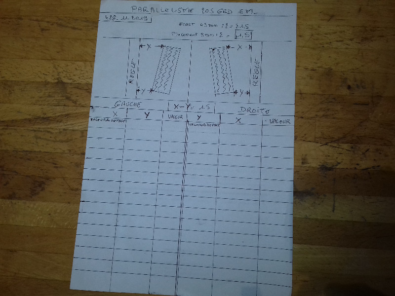

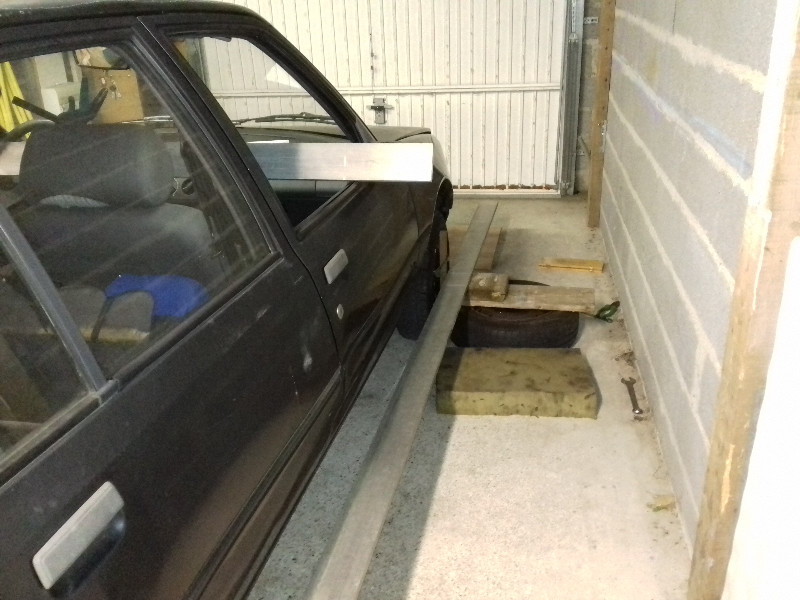

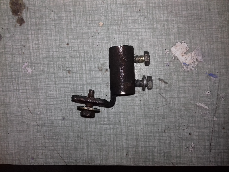

j'ai fait un petit tour pour voir si tout allait bien et tenter de positionner le volant correctement puisque je vais faire le parallélisme:
je plante le décor:

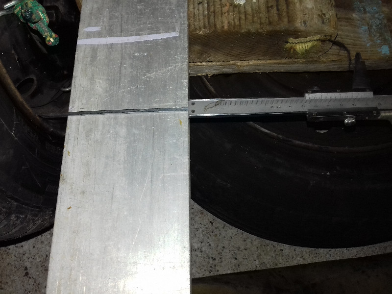

je prends les mesures avec un pied a coulisse de façon a valider le plus possible les réglages que je vais modifier

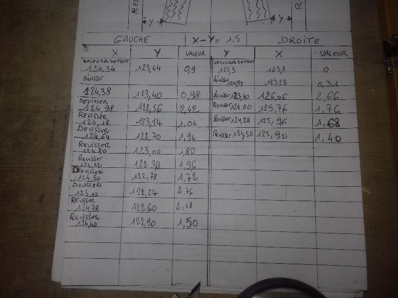

j'ai assez confiance dans ce mode de parallélisme appris sur une fiche technique du forum et je consigne toutes les mesures que j'effectue jusqu'a arriver dans les tolérences de la revue technique.
En plus le prochain controle technique me renseignera sur la précision de mon travail!
Un truc important dans l'installation en vue du parallélisme; vaut mieux desserrer l'écrou qui vient bloquer la biellette de direction voir mettre du dégrippant pour qu'il fonctionne le plus facilement possible

et voilà les résultat : on peut pas dire que yavait un gros écart! mais bon autant s'approcher au mieux possible du pincement préconisé; je travaille au centième et a l'aide d'une loupe; ce qui est interressant c'est de voir l'impact de la manipulation de la biellette sur la nouvelle mesure relevée et cà on ne peut le vérifier qu'avec cette mesure trés precise. si on travaille avec un metre de poche avec une précision douteuse au mm, c'est sur qu'on est dans le flou.

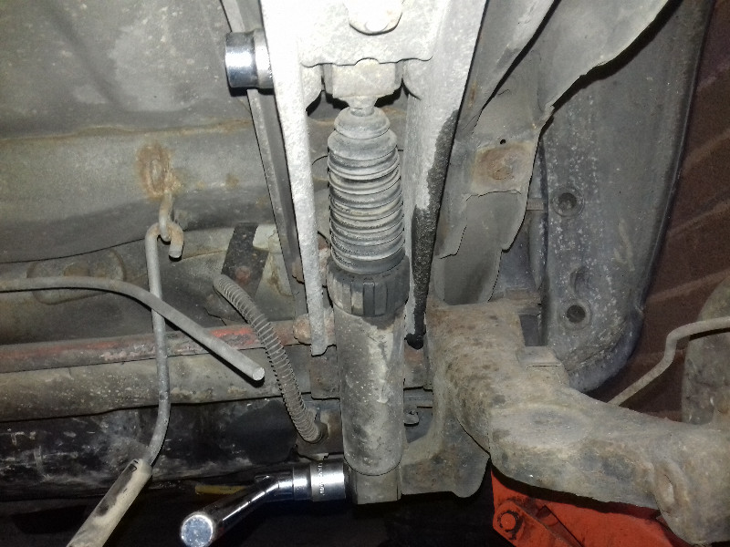

donc opération amorto; je sais que çà va être pénible principalement pour desserrer les écrous de fixation; aussi je pense n'en changer qu'un !
je pensais en avoir dans mon stock mais j'en ai deux plutot douteux, alors du coup j'en ai démonté un sur un essieu qui traine dehors ! la aussi il ne semble pas de première jeunesse, mais je prends le risque d'avoir au CT un desequilibre.
De toute facon c'est motif de contre visite un amorto qui perd de l'huile.

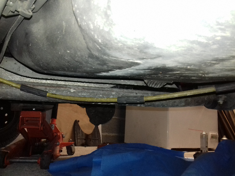

pendeant que je suis dessous je vois que les cables de frein a main pendent et ne sont pas dans les gorges prevues sur le reservoir; donc obligé de détendre a nouveau les cables (que j'avais reglé il y a quelques jours !) pour les remettre au bon emplacement.

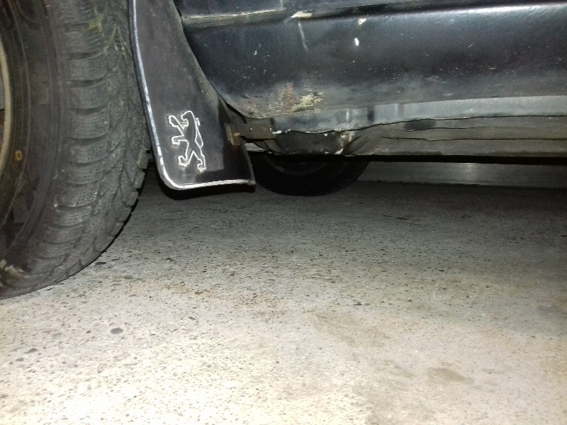

pour le parallélisme, j'avais déposé les bavettes avant qui me génaient pour faire les reglages mais les vis basses ont cassées donc je m'amuse a percer pour pouvoir dégager ce qui reste de filetage ; le truc chiant et délicat, mais ces bavettes( made by peugeot!) me plaisent et je les pense efficaces pour proteger le bas de caisse. :mrgreen:

C'est normal car avec le temps et l'oxydation ces fameuses butées de talonnage tombent et bon courage pour virer la partie qui est encore dans le train,concernant le démontage de tes amortisseurs cela reste facile il faut prendre une bonne rallonge pour desserrer,au pire tu chauffes les écrous,moi je mets toujours des vis et écrous neufs lorsque je remplace les amortisseurs.

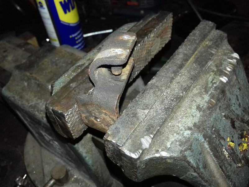

Ce matin je me suis obstiné sur la fixation d'une bavette aux vis cassées:
2 heures plus tard avec l'utilisation de tarauds:
