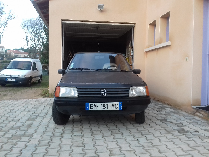

et bien voilà le parechoc AV est réparé , repeint et remonté; je crois que c'est pas tout a fait la couleur de ce modèle ; mais j'avais une bombe d’entamée pour peinture sur plastique code FXX probablement un peu foncée; mais j'en ai eu assez pour peindre.
et la teinte avant le démontage:

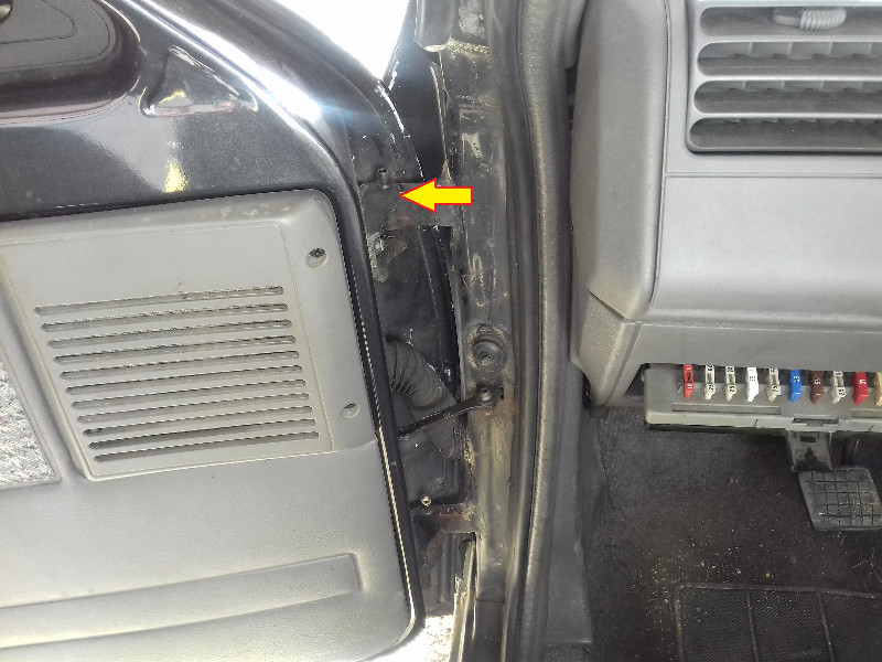

sur le rapport du CT il y avait cette ligne que je vais essayer de traiter aujourdhui:

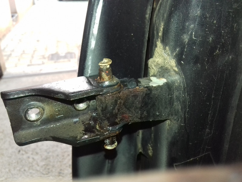

le jeu a lieu sur les charnières:
donc démontage de la porte:

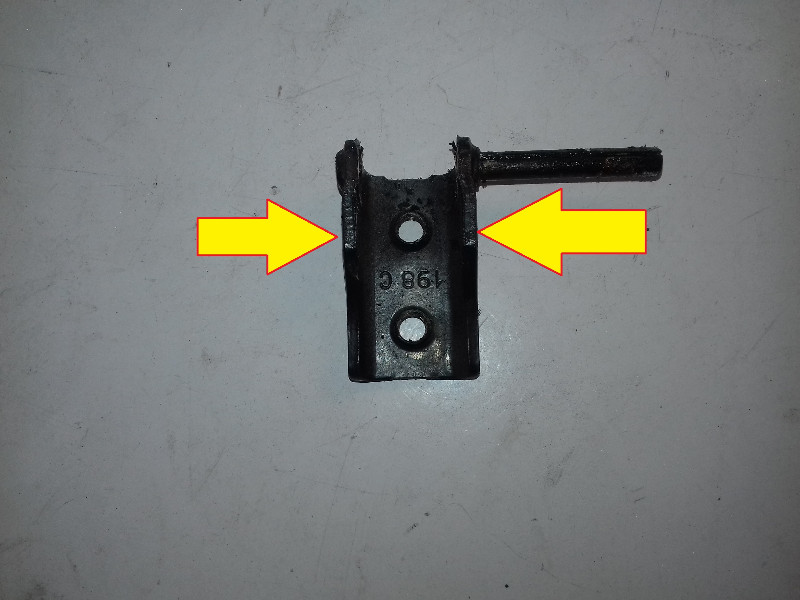

je pensais dans un premier temps changer les axes puisque j'en ai en stock, mais il semble que c'est de l'usure sur plusieurs points de friction qui creent ce jeu et finalement j'ai tenté de pincer le support.
c'est la tréve de Noel, je vais maintenant aller ouvrir quelques huitres!
joyeux Noël!
j'ai également bourré de graisse l'axe puisque c'est le seul moyen de lubrifier dans le temps cette charnière ; du coup je comprends mieux le role des capuchons blancs ( qui n'y sont pas toujours) c'est eux qui maintiennent la graisse dans cet axe
Remontage et bon il y a toujours un peu de jeu; mais la satisfaction d'avoir limité les frictions grâce a la graisse!

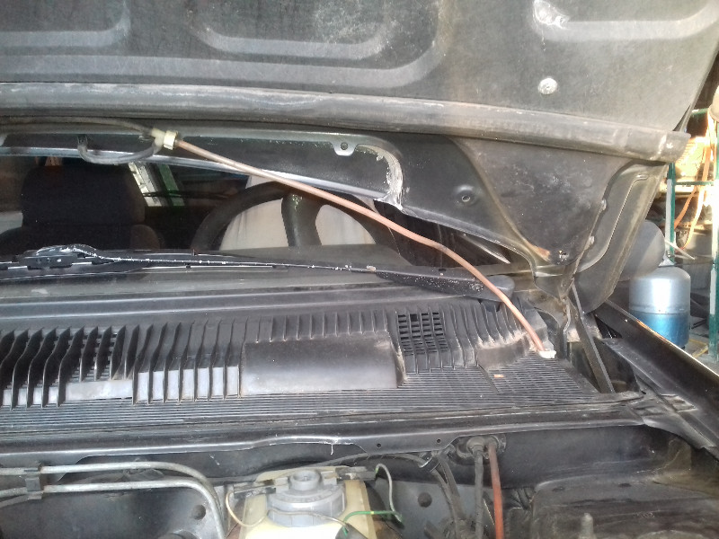

j'ai vu aussi que le tuyau lave glace avant avait été raccourci et se trouve souvent pincé lorsque je ferme le capot, et c'est encore la tywofive qui va donner ce tuyau plus récent d'ailleurs:

Tu n'as pas perdu l'alignement de la porte avec cette intervention ?
Quand j'ai voulu faire sa sur une 3 portes j'ai fini par rechercher l'alignement d'oriigne pendant 1h :lol:

maxdata63 a écrit :Tu n'as pas perdu l'alignement de la porte avec cette intervention ?
non ca c'est bien passé mais c'est pas la première fois que je le fais; tiens au passage une précision que m'avait donnée un carrossier: il faut tenir un tout petit peu la porte en retrait de l'aile, comme çà les éclaboussures etc.. glissent plus facilement :mrgreen:

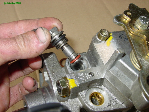

j'ai une fuite sur cette piéce sur la pompe bosch; a la tête spéciale( apparement çà s'appelle soupape de ralenti?)j'ai vu quelque part qu'il ya deux joints a changer.
est ce que on peut démonter cette soupape sans risquer de déregler quoi que ce soit sur la pompe ?
vous avez la reference de ces joints ? ou est ce qu'il faut acheter une pochette de kit de l'ensemble des joints de cette pompe ?

J'aurais été bien curieux de voir comment tu procèdes pour sortir et remonter les axes de charnières de porte ? :voyons: Ça me paraît bien difficile pour ne pas les abîmer puisqu'ils sont montés serrés. :suspect:

C'est la soupape de régulation de la pression de transfert.
De mémoire ça se démonte avec une clé plate de 10.
Selon comment ça tombe, il te faudra peut être limer un peu ta clé pour qu'elle passe (sinon ça coince sur le corps de pompe).
Tu peux remplacer sans risque de dérégler quoi que ce soit, par contre quand ça commence à fuir quelque part, il vaut mieux tout changer.
Le joint se trouve dans la pochette de joints bosch, je crois pas qu'il se trouve tout seul.
J'en suis a 3 pompes bosch repointées, donc si tu as des questions, je pourrais peut être t'aider.

LOZ a écrit :C'est la soupape de régulation de la pression de transfert.
LOZ merci de tes précisions; je vais trouver cette pochette mais dans un premier temps je ne changerai que ces 2 joints sur la soupape de regulation les autres je les changerai que lorsque j'aurai une autre fuite ailleurs.
Bizzare que ce ne soit pas une empreinte classique six pans ou thorx?
Et Bonne année ! :magic:
