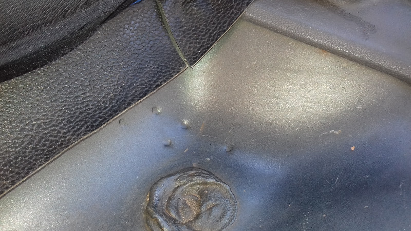

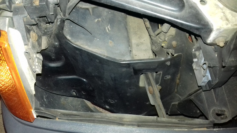

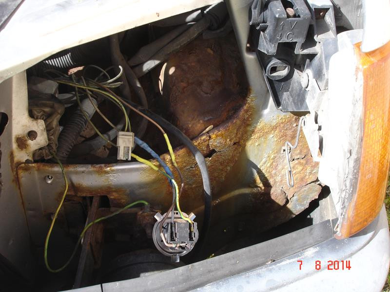

l'important pour moi est d'avoir une caisse saine,et le vendeur m'a fourni le dernier CT qui datait de 2017 ou il n'y avait aucune remarque sur la corrosion ce qui me paraissait surpernant pour une 205 de 1988 ! Et bien j'ai bien fait de me déplacer car la voiture n'a pas de corrosion la ou on sait la trouver sur ce modèle, pa rexemple là aprés avoir démonté les phares:

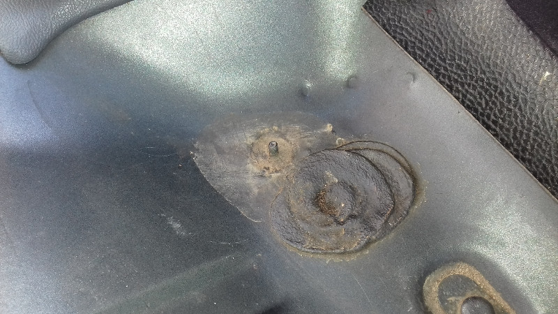

en comparaison sur la two five:

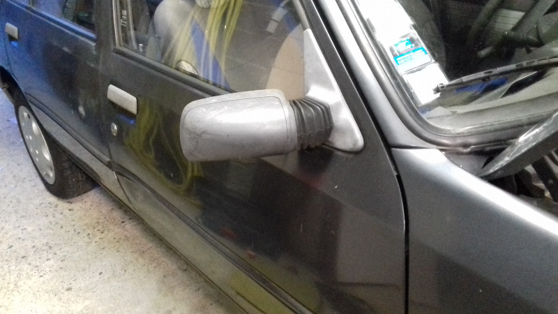

j'ai commencé a gratter un peu dessus, j'ai remplacé les essuie glace, et monté un rétro à droite qui n'y est pas d'origine;

j'avais remarqué que l'optique avant D est embuée ou ternie mais les phares que j'ai dans mon stock sont équipées en H4 alors que cette voiture a des lampes moins puissantes et ca n'est pas le même montage des culots. Du coup, je change les deux et j'en profite que les phares sont déposés pour deposer également le parechoc pour verifier l'importance d'une fissure pres d'un point de fixation; pas grave j'ai mastiqué avec du silicone, mais j'envisage de le reparer plus serieusement avec de la fibre de verre dans quelques temps

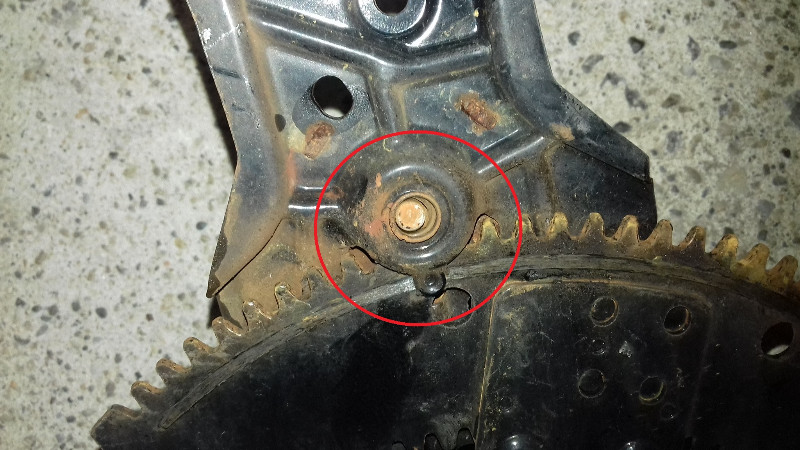

IL y a aussi la vitre coté chauffeur qui a beaucoup de mal a s'ouvrir; je demonte le mécanisme pour voir que c'est l'axe de la manivelle qui a pris beaucoup de jeu; et c'est la two five qui va donner cette pièce, tout comme les optiques d'ailleurs, je remplace egalement le cache haut parleur qui est fendu.

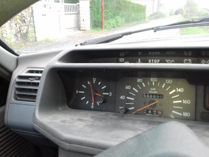

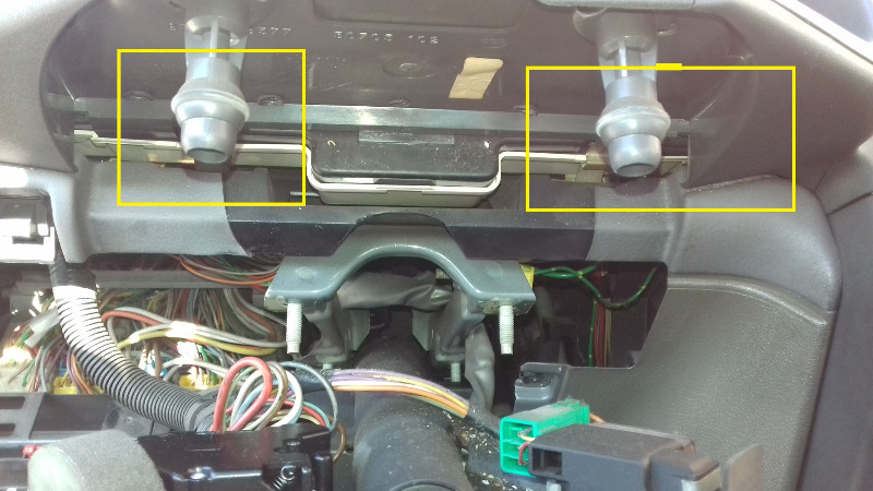

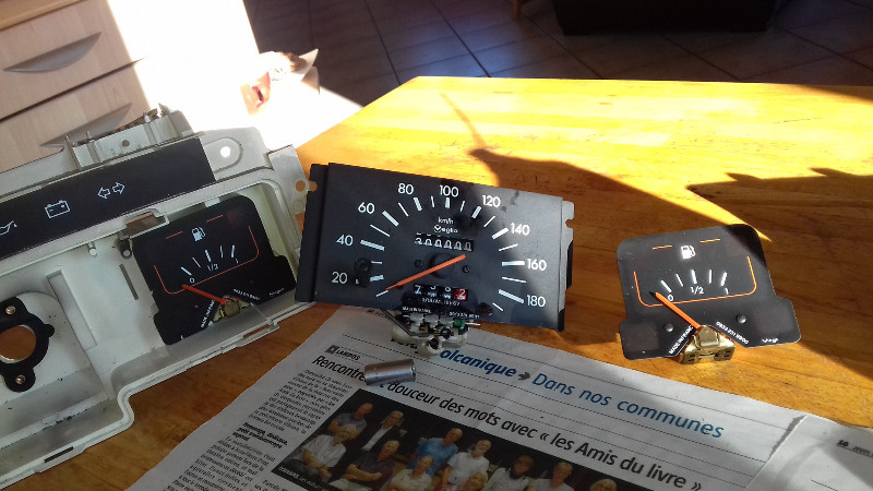

aujourd'hui j'ai mis la voiture dehors pour demonter le bloc compteur; j'ai en effet l'aiguille de la jauge carburant qui fait la folle et le compteur journalier qui marche mais qui semble ne pas vouloir repasser a zero.le remède ca a été de la graisse silicone sous pressionsur les engrenages et ca a semble t'il suffit.Pour la jauge c'est pas probant laiguille ne bouge pas ; je vais verifier le flotteur dans le reservoir;
Quand j'ai baissé la colonne de direction, j'ai été surpris de voir les tetons en plastique encore en place ; ils sont généralement cassés
j'ai profité que la casquette était enlevée pour verifier les ampoules du tableau de bord;j'en ai changé 3 mais en fait j'avais aussi un fusible de pété ceclui qui commande et le TDBet les veilleuses phares AV
Egalement j'en ai profité pour verifier le fonctionnement du ventil de chauffage qui ne marchait pas lorsque j'ai ramené cette auto.
J'ai mis au bout du connecteur un autre moteur, qui fonctionnait, mais c'est les pistes de la commande qui sont un peu faiblardes( c'est du classique!) mais comme j'arrive a avoir la vitesse maxi, c'est un échange qui attendra un peu plus.
Regardez sous les sièges AR pas de rouille la non plus!!

Effectivement, le dessous de l'assise arrière est en très bon état . :bien:

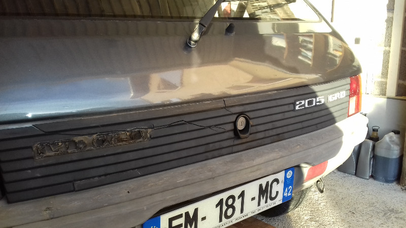

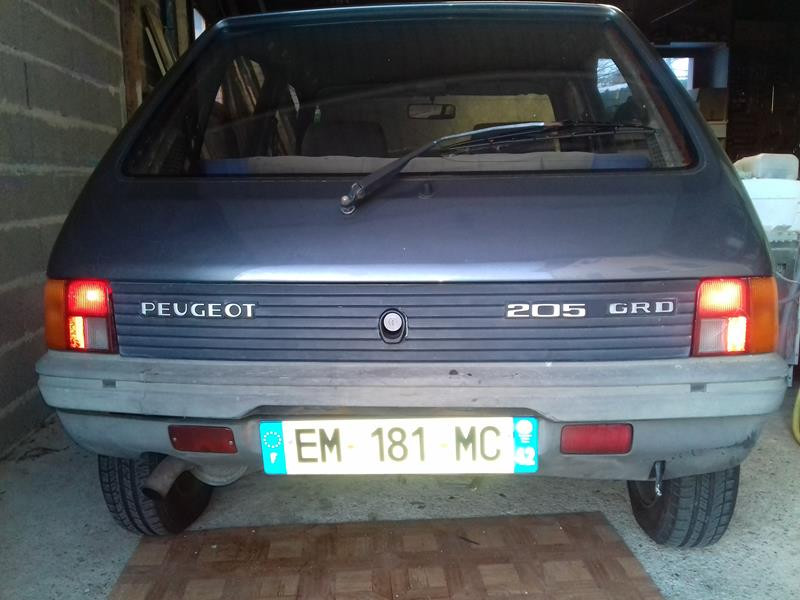

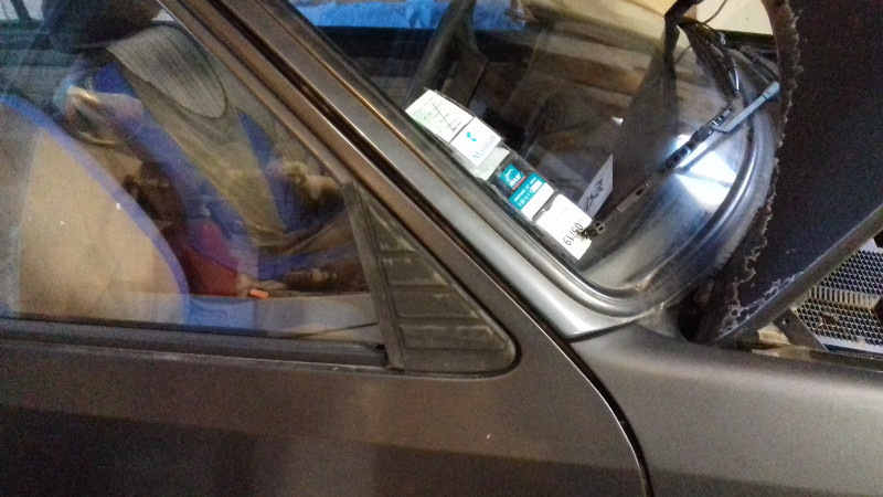

alors que je mettais en place une serrure sur le hayon (j'en ai trouvé une qui avait encore ses 2 clefs)

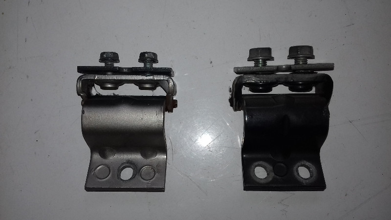

qui avait été remplacé par le precedent proprio, je m'apercois d'une bizarrrie : le hayon n'est pas centré de plus d'un cm:
en fait le gars avait gardé les charnieres en place et tenté de fixé un hayon plus recent, alors que les montages sont différents; pour bien proceder en fait il faut garder les charnières sur le hayon puis les visser a leur emplacement prévu dans une découpe du ciel de toit.
On voit a droite le modèle 88 et a gauche un modèle plus recent.

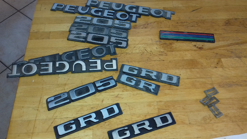

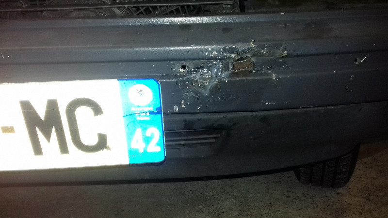

j'ai aussi la rape a remplacer car elle est explosée et les morceaux tiennent grace a du silicone:
j'ai 4 rapes j'ai pris la meilleure et egalement les meilleurs stikers mais pas de GLD! que j'ai collé au double face ;
