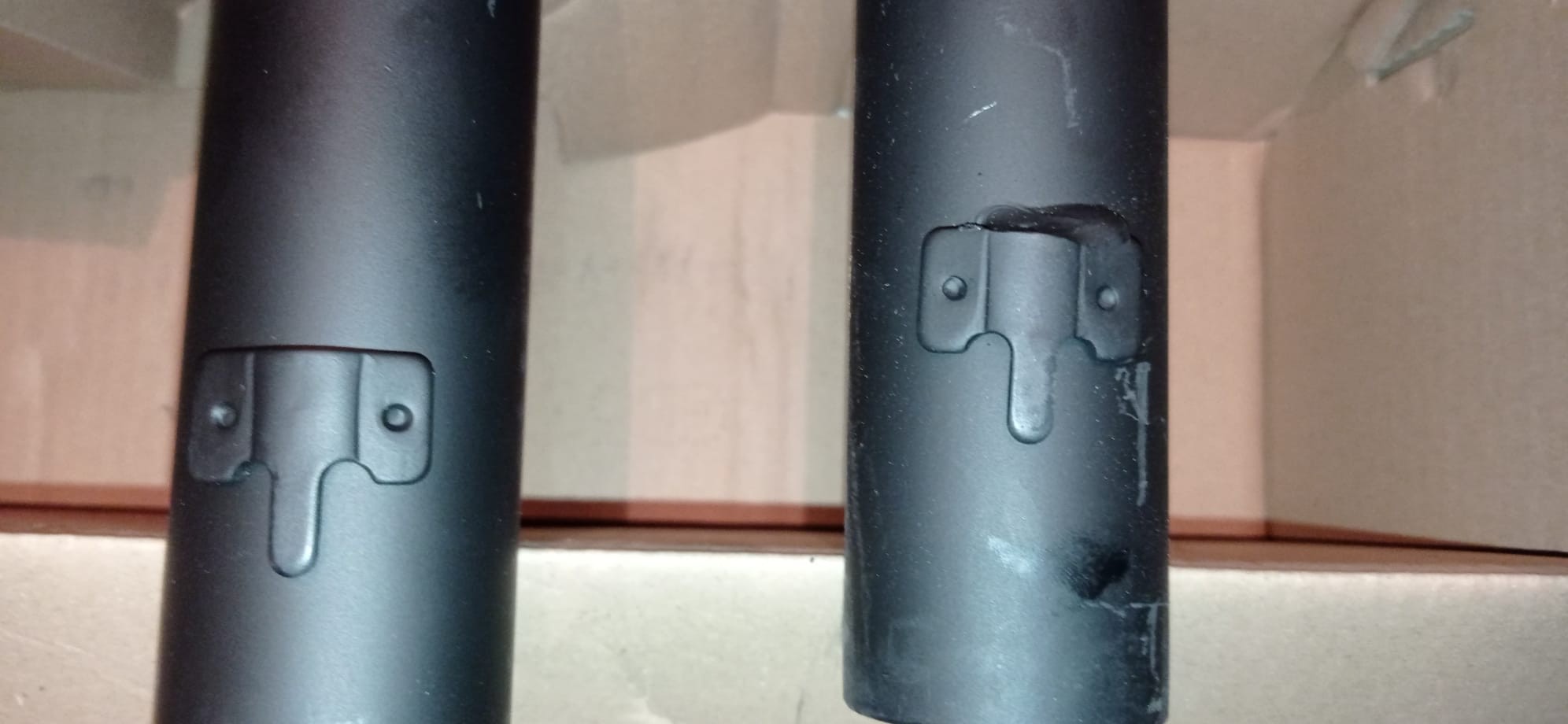

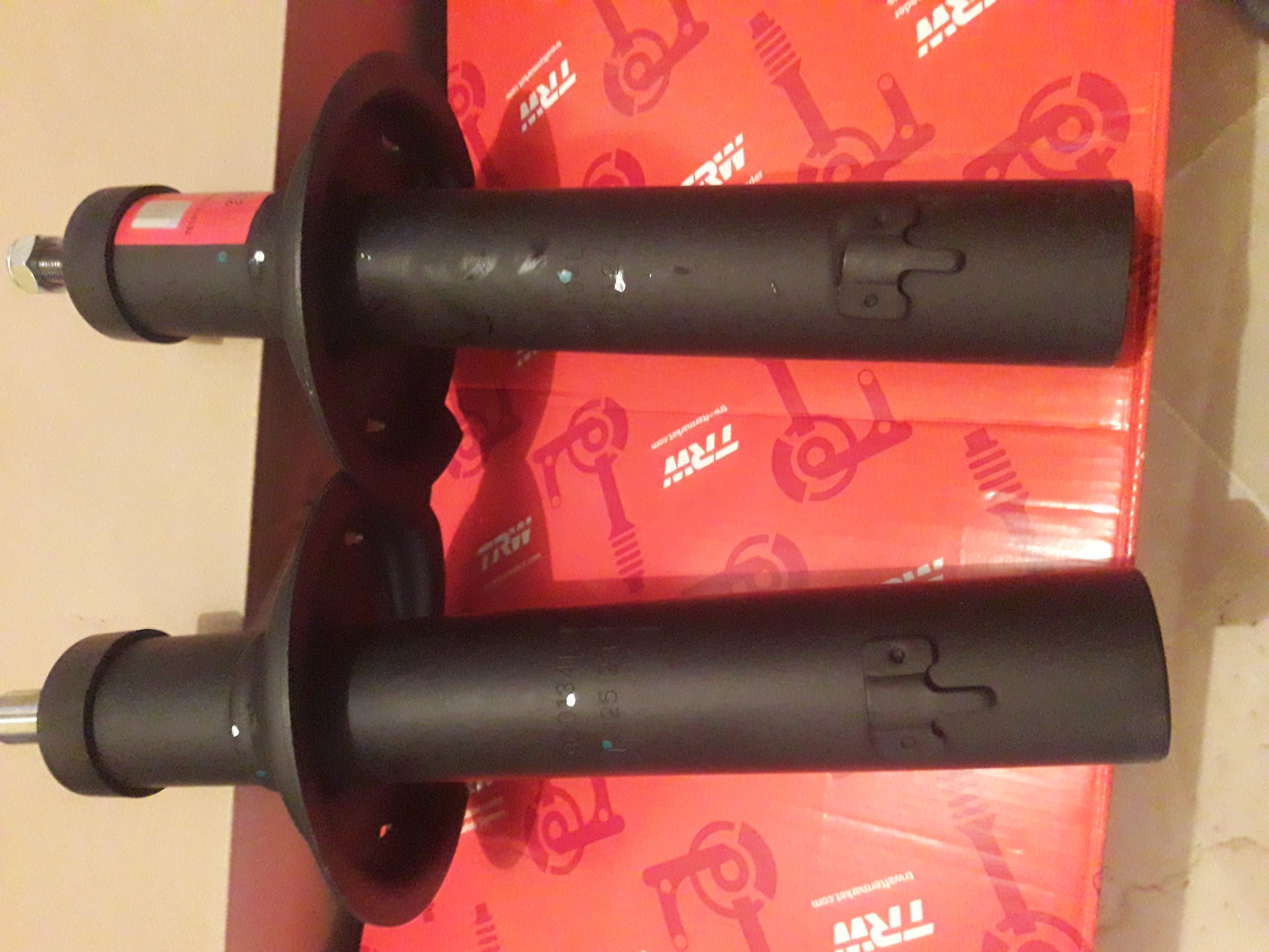

La délocalisation continue: il y a 10 ans quand j'avais acheté les amortisseurs TRW pour ma 205 Junior, ils étaient gravés made in France dessus et ceux que je viens de recevoir sont made in China
Le plus étonnant c'est qu'entre-temps le tarif a augmenté
Je travaillais avec cette marque car j'avais confiance en sa longévité et dans la fiabilité des pièces mais est-ce que ce sera encore le cas désormais ? En tout cas esthétiquement, le revêtement de finition extérieur de l'amortisseur semble nettement moins qualitatif qu'à l'époque...
Un des deux ergots a même été ressoudé et est légèrement de travers
Je maintiens que la recherche de pièces détachées de qualité devient un défi difficile à relever ou bien il faut gagner au loto et tout acheter chez l'Aventure Peugeot...
