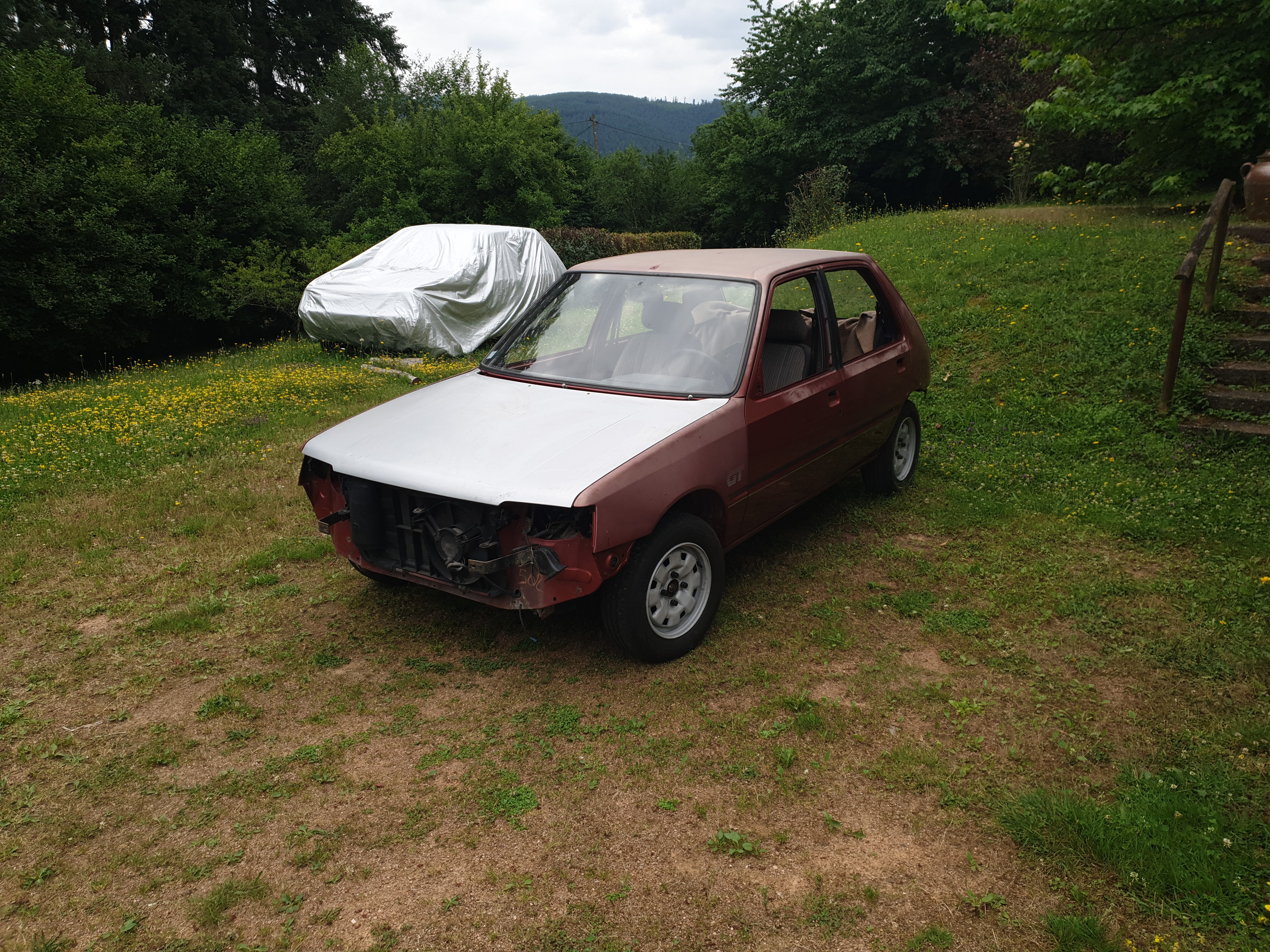

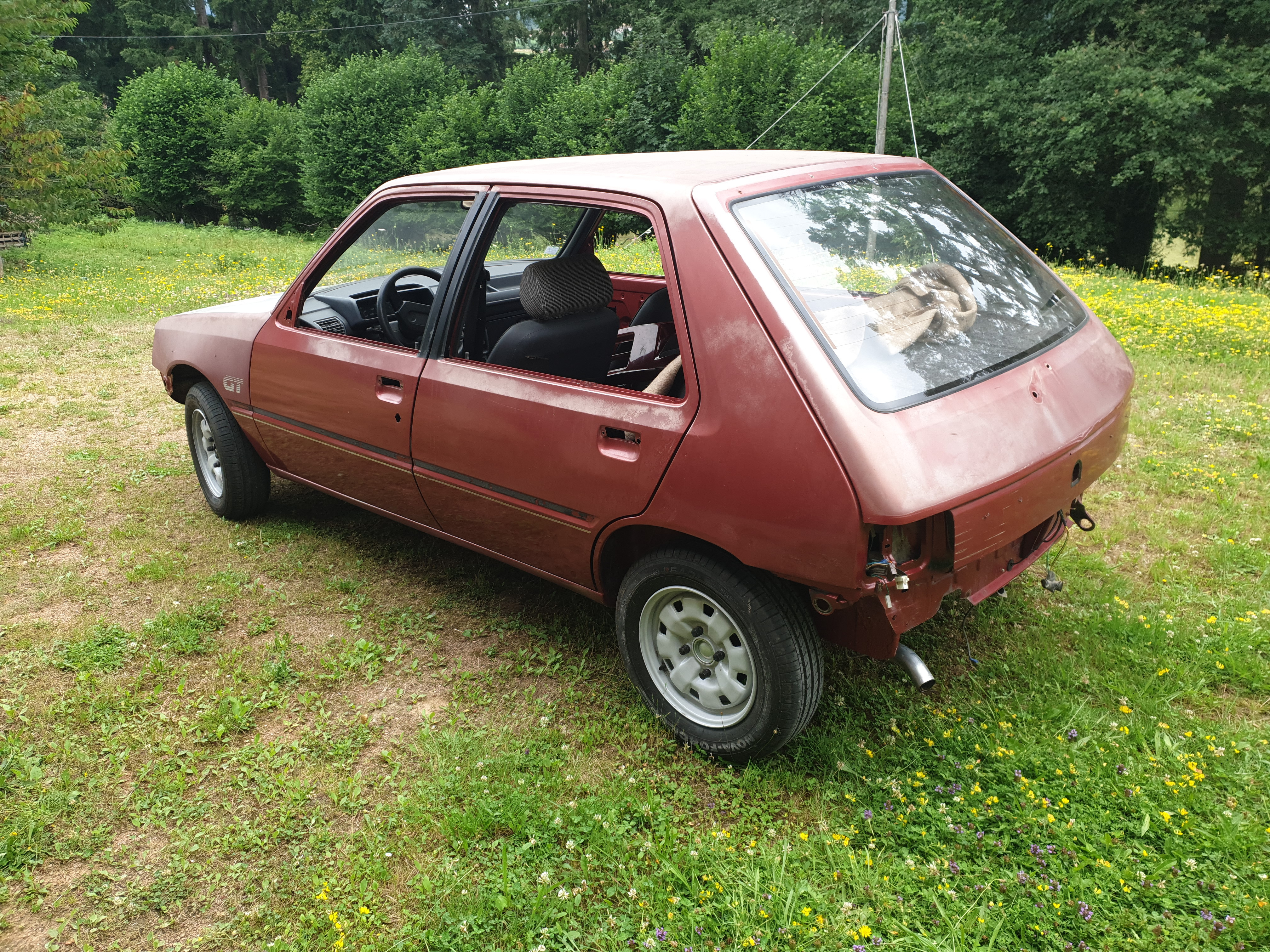

Alors que j'avais un peu de temps pour continuer de restaurer le train AR de la donneuse (une 205 GR de 1985 avec moteur XY7, malheureusement trop rouillée pour être remise en route), j'ai préféré aller me balader avec la 205, histoire de lui dégourdir les roues.
Quelques photos:
Le capot vient de la donneuse, celui d'origine étant étrangement tout bosselé. Le capot et tout l'extérieur de la voiture sera repeint quand le train AR ne grincera plus, a savoir dans quelques semaines si je n'ai pas trop d'accès de flemme :lol:

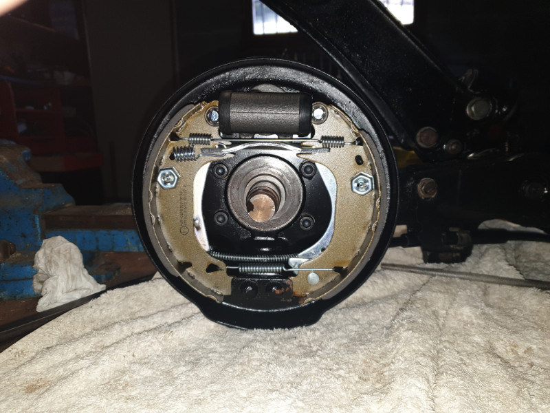

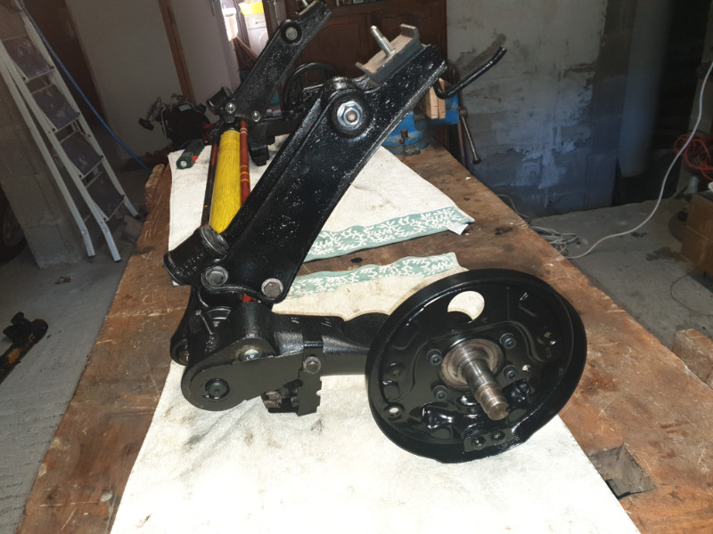

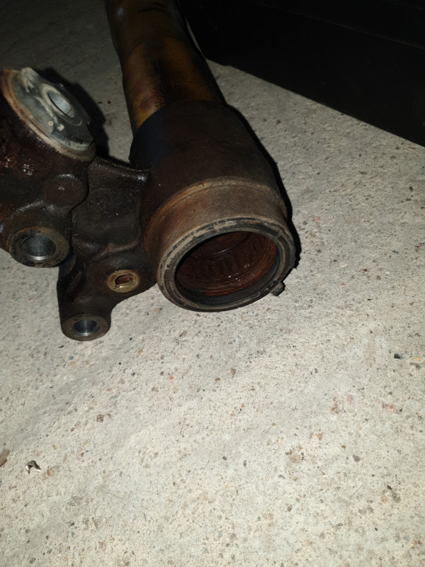

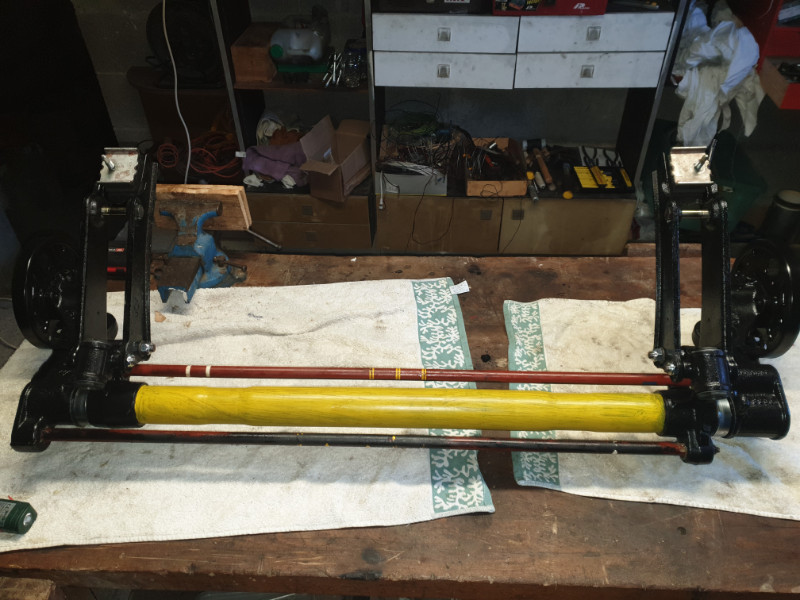

Ca y'est enfin, le train arrière est reconditionné et remonté. Je ne pensais pas y passer autant de temps mais entre le dépouillement complet du train, avec des pièces comme les barres de torsions qui refusent de se libérer des bras (sauf à coups de soudogaz et masse), le brossage/nettoyage/peinture et enfin le remontage.
Finalement, j'ai changé les roulements de la traverse, les axes des bras et les joints, les freins arrières et leurs flexibles, les cables de frein à main, le maître cylindre et les amortisseurs ar.
Quelques photos des travaux :
Les roulements un peu grippés :
Je les ai sorti comme j'ai pu:
Le train ar partiellement remonté:
C'est beau quand c'est neuf:
Magnifique peinture jaune :whoa:
Bon pour la peinture jaune, ce n'est pas chouette, mais elle recouvre la peinture d'origine, je ne pensais pas nécessaire de tout décaper et voulais juste mettre un coup de propre... tant pis!

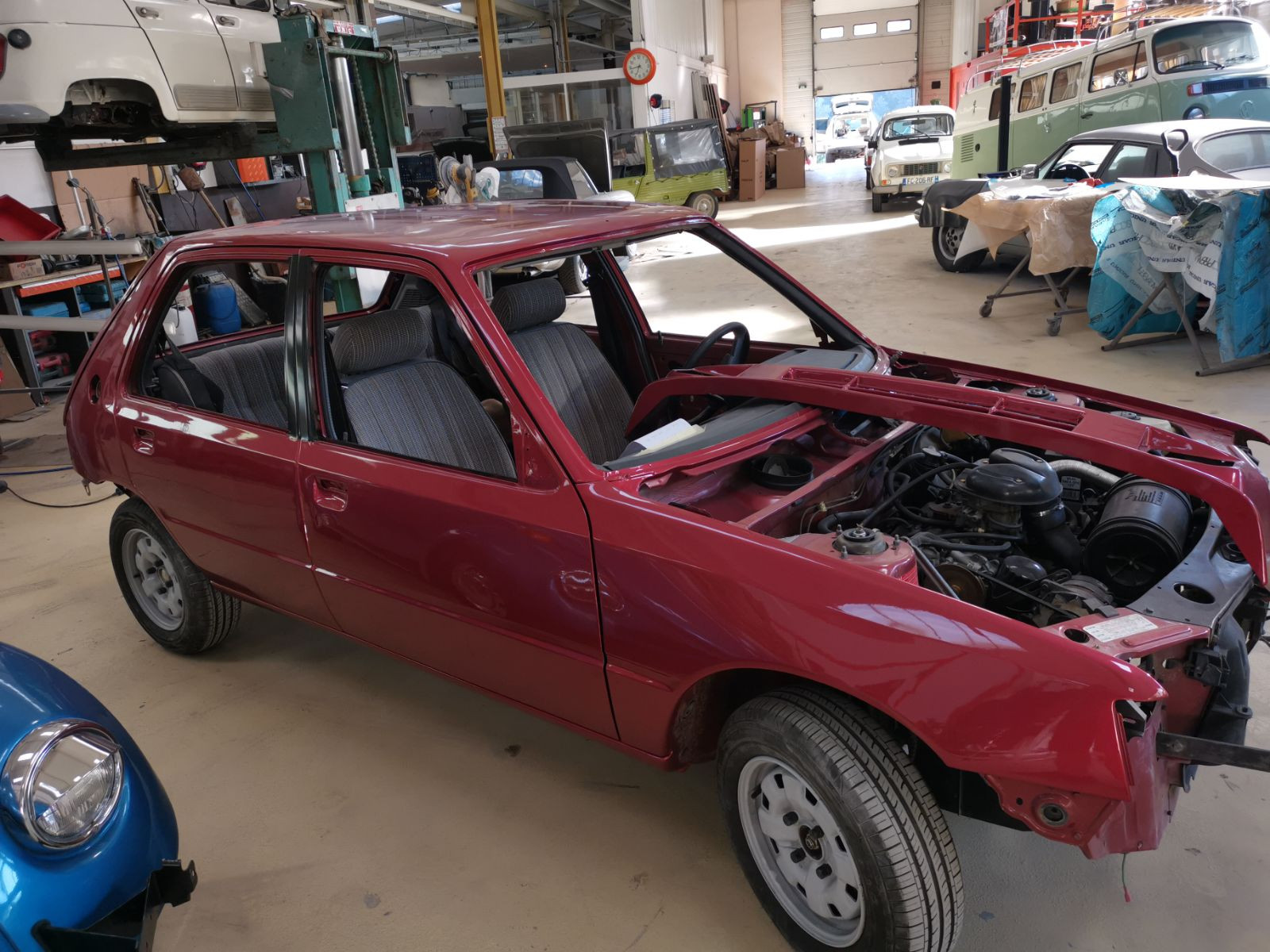

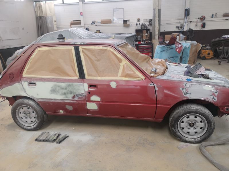

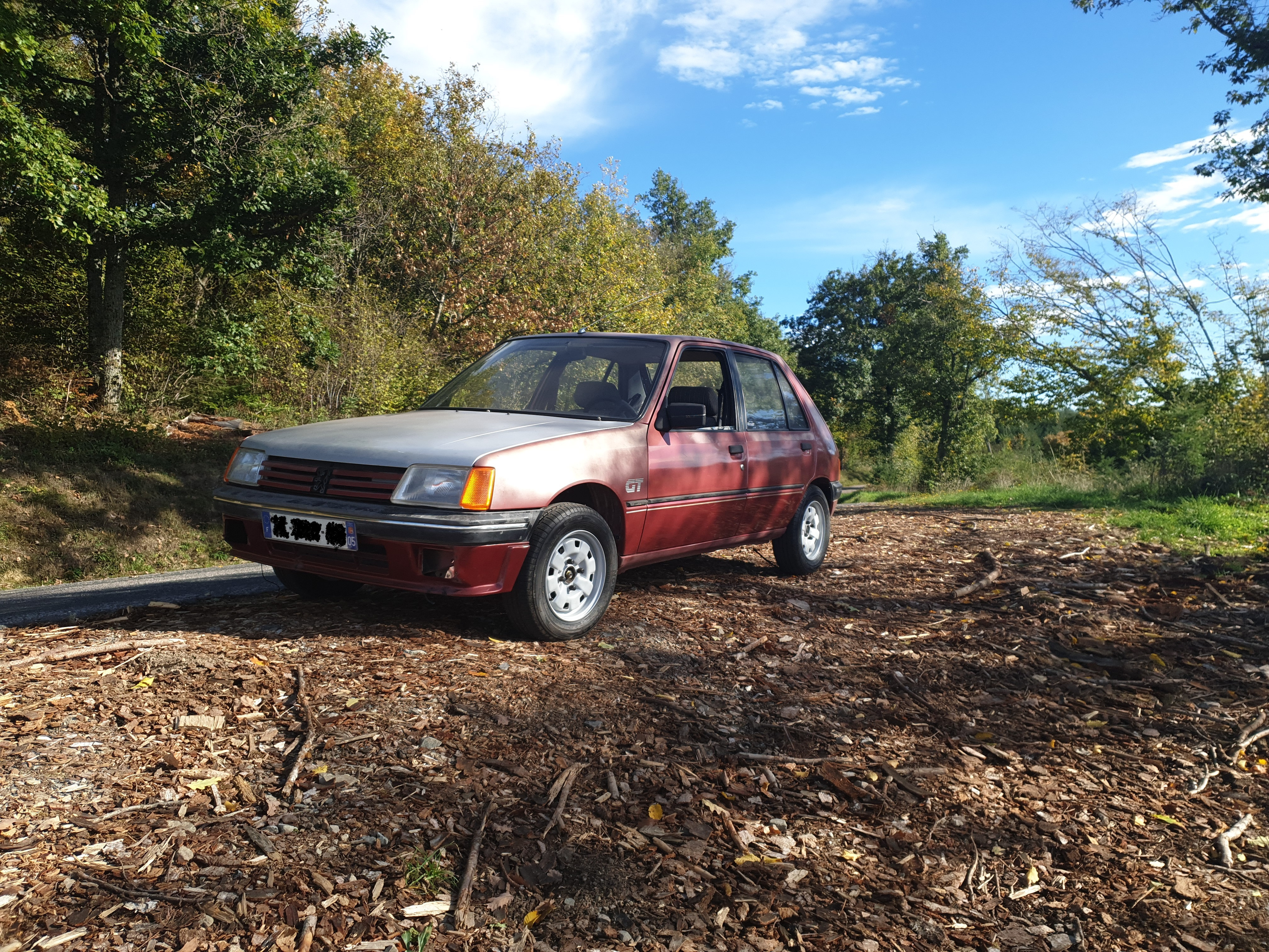

Ca y'est, la 205 commence à ressembler à quelquechose!
Quelques photos dans l'ordre chronologique:
Prête au départ chez le carrossier:
Chez le carrossier:
Après remontage:
Une bonne chose de faite.
Petit bémol sur la pose des stickers, le coté droit n'est pas bien fait, le coté gauche reste à faire.
Il me restera à installer les antibrouillards.

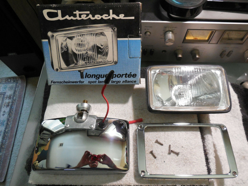

Tu as trouver les anti-brouillards ?

J'ai les antibrouillards en effet, les Auteroche 478 vert jaune. Ils sont neufs et attendent d'être monté, avec le relais et le bouton ad-hoc.

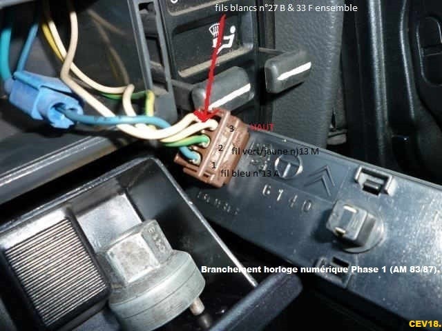

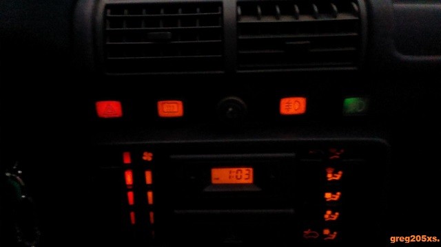

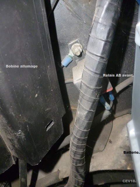

Concernant l'interrupteur tu as pu trouver le modèle d'origine, éclairage vert ?
Sur la mienne c'est le même interrupteur que les antibrouillards de la jupe arrière, éclairage orange.
Finalement, je prèfère l'éclairage full orange.
Le montage fut effectué en concession, lors de l'achat de la jupe accessoire neuve (Mai 1994)
Ils ne se sont pas embêtés à l'époque , cet interrupteur était pourtant disponible, ainsi que le connecteur correspondant à son branchement. :roll:
A la place du connecteur ils ont utilisés des vilaines cosses bleues avec un piquage sur l'horloge pour l'éclairage de l'interrupteur :
Idem pour le relais, qu'ils ont placé dans le compartiment moteur, au lieu de le mettre sur la platine relais et fusibles de l'habitacle.
