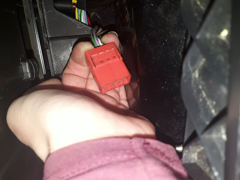

Par contre, en suivant les câbles qui partent de mon ventilo, je tombe sur deux fiches qui ne sont pas branchées. Normal du coup que rien ne se passe ! Sauf que je n'ai aucune foutue idée d'où les brancher :gene: :oops: !
Voilà des photos des fiches qui ne sont raccordées à rien, et qui arrivent donc derrière l'autoradio (il y a en réalité trois fiches qui ne sont raccordées à rien, mais je pense que seule la rouge (1) et celle à cinq fils (2) sont liées au ventilo. Si quelqu'un a une idée de ce que peut bien être la troisième, remarquez: je prends ! :langue3: )

Ces deux fiches sont un pré-câblage pour la climatisation, que tu n'as pas, c'est donc normal qu'elles ne soient pas branchées.
Commence déjà par vérifier avec un voltmètre si, lorsque tu demandes de la ventilation, une tension est présente sur la fiche qui alimente le ventilateur. :cote:

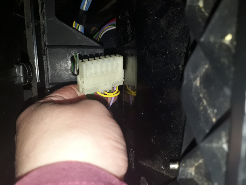

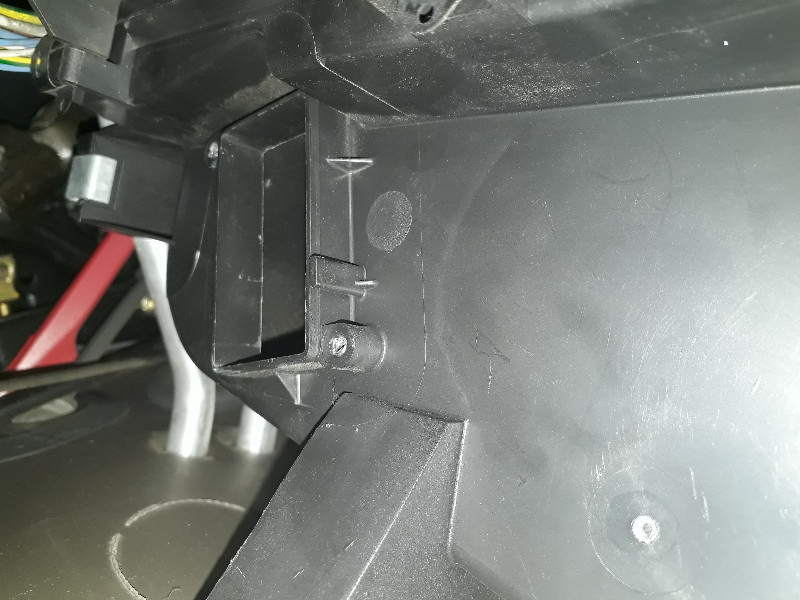

Voilà une photo du dessous de mon ventilo

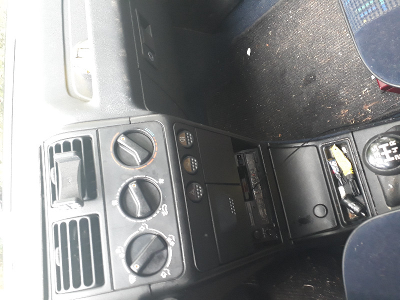

Et de ce que je vois derrière la console centrale, vue par le dessous/côté passager :

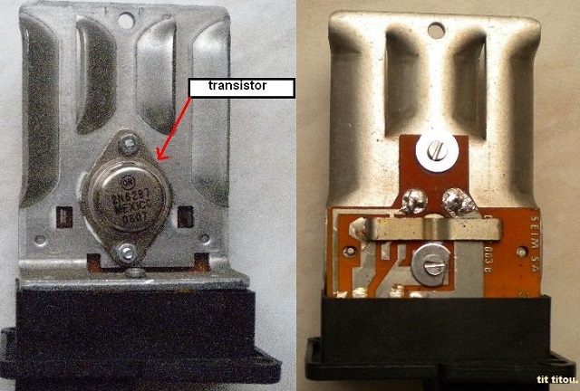

Est-ce que le "trou" rectangulaire n'est pas normalement l'emplacement de ce truc-là, vu sur un autre topic :
Image ?

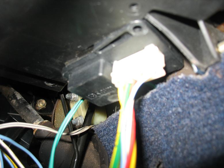

Effectivement, il te manque le transistor !
La prise blanche est censée se brancher dessus.
Sans cette pièce, pas de ventilation...
A récupérer en casse :wink:
La prise rouge ne sert à rien (climatisation).

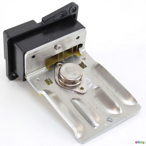

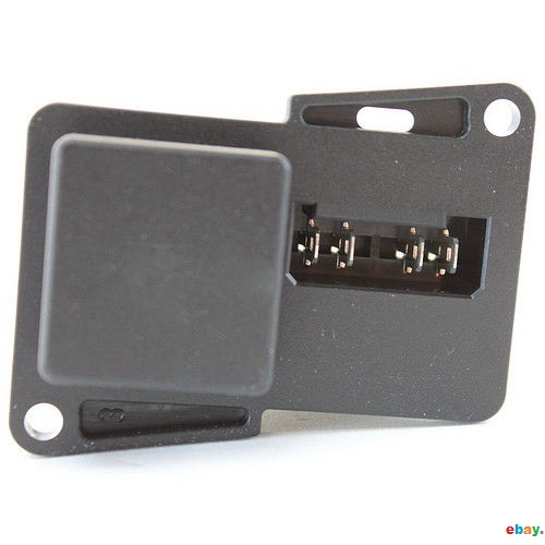

Re: Ventilation intérieure et branchements
Cela se présente comme ça :

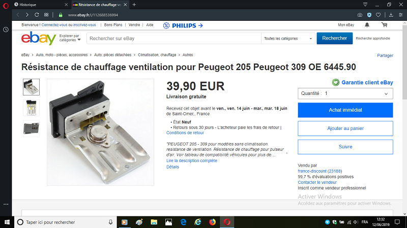

:voyons: Le prix Oscaro me semble correct pour un modèle neuf.
Sur Ebay il est affiché à 39,90 euros en neuf et 69,52 euros pour un modèle d'occasion. :shock:
En casse cela sera certes moins cher, mais aucune garanti quant à son bon fonctionnement. :wink:
