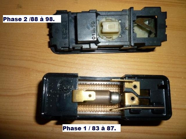

Connexion plafonnier type phase 2.
Normalement tu devrais avoir le modèle du bas ,sur la tienne.

Pour le plafonnier, je l'ai démonté.
C'est il me semble un modèle différent de ceux que tu as postés CEV18.
L'ampoule n'est pas grillée. Effectivement, il y a de l'oxyde de cuivre au niveau d'un des connecteur notamment. Je vais le nettoyer avec du vinaigre blanc, voir ce que cela donne et je vous tiens au courant.
