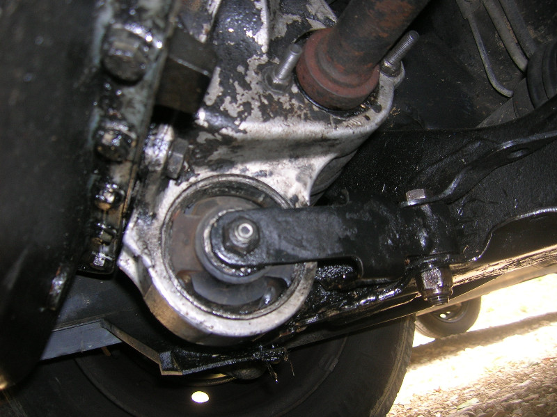

Voila ça fait une bonne année que j'ai des vibrations au ralentit. Suite au changement de ma patte de fixation moteur du bas du moteur.
Cette patte est en bonne état.
Ce n'est pas la mienne en photo, mais je me demandais si c'était pas la partie noire (je ne connais pas le nom) sur la droite qui serait défaillante ,j'ai vu qu'il y avait une partie caoutchouc autour de la visse, (le silent bloc?).
Voila sinon lorsque j'ai dévissé l'écrou à droite et allumé le moteur, la vibration a disparu!
Merci d'avance pour les conseils!

En effet c'est le silent bloc du support tirant,lorsque tu le remplaces il faut aussi faire les autres ,celui de la boite et ceux côté distribution;les deux tampons et celui qui supporte le support alu du haut moteur.

Hum.. Et du coup pour le silent bloc moteur tirant, il faut que je change la partie ronde ( sur la photo dans la partie gris clair) ou je peux changer juste la partie noire foncée qui s'attache à la carcasse de la voiture?
Pour la partie noire, j'ai vu qu'autour de l'écrou qui se fixe sur la carcasse, il y avait une partie en caoutchouc, et qu'entre la carcasse du moteur et cette fixation, il y avait un léger jeu, comme sur le schéma:
J'avoue que j’espérais que la vibration vienne de la.

Oui tu as raison pour cette pièce noire en forme de U, il y a un silent bloc,tu peux dans un premier temps faire un remplacement de ce dernier(le silent bloc),la référence Peugeot est 1809 04

Attention à l'orientation du silentbloc, 3 positions possibles

:+1: ,le gros silentbloc sur la photo à peut être été mal orienté.
Les parties creuses doivent être positionnées de manière à ce que le moteur puisse bouger "librement" d'avant en arrière
sur une petite distance.
Si le silentbloc est monté "horizontalement" (partie "dure" horizontale) il va transmettre les vibrations du moteur
au berceau,je le sais car j'ai moi même fait l'erreur une fois! :gene:

Je sais pas ce que c'est ton moteur mais il y a des chances pour que ton problème vienne de l'orientation de ton silentbloc anticouple ! Ca expliquerait l'usure prématurée de ta patte de fixation... Trop de vibrations absorbées par la caisse.

@kurt Amdek et kurt quand j'ai changé la patte de fixation moteur, je l'ai démonté d'un ancien moteur 205 où l'état était bon (c'etait l'ancien moteur du mécano), la raison était une petite fuite d'huile qui a bouffé le "gros silent bloc (de gauche sur la photo). Par contre les vibrations sont apparu juste après le changement de la pièce.
Je l'ai fait dans un garage associatif avec mécanicien, donc pas de problème d'orientation je pense.
En général le montage me parait correct, le moteur bouge librement. Le hic c'est juste qu'une partie des vibrations est transmise à la carcasse et on sent bien que en touchant que ça vient d'en bas.
