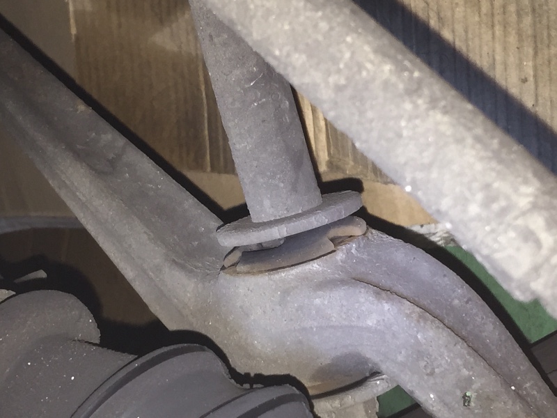

Aussi, voici la tête des bras de suspension montés il y'a un an et demi maintenant, je trouve le silent bloc bien fatigué déjà. :0

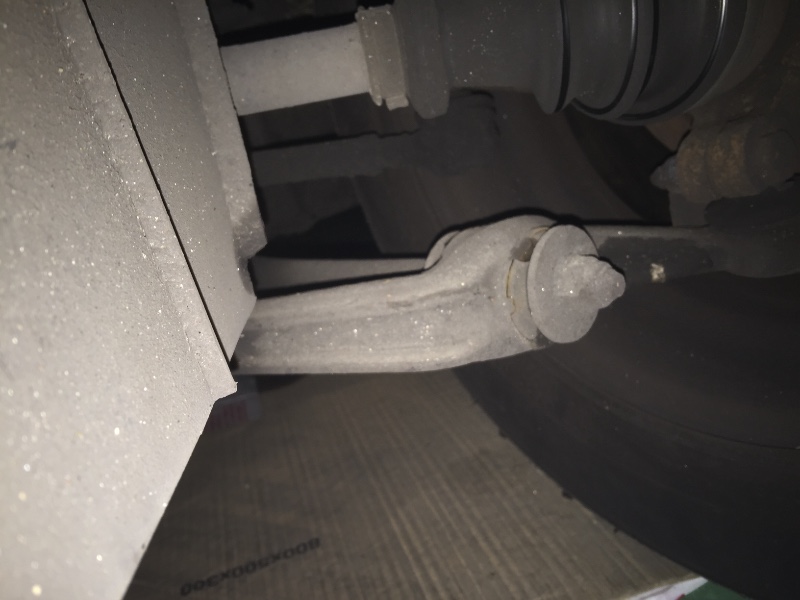

Je crois bien que tout le coté droit a un soucis en fait, je suis passé dans un bon nid de poule que je n'avais pas vu à 40 bien tassé, coté droit la rotule de direction bouge bien en faisant un "cloc-cloc" et le bras droit à un léger jeu en horizontal. :?
Je vais m'assurer que le cardan n'ait rien, mais ça me fatigue pour le bras et la rotule, des pièces qui n'ont pas 10 000 bornes. :(

Par contre, du jeu dans les bras de suspension ou dans une rotule de direction peut être aussi une piste à explorer ou un facteur influent. Mais peu probablement source des tremblements du volant, à moins que le jeu ne soit excessif, pour reprendre les termes du CT.

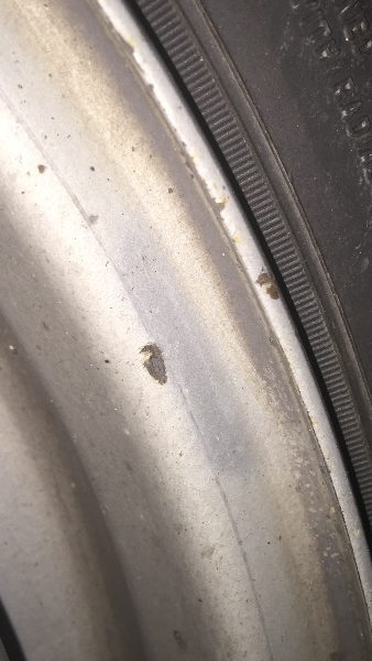

En effet, j'ai fait le tour de la voiture, à l'AVG j'ai 10g, à l'ARG 30g mais à l'AVD et l'ARD je n'ai plus de plombs ! :suspect:
Je crois que j'ai trouvé l'emplacement de l'ARD : Image
Par contre à l'AVD je ne vois pas du tout où il aurait pu être. :?
Je fais faire ca lundi et je vous tiens au jus de la suite. :wink:
De toute façon je devrai faire remettre en état le bras et la rotule, pour le cardan je n'ai pas décelé de jeu avec les méthodes que vous m'avez expliqué. :)

:bien: J'ai rarement, pour ne pas dire jamais vu une roue sans plomb qui soit équilibrée ! Donc a mon avis tu n'auras bientot plus l'impression d'avoir tenu un marteau-piquer apres une heure d'autoroute ! ::d

La D-turbo n'avait pas de plomb. Aucune vibration ca commençait a 150 kms/h.
Visiblement ca viendrait de ça.
