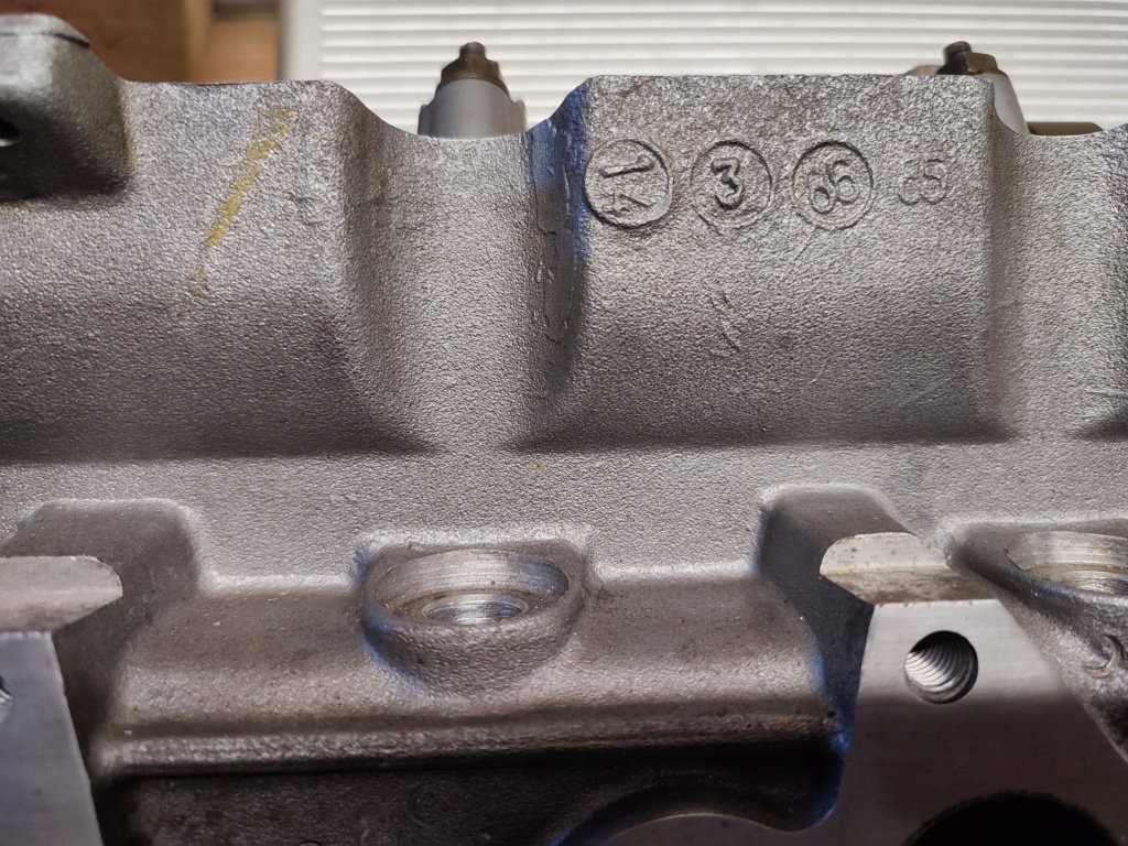

- Face avant avec un "8" et un "5" au dessus de l'admi du cylindre 3 et un ancien trait jaune juste au dessus de l'admi du cylindre 2 et un autre au dessus du cylindre 4.
- Face arrière avec une croix jaune à coté du bossage coté allumeur / un "date code" en étoile indiquant (à priori) "6" (donc 86 ou peut être "9" mais à l'envers) / un "13" et un "3" à droite du bossage central / un "8" imprimé en noir entre les deux sorties d'échappement coté BV / un "L" (ou autre chose?) en bleu entre les deux sorties d'échappement coté distri
Je ne pense pas que la culasse soit une de BX Sport car le "date code" en sorte d'étoile (avec le chiffre désignant l'année) n'est pas pareil... j'ai l'impression que cette culasse était destinée au rallye ou je ne sais quoi car elle a eu une préparation (enfin, tout est relatif) car les conduits et chambres de combustion ont commencé à être poncés/polis... :oops:

Voici une photo d'une culasse (normalement) de BX Sport en haut et la fameuse culasse (inconnue) en bas :
Le "date code" entre les deux bossages de gauche est bien différent avec des numéros pour la BX et une "étoile" pour la culasse inconnue

Est-ce que les chiffres au dos de la culasses correspondent à la date de fabrication? exemple : "14 03 86" pour 14 Mars 1986?
Si oui, la culasse "inconnue" a un "13", "3" et date de 1986 donc cela correspondrait au 13 Mars 1986 et donc pourrais coller aux premières culasse de GTI 1.6L 115cv, tout comme les ressorts verts (ma première idée)! Mais l'arbre à cames, malgré ses deux traits blancs, correspondant à ce 115cv, n'a pas les levées de cames correspondantes... Je suis pommé avec cet AAC :oops:

Pour les dates je sais pas s'ils allaient jusqu'à la journée, il y a des pièces auto qui sont datées à la semaine et d'autres au mois.
