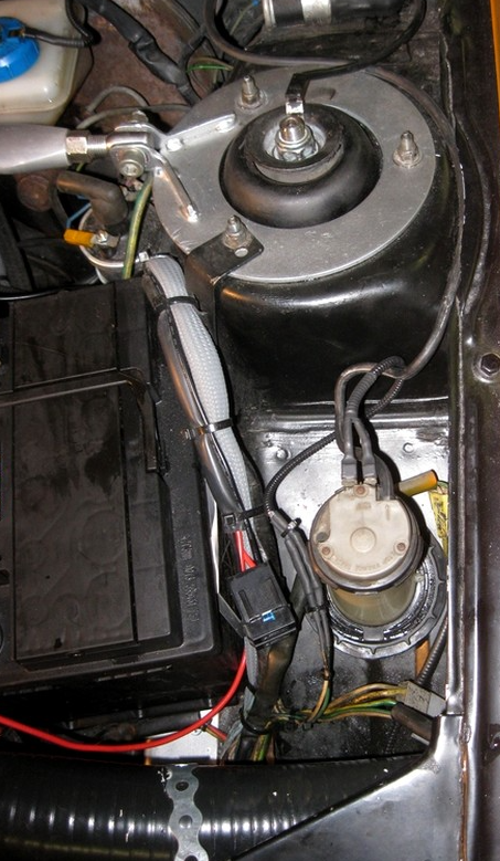

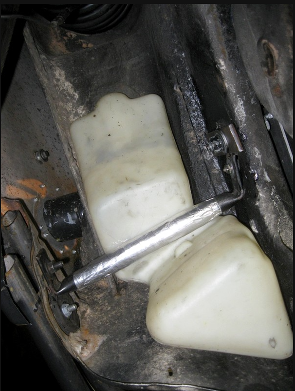

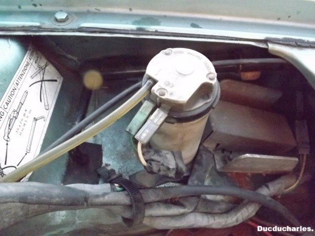

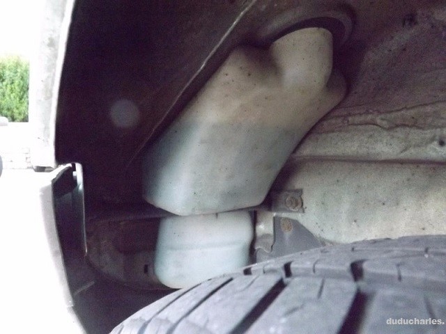

Sur les millésimes 83 à 85, il est fixé dans l'aile avant gauche :
Planete 205.
http://les30ansdela205gti.fre.fr/?=1679

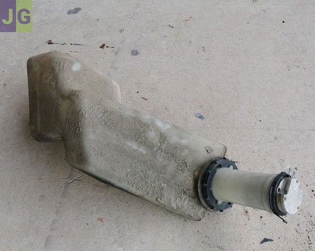

Pompe introuvable, et réservoir avec pompe d'occasion actuellement disponible ici :
https://www.jannonce-gratuitement.com/a ... 5-GTI-9990
