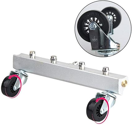

Et avec ça ?
Ca me rappelle que sur le manuel de mondeo MK2 ils disent de mettre un revêtement anti corrosion tous les hivers mais aucune ref de produit ... Je suppose qu'ils parlent de tout recouvrir d'huile ?
Messages : 5826
Re: Dessaler les soubassements
Pas mal l'engin! ::d
T'as trouvé ça ou?

Le top c'est le nettoyeur de chassis Karcher. J'en ai eu un, c'est vraiment bien foutu. Mais il me semble qu'il n'est plus commercialisé en ce moment...
https://www.kaerchershop-schreiber.de/f ... assis.html
En action : https://youtu.be/QOI7aA1Vqsw?t=7

3dfx a écrit : sam. 6 févr. 2021 20:00 Le top c'est le nettoyeur de chassis Karcher. J'en ai eu un, c'est vraiment bien foutu. Mais il me semble qu'il n'est plus commercialisé en ce moment...
Tu t'en est séparé pour quelle raison?
En effet ça a l'air vraiment pas mal ce truc!
Je vais voir si j'en trouve un,si Karcher ne le fait plus peut-être qu'un concurrent propose un équipement similaire (Nilfisk?)

Je m'en suis séparé car dans la résidence où j'ai acheté, interdit d'utiliser le Karcher :gene:
