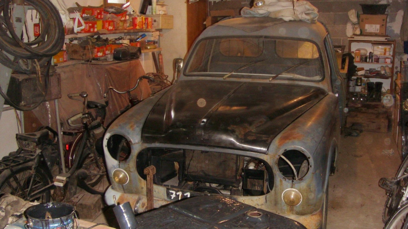

Mon père en a acheté une en 1986...c'était un utilitaire "jetable" pour transporter les matériaux de la maison. Cette 403 n'a servie qu'à ça au cours de sa carrière. Vers les années 92, CT oblige, elle a été arrêtée...et est restée là jusqu'en 2010...
Elle m'a servie d'établi pendant des années lorsque je restaurais des 2cv...
Un jour j'ai craqué, je l'ai démontée...la caisse était vraiment HS...
...snif...mais j'ai récupéré ce qu'il fallait...
J'ai aussi trouvé une autre 403U8, à 500m de chez moi en meilleur état carrosserie pour 500€.
Du coup, la restauration a pu commencer. En premier lieu, j'ai sorti le moulin qui était déculassé pour soigner l'embrayage qui en avait vraiment besoin et refaire tout le compartiment moteur.
Quant au moteur...pfffiou...j'ai d'abord remonté la culasse avec une pompe à eau neuve. L'ancienne avait une poulie de motoculteur soudée dessus...bref...carnage. Ensuite, j'ai vu à l'usage que ce moteur fumait énormément du reniflard. Verdict, une chemise HS. L'ancien proprio avait oublié de remonter un circlips d'axe de piston. Du coup, l'axe à usiné la chemise...quelle horreur. J'ai donc changé les chemises pistons...mais au remontage, j'avais mal nettoyé les portées des chemises..."CAC" au serrage de la culasse. Bloc cassé! J'ai donc démonté un 3ème moteur juste pour récupérer le bloc! Bref...j'y ai passé du temps avant d'avoir un moteur sain. Il n'est pas parfait, il faudrait changer les coussinets et le carter inférieur qui a des trous taraudés foirés. Mais c'est pas pour de suite, ça fonctionne très bien pour l'instant.
