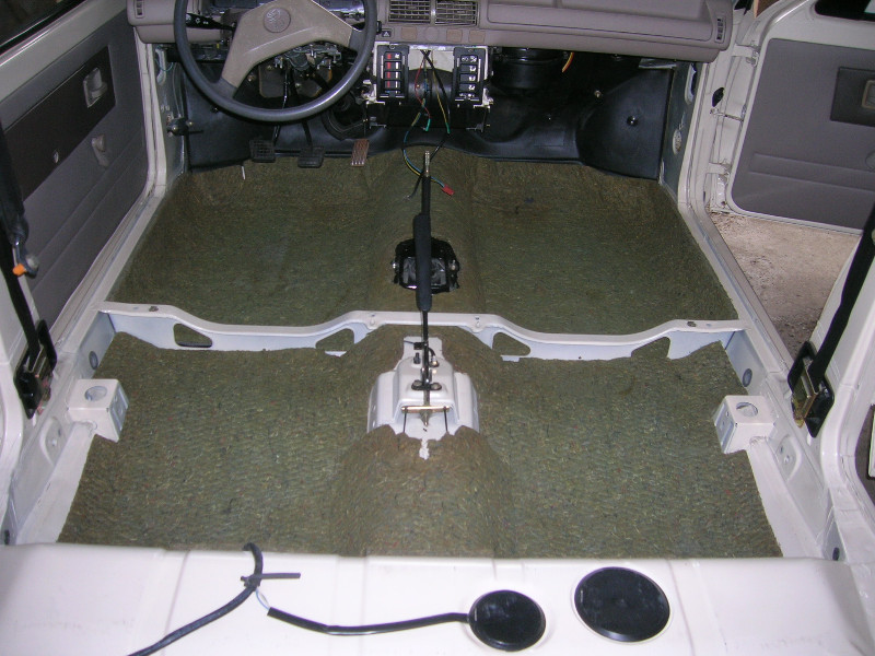

Au niveau du plancher de l'habitacle, c'est déjà résolu. Un peu plus de travail sous le plancher de coffre tout de même, mais rien de perforant. Et puis les deux trous perforants, mais là ce n'est plus de mon ressort. :gene:

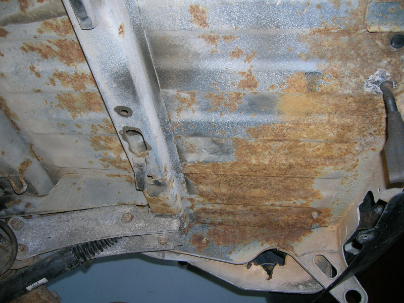

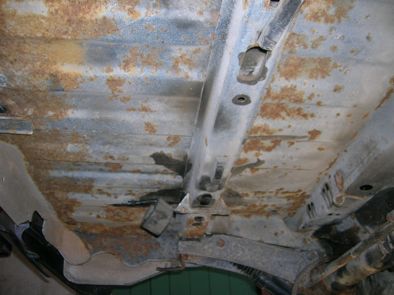

Voilà comment ça se présente sous le coffre :
Ça a l'air impressionnant, mais ici ce n'est que de la rouille en surface, la protection d'usine est vraiment insuffisante à ce niveau...

Là c'est sûr ce n'est pas très joli mais ça n'a pas l'air de toucher les soudures, c'est déjà ça. :)

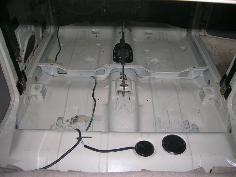

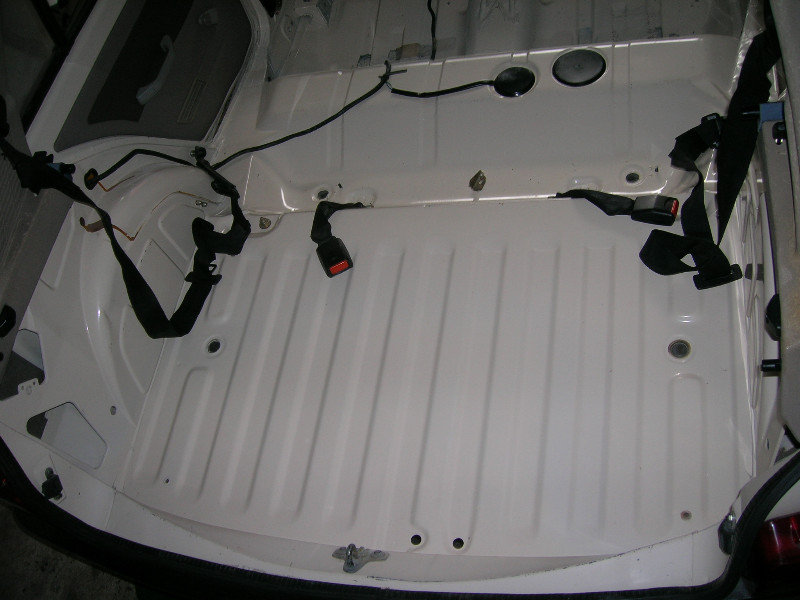

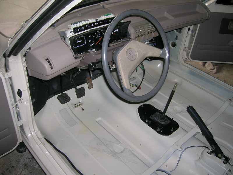

Poursuite de la rénovation intérieure. Malheureusement, je n'ai pas fait de photos du traitement des points de corrosion, toutefois ce n'est pas très intéressant non plus...
Voici ce que ça donne au final après une touche de peinture finale :
J'ai aussi traité et peint autour des trous d'agrafes sous le plancher, mais pas fait de photos. :oops:

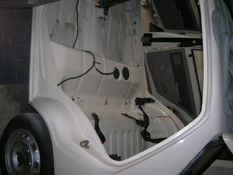

J'en ai profité pour faire le coffre au même moment :
Pour rappel, le coffre auparavant :

3dfx a écrit :Là c'est sûr ce n'est pas très joli mais ça n'a pas l'air de toucher les soudures, c'est déjà ça. :)
Oui, et les deux renforts transversaux creux sous le plancher sont garnies de cire corps creux (d'usine ?), donc la structure est vraiment saine. :)

Oui l'usine injectait de la cire corps creux dans ces renforts. On voit encore les coulures sur tes photos d'ailleurs.
Par contre le plancher n'avait que le traitement cataphorèse et n'avait qu'un léger antigravillon... :roll:

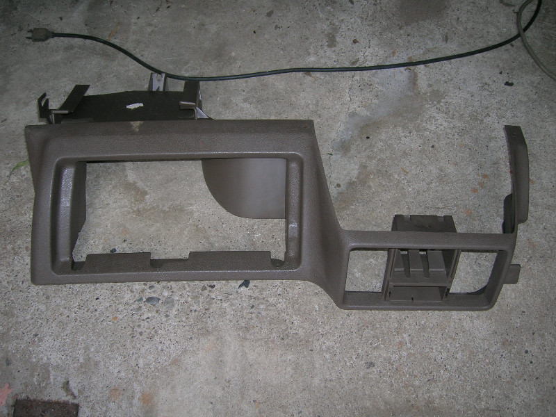

C'est l'heure du remontage !

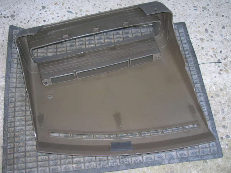

Pour tout ce qui est pièces plastiques, je les ai nettoyées en profondeur + application d'un ravivant plastique.

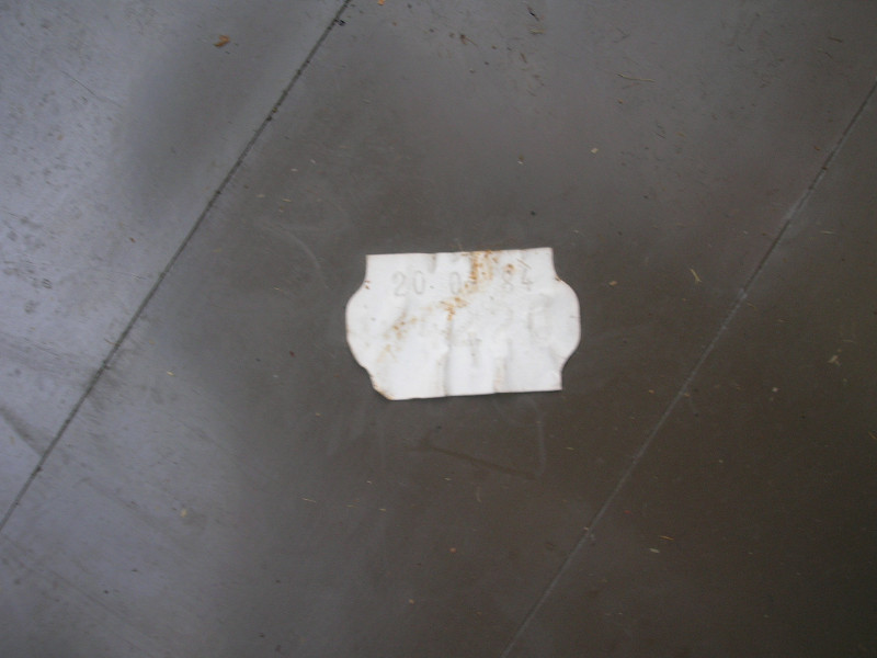

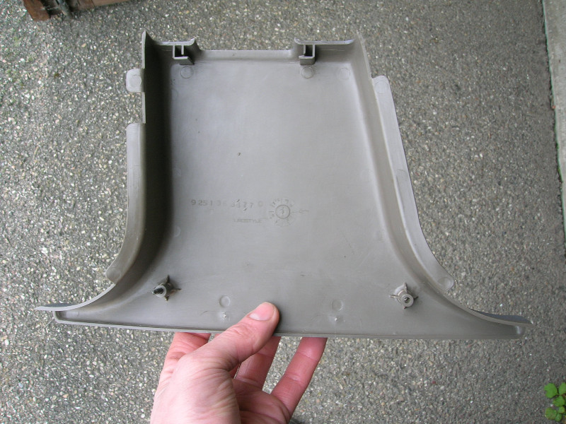

Mais que voit-on sur cette pièce ? Une étiquette ?
Regardons de plus près :
20.03.84 :D

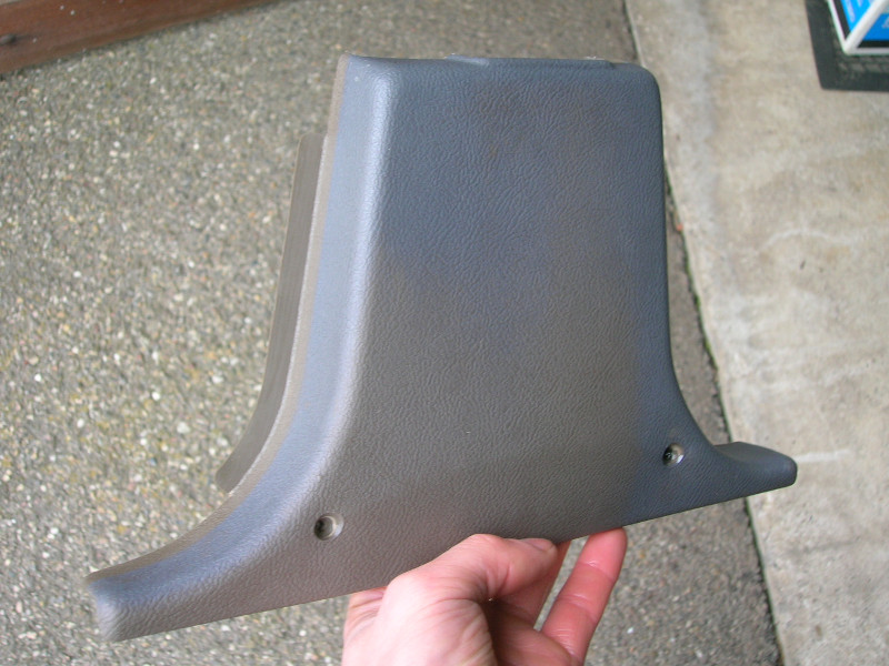

Un exemple de la piètre qualité des plastiques, un cache de montant latéral marron qui se décolore et vire en un espèce de gris-bleu. :lol:
A l'arrière, c'est encore bien marron. :)
Du coup, ça répond à la remarque de Chapi dans le topic de l'ancien propriétaire. :lol:

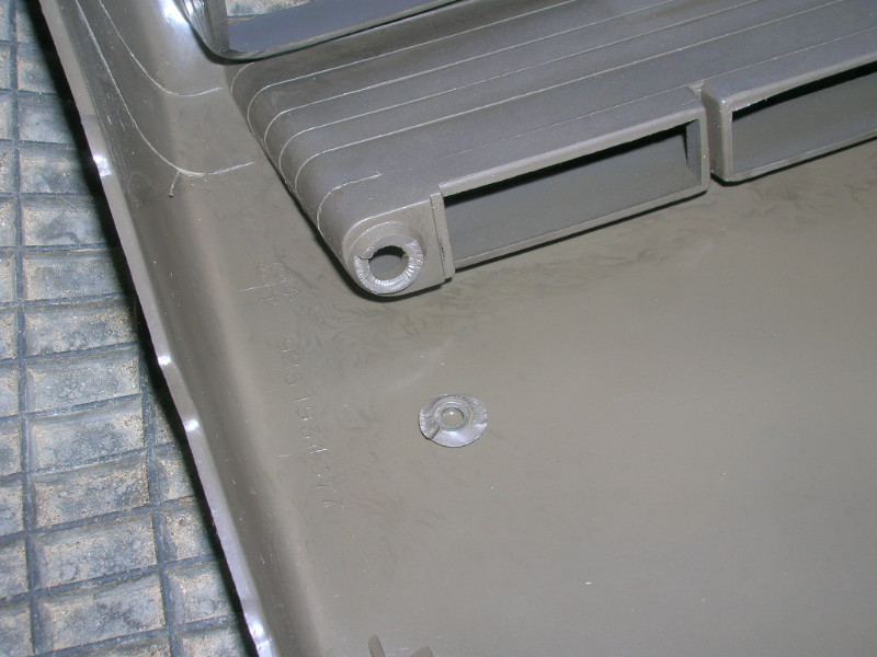

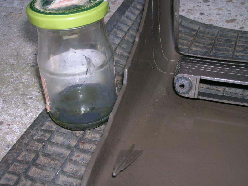

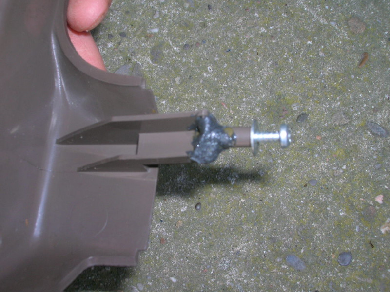

Un peu de réparation plastique avec une technique innovante suggérée par Aerane : des bouts de plastiques fondus (dilués) avec de l'acétone dans un bocal fermé, qui donne une pâte collante. :)
L'acétone s'évaporant, le plastique fondu durcit et soude les éléments entre eux. La finition n'est pas terrible, la pâte est difficile à manipuler sans en foutre partout... mais dans les parties cachées cela ne pose aucun problème. :bien:

Dis moi, pour le plancher de coffre tu as repeint ça avec quoi ? :)
Messages : 13992
Re: [Shishi] 205 1.0l AM84

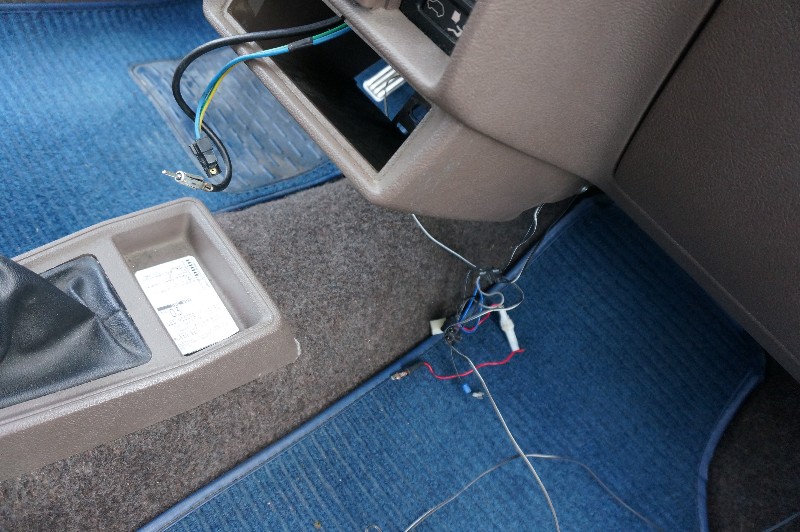

Idem sur ma "Gold 83" je n'ai aussi que 2 fil, un + permanent et la masse pour l'autoradio, jusqu''à l'AM84 inclus.
Pour le reste, les HP AV, il faudra tiré du fil :lol:
Messages : 6402
duducharles a écrit :Joli travail ! :bien:
Merci ! :jap:
Galvanisant à froid sur le métal nu, puis une couche d'apprêt et une couche de beige Antilope, le tout en bombe. :)

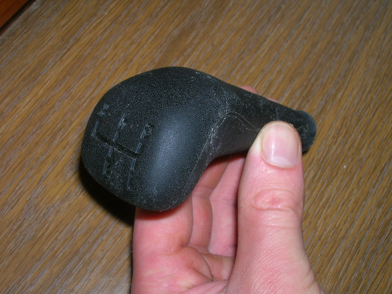

Tout d'abord, réception du fameux pommeau de vitesse carré issu d'une refabrication dont Dami m'a fourni le lien :
Pas mal ! :cote: Néanmoins quelques défauts par ci par là en regardant de près, moi qui suis très pointilleux. :oops:

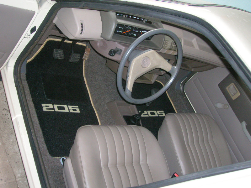

Ce sont simplement les tapis 205 de Tapis-Deluxe mais avec une configuration de couleur pour s'accorder à ma Base. :langue3:
Et une fois toute remonté ! :shock:
C'est là que je me rappelle de la pertinente remarque de 3dfx sur l'accélérateur que l'on a pu lire plus haut. :oops:
Mhmmm, sentez-moi tout le phallisme qui se dégage de la photo suivante...

Tu me rassures pour les plastiques intérieurs : je trouvais bizarre d’avoir des plastiques gris bleus sur la mienne :lol:
faudra que je les passe à la peinture pour maquettes plastiques un de ces 4.
