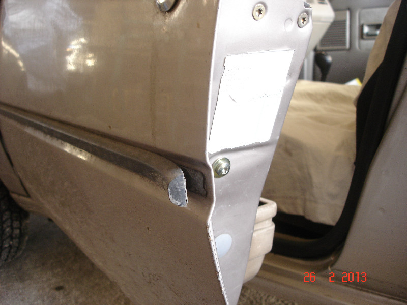

bonjour, j'ai pas cherché ,mais je sais pas quel type de colle utiliser pour recoller ce jonc:
Est ce qu'il vaut mieux le decoller entièrement d'abord?

Le plus fiable serait de le decoller complètement, de nettoyer et remettre du double face automobile sur toute la longueur. On trouve cela en centre auto style feu v.. ou nototo. Si tu recolle sur une partie salle, ça ne tiendra pas.

horlogerjp a écrit :Le plus fiable serait de le decoller complètement, de nettoyer et remettre du double face automobile sur toute la longueur. On trouve cela en centre auto style feu v.. ou nototo. Si tu recolle sur une partie salle, ça ne tiendra pas.
sinon colle PU

Bonjour à toi , :)
Sur une protection en caoutchouc de ma GT, j'ai utilisé la méthode d'horlogerjp : décollage complet/nettoyage/dégraissage et collage au double face.
J'ai utilisé celui-ci :

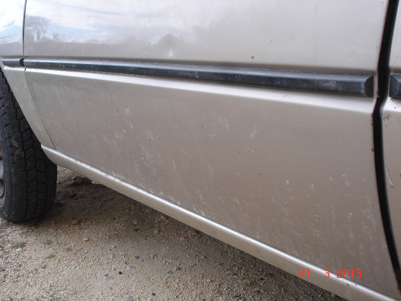

çà y est , le rayon de soleil c'était pour ce matin et l'auto était tournée pour ramasser les rayons qui ont bien chauffé la portière.Image
