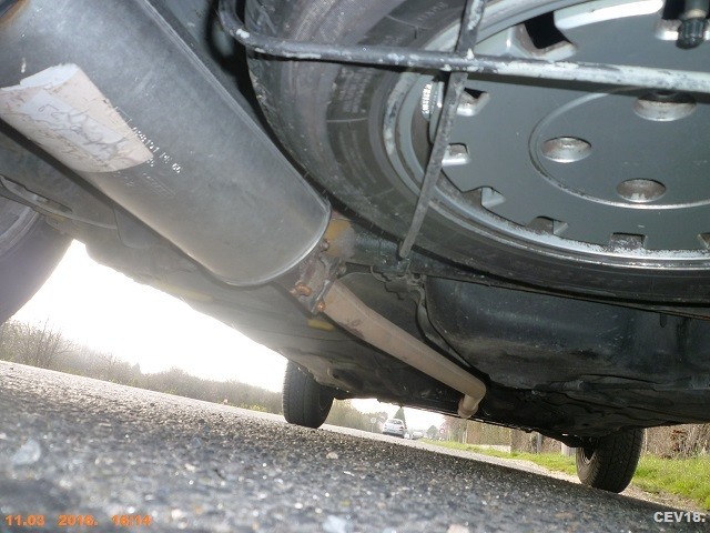

En perçant un trou de 6mm, sur la partie avant la plus basse, améliore son évacuation :

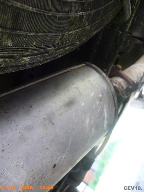

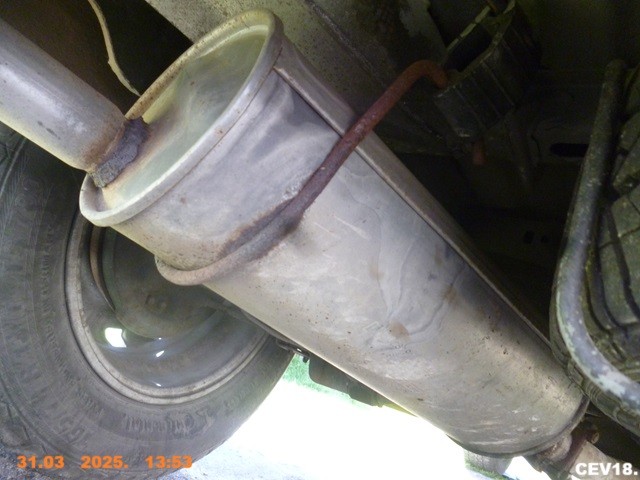

Silencieux Walker, monté en Mars 2016.
Le même aujourd'hui après 9 ans et 40000 kilomètres parcourus depuis :

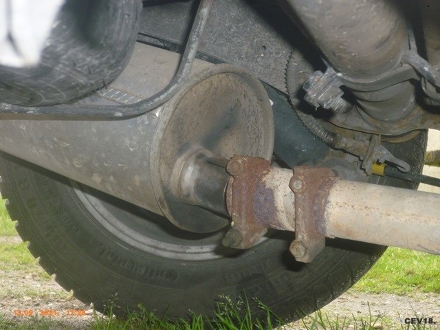

C'est plutôt les soudures le portage au niveau des supports qu'on pourrait peindre;
A l'époque je voulais le faire, et puis j'ai zappé l'opération . :roll:

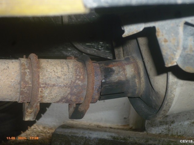

En Mai 2021, il est tombé en quittant une place de parking : :roll:
Lors du CT, de 2022 le contrôleur l'a testé de nouveau et m'a dit, qu'il a été correctement refixé..
