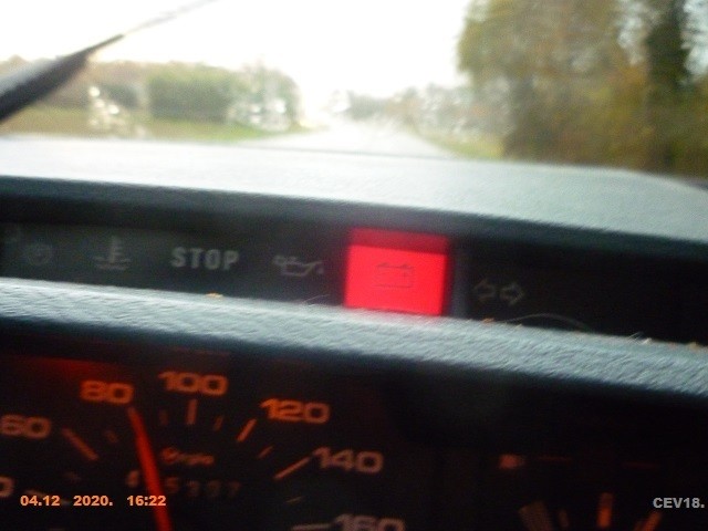

Ce voyant là :
Témoin alternateur défectueux.
Cela pourrait provenir du régulateur de tension de l'alternateur.
Il ne se répare pas mais se remplace .
Parfois, c'est plus facile de remplacer directement l'alternateur.

Signes de dysfonctionnement du régulateur d'alternateur :
Cela est arrivé sur la mienne, et ça a fini par détériorer la batterie.
