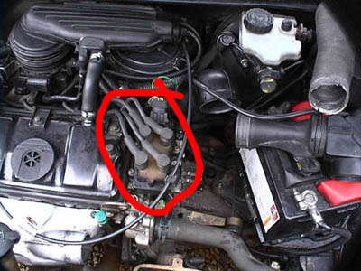

Tu n'as pas d'allumeur sur ta 205. Ce sont 2 bobine jumostatiques ? :voyons:
euuu "vous pouvez répétez la question???" aucune idée :D vais aller prendre une photo du moteur je crois ::d
ah ba non j'ai trouvé un super site avec cette photo (planete 205 muahahah je craque :rirejaune: :rirejaune:

quelqu'un pourrait me confirmer, qu'il s'agit bien de la masse de la bobine qu'on voit avec le fil noir?
205 Mito de 1996 - 195000kms
Messages : 17528
Re: Help ! 205 qui ne démarre plus
Tous les fils de masse sont jaune filet vert. Exactement comme les fils de mise à la terre dans le bâtiment. :)
