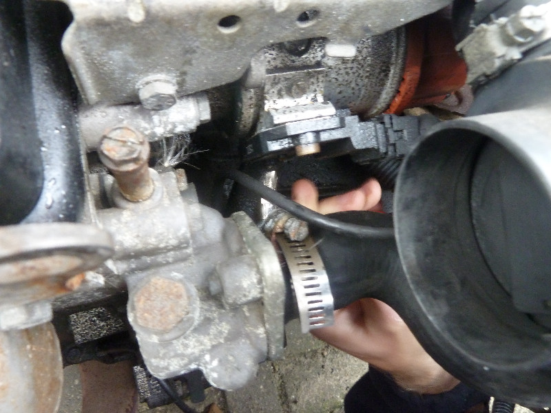

J'ai retiré cette pièce pour avoir accès au module, impossible de glisser un tournevis sinon :
Pour la vis du dessous il a carrément fallu passer par en dessous :
Une fois les vis enlevées, on fait doucement levier avec un tournevis plat pour "décoller" le module :
Une fois décollé je l'ai fait passer par la droite pour qu'il soit accessible sur le dessus et l'ai débranché :

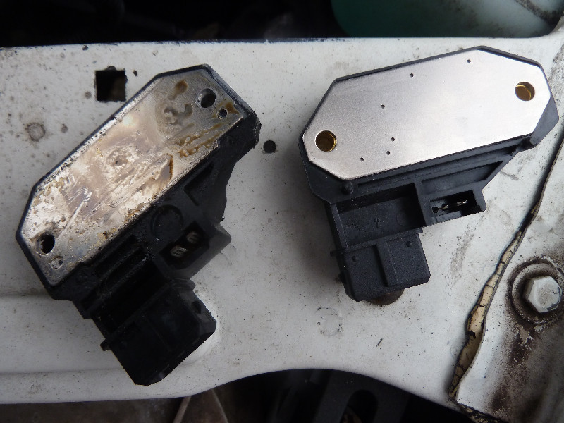

Les deux modules côte à côte :

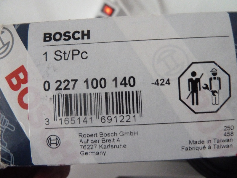

Les références du mien pour un moteur TU1 :

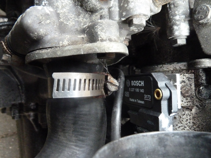

L'endroit où remettre le module :
