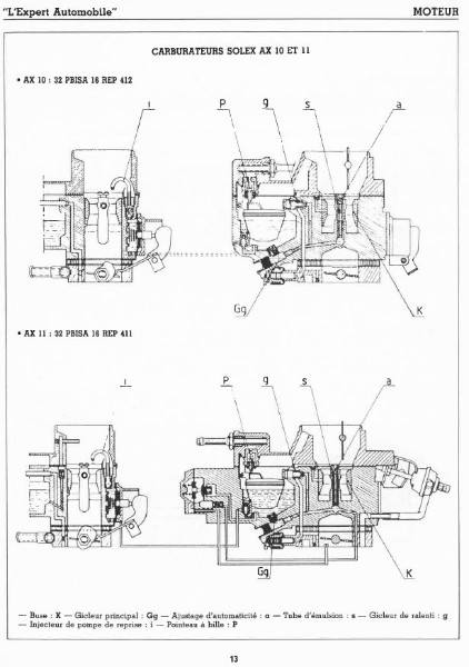

Comme je n'ai pas trouvé de carburateur comme celui-ci, j'ai tenté ma chance avec le carburateur TU1 1.1, et il fonctionne à merveille. Je sens même que la voiture tourne plus doucement et je n'ai pas besoin d'appuyer aussi fort sur la pédale d'accélérateur qu'avec le carburateur précédent pour obtenir la même vitesse !! Mais en réalité, les carburateurs ne sont pas très différents. TU9 - solex 32 PBISA 16-412 ; TU1 - Solex 32 PBISA 16-411

Je pense que la différence entre les deux carbus, c'est l'ajutage des gicleurs principaux, c'est à dire la taille du trou qui laisse passer l'essence.
A la limite, je pense qu'en mettant les gicleurs du 950 sur le carbu on doit retrouver la valeur prévue au départ.
Entre temps, je me suis rappelé qu'il fallait pouvoir changer la base du carburateur où se trouve le papillon ! La seule différence que j'ai vu était au niveau de la plaque externe qui est fixée à l'arbre et qui actionne la pompe de reprise. A une courbure légèrement différente! Ensuite, je conserverais le carburateur d'origine et je réglerais le problème de jeu de l'axe d'accélérateur. Ou est-il préférable de simplement changer les gicleurs ?!

Mais ce sont exactement les mêmes gicleurs de marche !
Dans ma tête, j'avais imaginé une petite différence.
Les gicleurs de ralenti sont différents, mais avec le pointeau de richesse on peut rattraper le coup ::d
