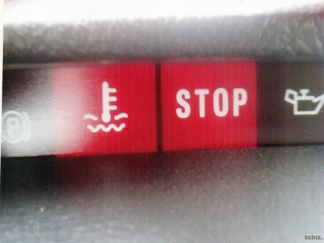

Voyant surchauffe+stop

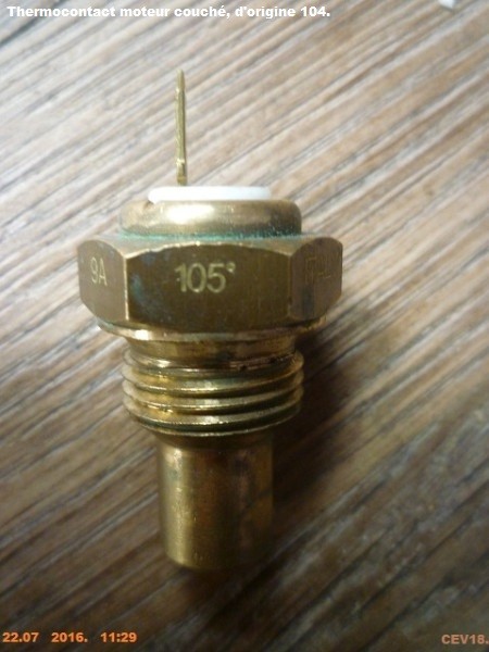

Bonjour , quelqu'un aurait la réf de cette sonde je pense que je vais changer la mienne qui est d'origine , merci

Celle qui est fixée sur la culasse ( sous l'allumeur) :
Référence Peugeot ou numéro OEM :
0242.43 pour celle à 105 ° Centigrade
0242.49 pour celle à 110 ° Centigrade
La température est gravée dessus :
Thermocontact température eau moteur fixé sur la culasse, déclenchant les témoins eau+stop du combiné d'instrument :
