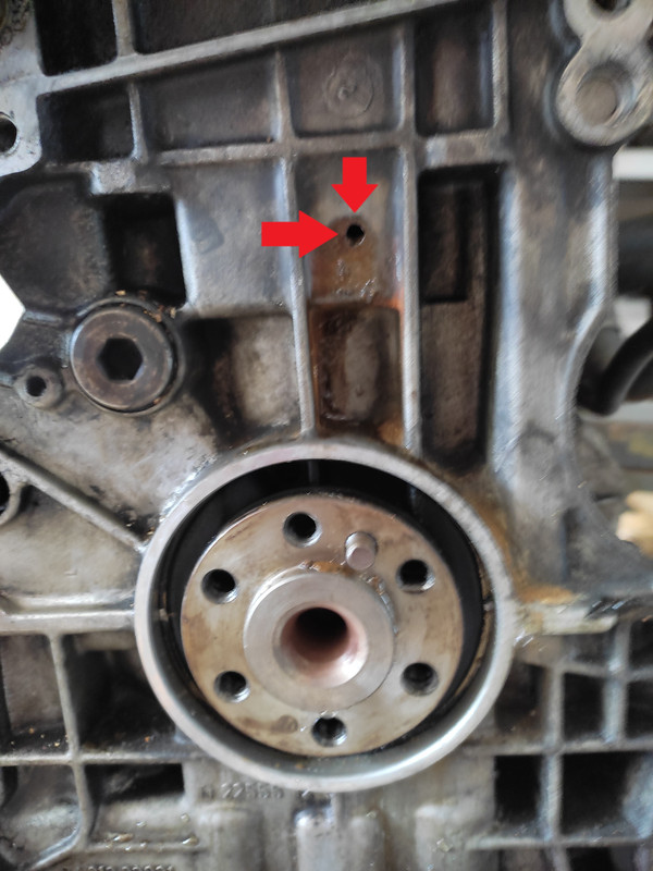

    Pour rappel, Peugeot 205 Junior 89 Essence.
    Je reprends ce sujet car, c'est le plus près de mon problème (quoi qu'ouvert depuis un moment) .
    Donc, en gros voici ce qui m'arrive: il y a quelques jours, une fuite de liquide de refroidissement sous la boîte à vitesse est apparue et pas du goutte à goutte...
    Après inspection de toutes les durites et du circuit C'est évident, ça sort de la BàV.
    J'ai un peu de temps, du matos qui va bien, alors je sort le moteur, désengage la BàV., du liquide suinte en bas, derrière le volant moteur.
    Volant enlevé, INCOMPRÉHENSIBLE!!!! Du liquide s'échappe du joint spi du vilebrequin....
    Ça aurait été de l'huile à la rigueur possible, mais que du liquide?
    MAIS ÇA VIENT D’OÙ ?????
    Si vous avez une idée ou plusieurs, je suis preneur et vous en remercie.

    Le niveau de LDR baisse à quelle vitesse?
    Le niveau d'huile monte? Si oui c'est que le LDR se retrouve dans l'huile, par le joint de culasse ou les joints d'embase de chemises.

    Le liquide de refroidissement baisse assez rapidement. Quant à l'huile, elle n'est pas mélangée au LrD lorsque elle sort du joint.
    J'ai sorti ce dernier et aujourd'hui, je vais par la durite principale, celle qui arrive du haut du radiateur, faire passer de l'eau en bouchant les autres orifices et voir ce qui ce passe et vous en tenir au courant.
    Re: Fuite joint spi distribution = joint de culasse
    Publié : mar. 24 mars 2026 16:01
    par Rusty Nail
    Bien...ou pas
    Je viens de trouver d'où vient exactement ma fuite :
    Du coup, j'ai enlevé le joint pour rien!!! L'eau en s'écoulant venait se mettre en bas du joint, faisant penser que c'était lui le fautif mais il n'en est rien.
    Je ne sais pas si ce trou est un bon signe. Et une fois de plus, je m'en remet à vous pour savoir si c'est normal ou si mon bloc est percé.
    Toute réponse est la bien venue.

    Alors là, c'est pas normal. Mais je ne t'apprends rien. Le bloc alu ne doit pas avoir cet orifice c'est sûr :oops:
    Le TU de ma 205
    Je suis loin d'être un expert, mais à part le changement du bloc, je vois pas :0
