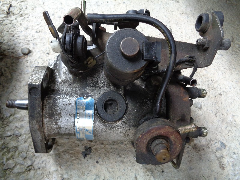

Concernant la pièce de la PI dont j'ai parlé dans mon dernier message, j'ai pris une petite photo pour vous montrer.
Le GO avait l'air de fuir le long de la "tige" (qui doit être un réglage de débit peut-être?), pensez-vous que ça pourrait être la source de mon problème ?
Concernant le réglage de la membrane je l'avais gardé, mais m’étant rendu compte qu'il avait été bidouillé je n'ai plus celui d'origine :gene:
Merci ! :bien:
(J'ai posté la photo en fichier joint car ça ne marche pas avec planimg :voyon: )

sur mes 2 PI de TD le réglage se fait avec une clés Allen donc pas de comparaison possible :gene:
A savoir si tu as un montage d'origine ou un bidouillage total ? Si d'autres possesseur de TD peuvent vérifier ça serait simpa :jap:

Salut xadboy,
je parle bien de la vis de regulation de la pression de transfert ( photo de Turbeau),sur mes pompes
c'est une empreinte Allen :)
D'où ma demande de comparaison avec d'autre possesseur de TD :voyons:
Edit :photo

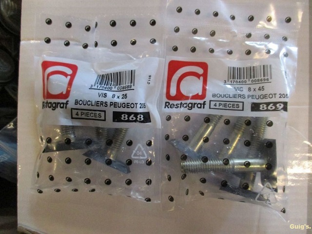

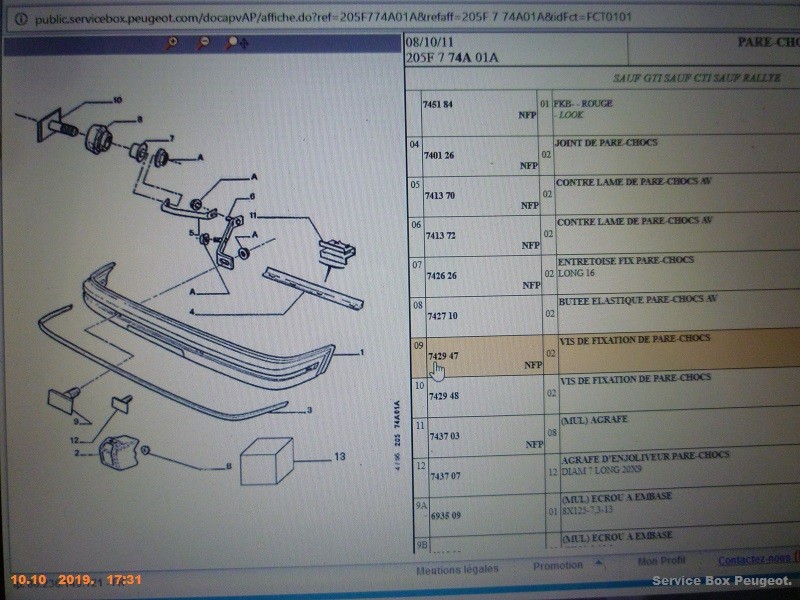

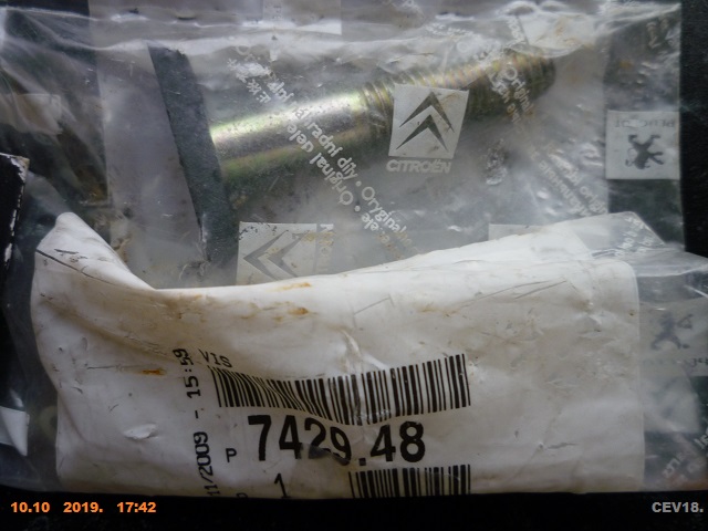

Re: Où est passé l'effet turbo? + ralenti instable
voyons: Concernant les vis de fixations des pare-chocs, il y a 2 modèles : court et long.
Chaque pare-chocs possèdent 2 vis de chaque type.
Les références d'origine Peugeot ou OEM étant 7429.47 pour la vis courte et 7429.48 pour la vis longue.
La courte est NFP (Ne Fourni Plus) en concession et la longue toujours disponible d'après Service Box :
En concession c'est vendu à l'unité.
Sinon on trouve les 2 modèles en kit de 4 pièces chez Restagraf, sous les références 868 pour la courte et 869 pour la longue.
Cela se trouve en centre auto spécialisé type AD auto distribution et site internet.
Ne pas oublier de graisser copieusement celles situées à l'intérieur des aile pour faciliter un démontage extérieur. :wink:
On les trouve également sur :
https://retrautosport.com/
http://serie04.com/fr/
https://www.pieces-de-rechange-classic.com/26-205
Enfin , en tapant vis de fixation pare-chocs 205, sur la page Google tu auras l'embarras du choix. :wink:
Désolé, photos en fichiers joints, visibles uniquement en étant connecté. :roll:
