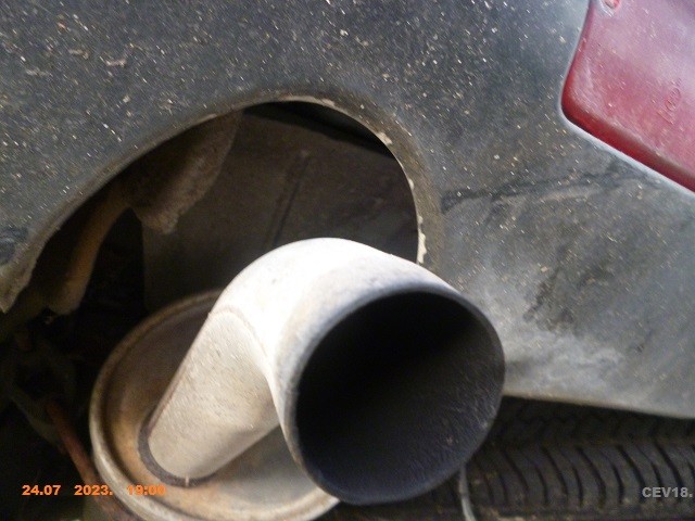

De mémoire le tube de sortie est plus gros sur la diesel avec turbo alors si quelqu'un pouvait mesurer le diamètre extérieur ça me permettrait de savoir si j'ai le bon... :bien:
Celui-ci fait 45 mm extérieur et 42 intérieur.

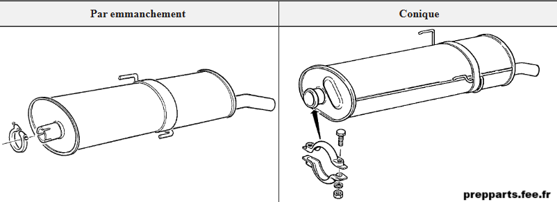

c'est bien un silencieux en 55 et non en 45 sur D turbo
ref. 1726 69 sur TD (collier 1713 56)
ref. 1726 09 sur D (collier 1713 16)

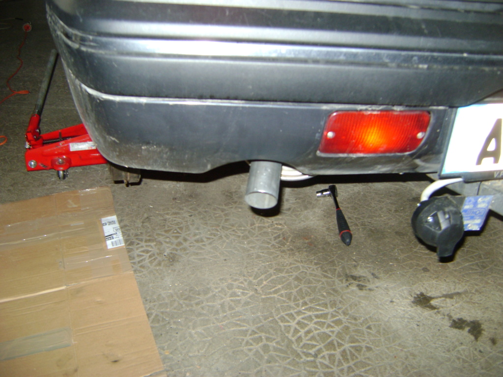

Donc j'ai monté pour voir ce que ça donne:
Pour avoir eu deux 205 D turbo dans ma jeunesse (une en 1996 ou 1997 et l'autre en 2008) le tube de sortie ici parait trop petit de toute évidence.
Il y a quelques mois j'avais commandé chez misterauto, j'ai dû le renvoyer car la sortie était encore plus petite... :shock:

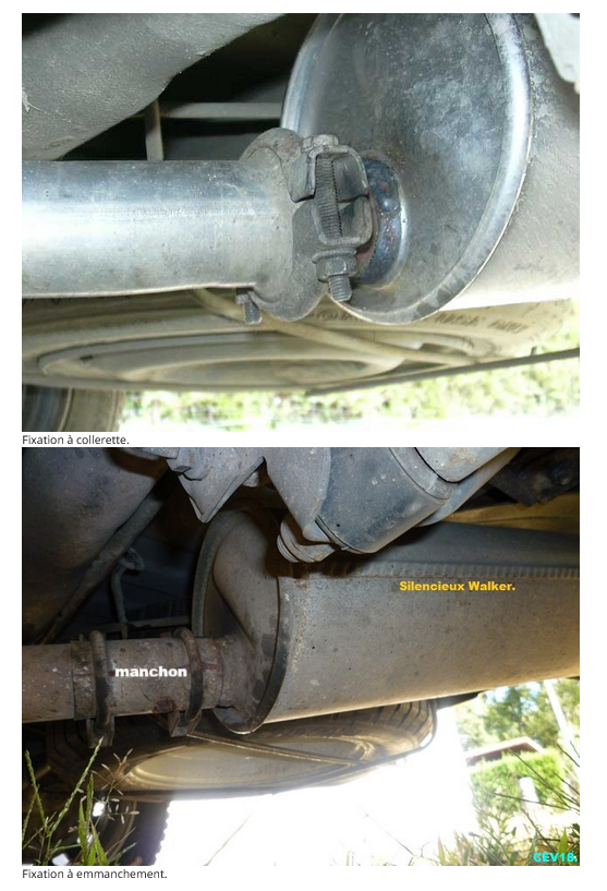

En principe, le diamètre extérieur de l'entrée et de la sortie sont de même dimension :
Silencieux Walker, moteur essence XY8, diamètre extérieur 45.
Comme c'est un système à emmanchement, on a 48 à l'avant sur le manchon.
Bon week-end. :)
