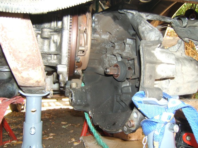

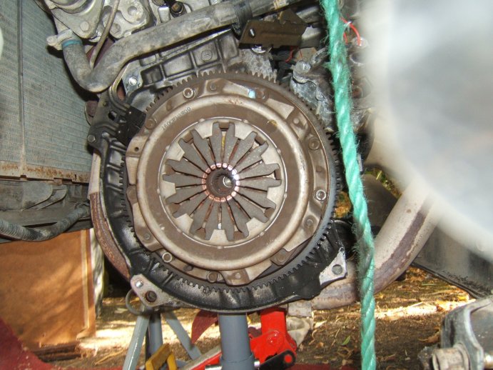

Help ! J'ai tout remonté, je crois avoir bien fait MAIS : quelque chose me taraude !!
Le patte d'embrayage, elle peut bouger facilement sur environ 5cm après remontage... c'est normal ?
Ci-joint une photo !
Je pense avoir remis la butée d'embrayage correctement, à l'endroit du moins, et de toute façon si elle était mal mise j'aurais pas pu tout remboiter ??
Help à nouveau !!! J'ai pas envie de tout redémonter juste pour voir, parce qu'emboiter la boite tout seul, j'ai mis un moment !!! :gene:
205 Junior de 1992 - 180000kms

Bon bah si ça arrive à d'autres personnes, oui c'est normal ! J'ai tout remonté, et ça roule impec.
Merci le super tuto !!

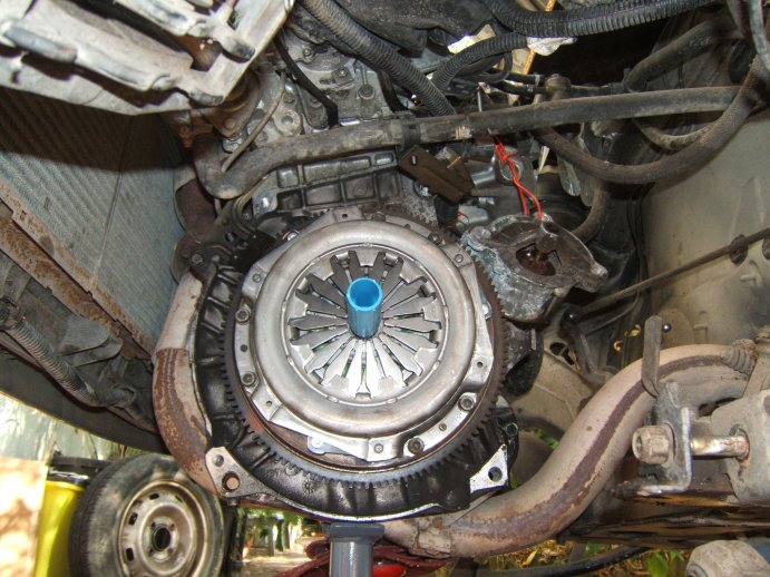

suite à mon opération réussie, je me permets de poster une ou deux photos qui pourraient être utiles !
Si vous n'avez pas de centreur fourni dans le kit ??? -> créez le vous même avec du scotch autour d'une rallonge 1/4" !
Petit diamètre pour rentrer dans l'axe du moteur, et gros diamètre pour être pile à la taille du diaphragme de l'embrayage. Comme ça il est dans l'axe !

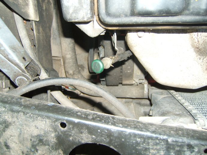

J'ai dû déplacer l'alternateur car il touchait la durite du radiateur.

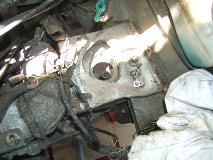

J'ai dévissé le support de la boîte de vitesse qui gênait.. Je l'ai remplacé par une plaque de bois pour une meilleure prise en main.

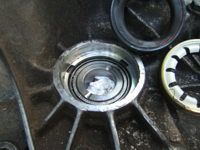

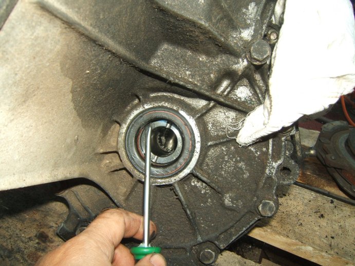

Le guide inférieur de la boîte était coincé. J'ai dû mettre du dégrippant et faire levier avec un gros tournevis tout en secouant la boîte pour réussir à la décoller.
J'ai trop descendu la boîte car il faut qu'elle passe au dessus du berceau à droite.

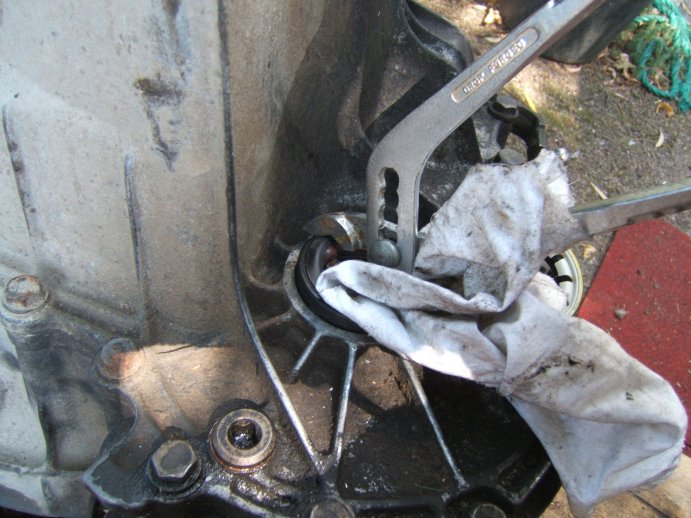

Impossible de retirer le joint Spi avec un tournevis de cette façon.
J'ai un peu forcé sur le joint pour de déformer.
Mise en place du niveau joint, j'ai utilisé un morceau de bois, l'ancien étant trop déformé.
