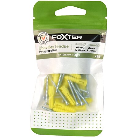

4 - Pour les triangles de rétroviseurs qui cassent en boucle j'ai pris ce kit https://batteuxcompetition.fr/produit/k ... troviseur/ pour les réparer définitivement. Comme recommandé avec la colle epoxy ça tient parfaitement
et pour changer les capuchons en plastique qui ne tiennent plus rien avec le temps il vous faut ça :
vous les coupez après la 2ème strie pour qu'ils passent dans la portière et franchement c'est top, les triangles tiennent parfaitement et on peut enfin démonter les triangles à l'infini sans les casser.
