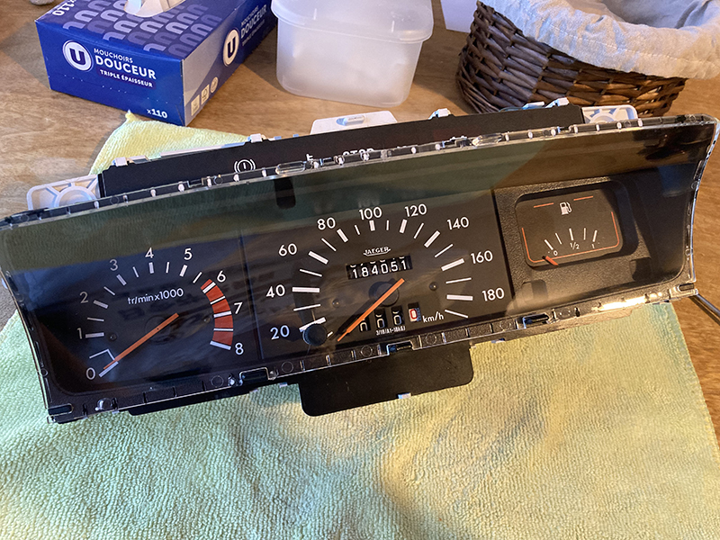

Quand j'ai acheté Renard, il avait l'horloge à gauche.
Le compteur était de la marque Veglia. Comme en plus j'en avais un autre, j'ai acheté sur leboncoin un compteur veglia de XT.
Ils ont été démontés, nettoyés et des trois j'ai pris le meilleur pour mon compteur.
Le seul hic c'est que la piste de XT accuse les années et il y a une microcoupure sur le circuit de rétroéclairage qui se manifeste de nuit quand le chauffage réchauffe trop la planche de bord.
Je pense que la piste se dilate et que le cuivre ne suit pas ; ce qui ouvre le circuit et me met dans le noir... :roll:
205 CJ de 1991 - 204000kms
Messages : 1576
Re: Renard : 205 cabriolet de 1991.
Des photos de la restauration des compteurs :
Sur la piste provenant du compteur de XT (bleu clair sur les photos), il faut juste découper l'emplacement pour l'ampoule de niveau de carburant car il est sur le côté sur la 205 phase 1.
Les chiffres du compteur kilométrique et du journalier sont nettoyés à l'aide d'un coton-tige et de savon noir liquide pur. Ce dernier permet de retirer la saleté laissé par la chaleur. J'utilise aussi ce produit pour tout le fond de compteur pour le ravoir bien blanc. (Ça marche aussi pour les traces de noir sur le mur au-dessus d'un radiateur par exemple, là où beaucoup de produits ne font rien... ).
Les vitres sont frottées au polish jusqu'à obtention d'une transparence quasi parfaite.
Et pour les aiguilles qui ne tiennent plus, c'est l'occasion de les coller sur leur axe. Mais c'est surtout vrai pour compteur Jaeger à aiguilles en plastique car sur Veglia elles sont en métal et ne se tordent pas avec la chaleur !
(C'est aussi pour ça que j'ai gardé cette marque).
Par contre j'ai trouvé que la remise à zéro du compteur journalier fonctionne moins bien que sur Jaeger. Perso je n'y touche plus une fois que j'ai réussi à le mettre à zéro pile au moment où le compteur kilométrique passe à un nouveau millier de kilomètres. :lol:
