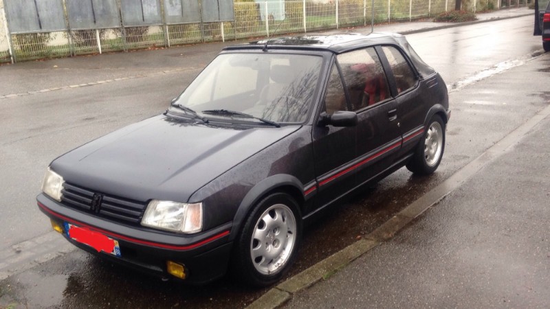

Ma 205 cti de 86 est rabaissée et je doit changer les ressort, je ne trouve pas de référence dessus(rouille), comment connaitre la taille de ceux ci ??

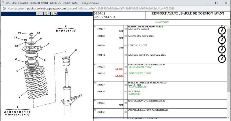

Tout en bas du tableau. Le code couleur pour retrouver le Peugeot d'origine (en casse) ou les dimensions pour trouver l'adaptable.CEV a écrit :Bonjour![]()
Sur ma GT phase 1 c'est marqué ainsi
2 traits jaunes en haut et 1 trait bleu en bas donc.
Scan revue technique Haynes.

CEV c'est quoi la hauteur libre dans le tableau ?

C'est la hauteur du ressort déplié.
Ça ne donnera en rien une indication de la hauteur finale sous le poids, puisque le nombre de spires (pas indiqué dans le tableau) et le diamètre du fil jouent sur la flexibilité.
Il semble que les CTI aient les mêmes que les CT et presque les même que les GT. A confirmer.
Des équivalences dans ce catalogue: http://www.mladov.ru/katalog/suplex/SUP ... 8-2009.pdf
Le 24005 semble être le plus proche.
