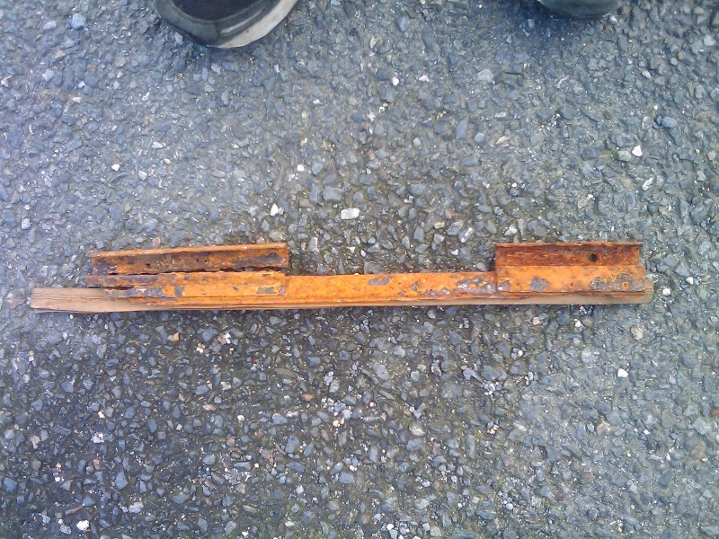

Je possède une 205 1.7D de 1996.
Mon problème est que la glissière de la vitre électrique côté conducteur est complètement rouillée et s'est désolidarisé de la vitre.
Quand je regarde les sites qui proposent des systèmes de lève-vitre électriques, la glissière n'est pas vendue avec.
Ma question est la suivante: est-ce que la glissière est vendue avec la vitre ?
Si non où pourrais-je trouver une glissière neuve ?
Merci pour vos réponses.

Le plus simple est de trouver une vitre avec glissière en bon état.
Si la teinte de la nouvelle vitre n'est pas la même que celle des autres vitres de ta 205 (par exemple, les Génération ont des vitres teintées vertes anti-UV, d'autres 205 ont des vitres simplement transparentes), tu peux retirer la glissière de la vitre en la tirant à toi, et la replacer sur la vitre d'origine de ta 205 (après l'avoir bien positionnée par rapport aux extrémités de la vitre) simplement en appuyant dessus.
Dans un premier temps, tu peux chercher du côté des casses auto, l'avantage est qu'ils ont plusieurs fois la même vitre, donc tu auras le choix de l'état de la glissière.
Sinon il y a les sites internet comme Leboncoin, mais la livraison ne sera pas rentable.
Il ne faut pas se tromper de vitre, la glissière (de mémoire) est spécifique. (la glissière d'une vitre de 3 portes n'est pas celle de la 5 portes à l'avant, ni à l'arrière).
Pour Ellana : glissière de vitre rouillée.
Ici celui avant droit d'une 5 portes... enfin ce qu'il en reste.

aah, c'est cette partie la...
oui, le plus simple est de trouver la vitre avec, et c'est effectivement différent entre les 3 et 5 portes, car les ciseaux de lève vitre sont de forme différente (coudés sur 5 portes, et droits sur 3 portes)
