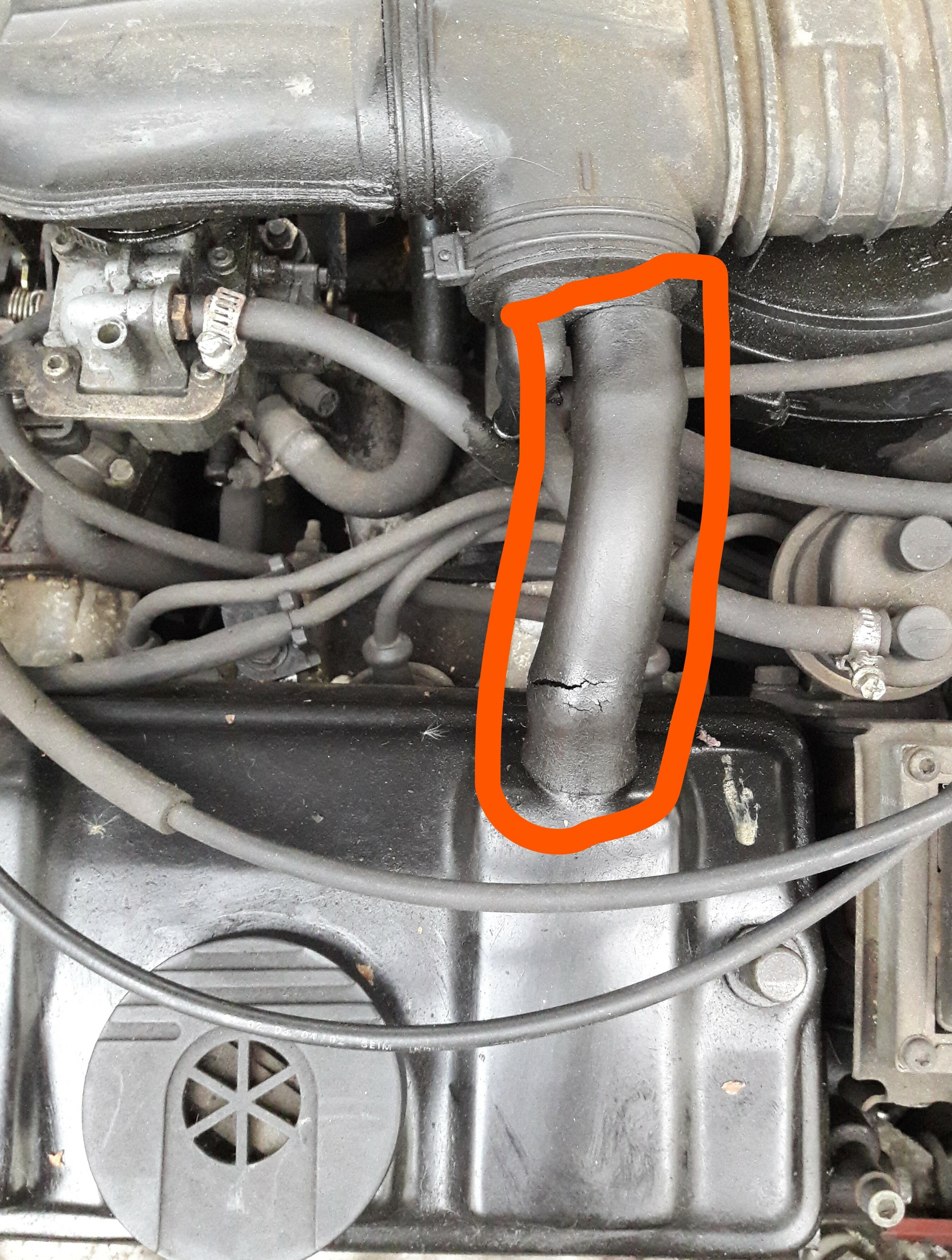

Je souhaiterais remplacer sur ma 205 junior la durite que l'on voit sur la photo et qui commence à se fendre, par contre je n'arrive pas à identifier quel modèle de durite racheter pour la remplacer. Sauriez vous me donner la référence constructeur de la pièce?
En vous remerciant pour votre aide!

:voyons: C'est le raccord de vapeur d'huile, référence d'origine 1192.61
http://205.yo.fr/FR/205F/1/11C10A.HTM
Cela sert au recyclage des imbrûlés. :wink:
Assez récemment, c'était encore disponible en concession.
Sinon sur le site série04, pour une quinzaine d'euros + frais de port.
http://www.serie04.com/
