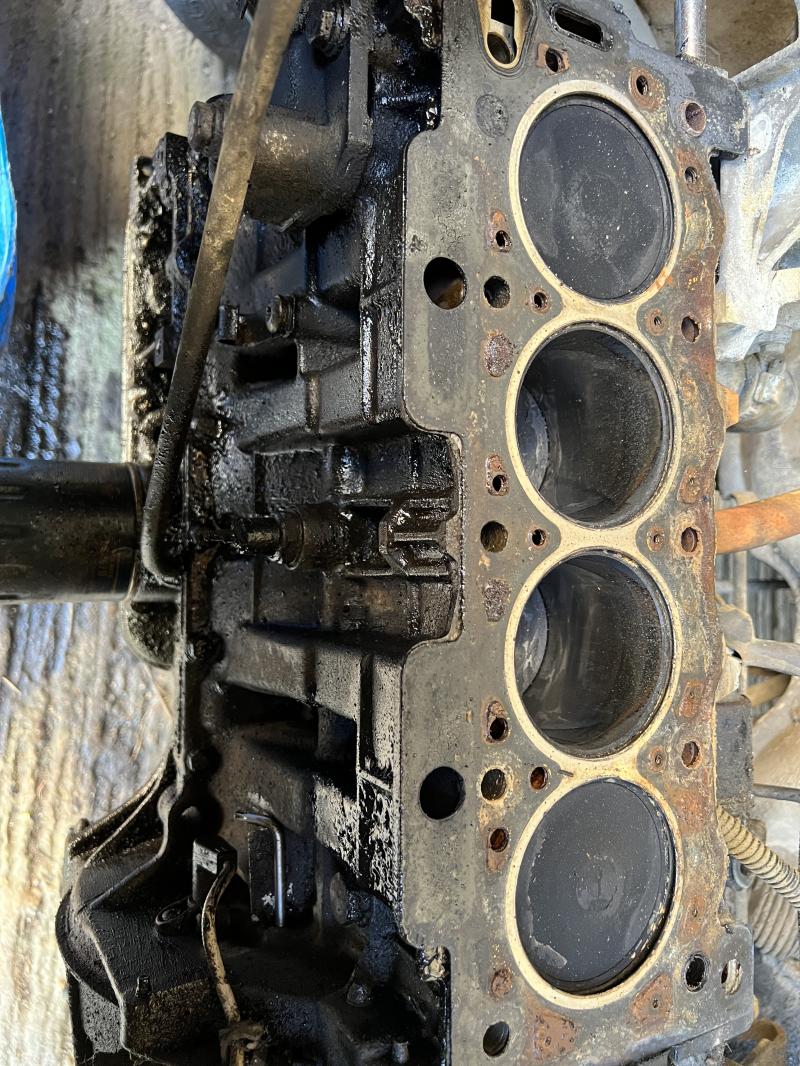

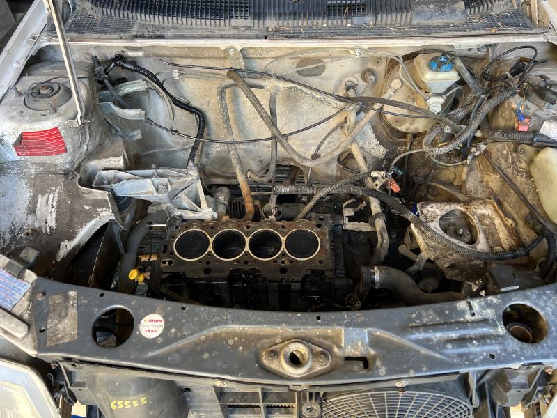

Je suis en pleine réalisation du joint de culasse de ma 205.
Il est évident que cette voiture a subit une fuite d'huile, et que le liquide de refroidissement (bien marron chiasse :lol: ) a plusieurs années.
J'en suis rendu au nettoyant frein et a une brosse qui ont un petit effet.
Ma question est, je possède un karcher, un petit, rien d'extraordinaire, je voulais savoir si il était possible de le passer dans la baie moteur ? Sachant qu'il n'y a pas de culasse rien.
Je doute que cela puisse abimé le plan de joint, mais je préfère demander si quelqu'un en avait déjà eu l'expérience avant de faire une bêtise et de devoir prendre mon mal en patience.
Dans l'optique ou je peux le passer, quels seraient les endroits à éviter ?
Merci d'avance :bien:

Par précaution faudrait bloquer les trous de passage d'huile, protéger l'interieur des chemises pour éviter que de la merdoune vienne dedans et abîme la segmentation.
Pour le passage de LDR, aucun souci.
Tu peux retirer le vieux joint tu y verras plus clair 😉
Le dessus des chemises ont tendance à rouiller je crois donc dans 'l'ideal mets un voile d'huile.
Attends l'avis d'autres personnes je suis pas mecano
Tu peux déjà faire les côtés du bloc, vu la saleté ça lui fera le plus grand bien. ^^

Tu aurais pu le faire, avec quelques précautions, avant de démonter.
Là, c'est beaucoup trop risqué (rouille des chemises/segmentation, déplacement des chemises, eau dans le circuit d'huile etc...).

Il vaudrait mieux que je remonte et qu'ensuite je le fasse donc ?
Même si j'arrive à bloquer les chemises et protéger tous les circuits ?
Je voudrais surtout enlever le plus gros sur le bloc moteur quitte à finir après le remontage. Je veux profiter d'avoir beaucoup d'espace, mais si c'est trop risqué :/

l'idéal est de remonter le moteur "à blanc" (vienx joint, vieilles vis, cache culbu juste vissé au contact, ...) histoire de refaire un moteur qui ne prends pas l'eau, et ensuite tu peux passer le karcher en évitant tout ce qui est éléctrique (alternateur, batterie, delco, principalement).
Mois tu as de durites dans le chemin, plus tu aura d'accès pour nettoyer, mais ça fait ça en plus à démonter, manipuler sans casser, stocker, remettre en se souvenant de la ou ça va. A minima, fais en sorte que le circuit d'huile soit étanche; l'eau dans l'huile c'est vraiment pas un bon plan. Le circuit de liquide de refroidissement, il faudra faire attention à la rouille si tu laisse le moteur à l'air quelques temps après avoir passé le karcher, et pour ce qui est chambres de combustion, elles en ont vu d'autres, donc tant que tu ne les remplis pas d'eau, ça ira :bien:
Un truc qui marche bien, c'est le white spirit, l'essence, ou le gasoil, pour récupérer le cambouis. Tu en mets dans un spray, ou avec un pinceau, sur les endroits à décrasser (arrière du moteur, berceau, ...), et tu frotte avec une brosse souple (brosse à dents, à vaisselle, écouvillons, ...) pour agiter tout ça avant de rincer. Tu peux faire une 2eme passe pour fignoler, et finir au nettoyant frein pour retirer la couche grasse des produits utilisés pour nettoyer
c'est avec du white spirit que j'avais fait mon moteur il y a quelques années, j'avais démonté tout ce qui traînait devant : alternateur, démarreur, pompe à injection, ...

Étant donné que la culasse est déjà revenu de l’atelier et qu’elle est niquel je pense que dans ce cas je vais seulement nettoyer le plan de joint et remonter juste culasse et couvre culasse pour le nettoyage, c’est vraiment le seul truc qui bloque le remontage puisque tout le reste est prêt et j’ai toutes les pièces neuves.
Je vais essayer le white spirit !
