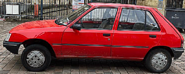

Bonjour. Non pas de devis. Je regarde demain en braquant le volant à fond.et je regarderai. J habite à caen , alors si quelqu’un si connais. Ma belle voiture veut bien le rencontrer. Merci .

Effectivement , l'avant semble bien haut.
D'origine, il doit y avoir 3 ou 4 cm de de différence entre l'avant et l'arrière.

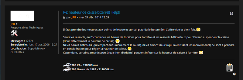

Comme dit précédemment, la mesure se prend au niveau des points de levage sur un sol plat :
Je crois que la bonne hauteur de caisse, serait située dans la fourchette 20-25 cm.
A confirmer toutefois.
